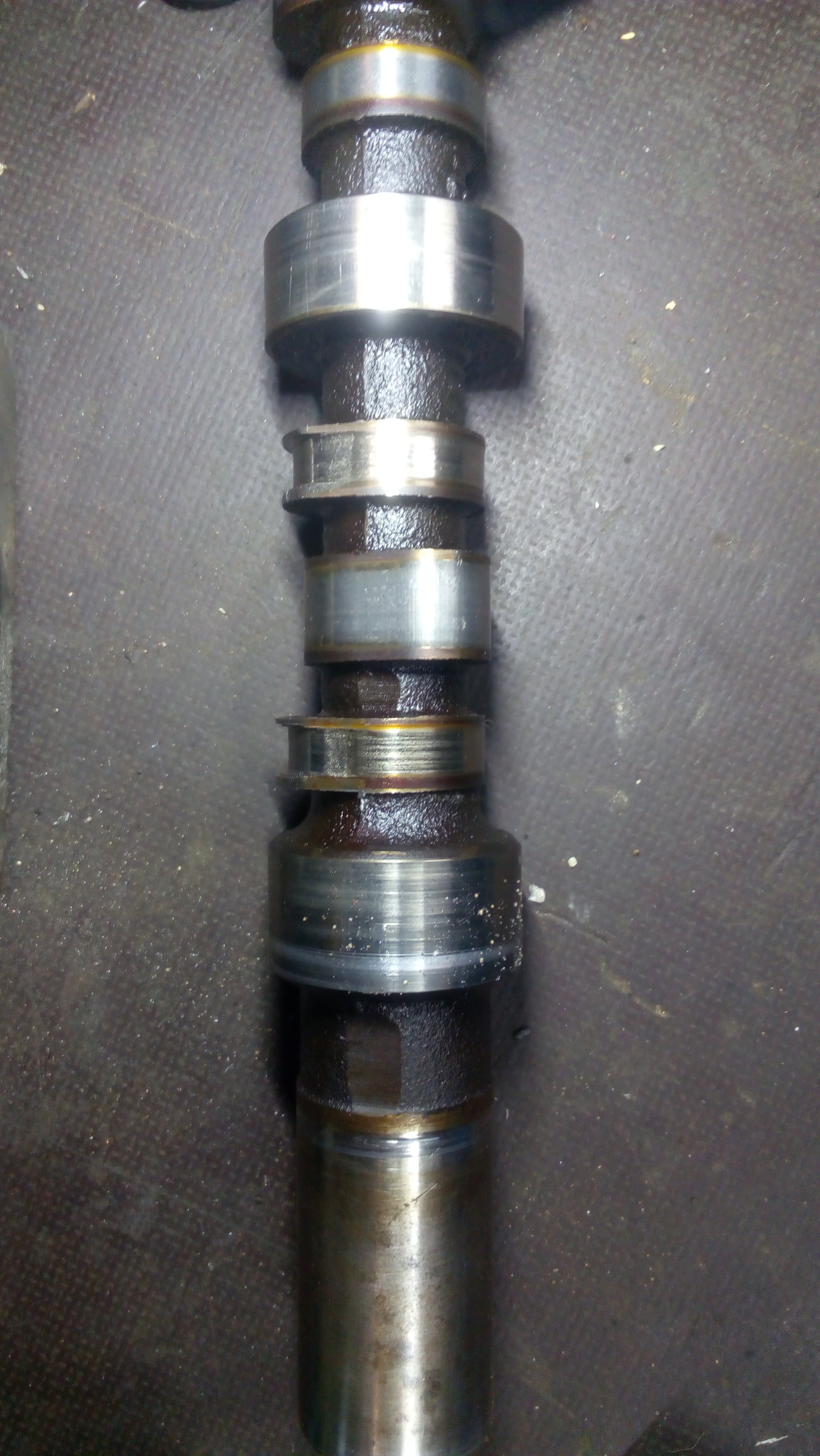

Имеем 6g72 24кл. sohc 2001г.в. Существовала проблема появления ошибки 302 на резком нажатии педали газа, стук предположительно гидриков в районе второго горшка. Было решено менять гидрики, разобрали и увидели развалившиеся пополам гидрики, съеденные коромысла впускных клапанов 2го горшка, а так же съеденные кулачки распредвала там же (фото).
Собственно вопросы:
1. Насколько разумно ставить бу распредвал (пара постели-распредвал, насколько митсу критичны к этому?)
2. Восстановление распредвала, насколько это нормально, ходят ли такие?
3. Почему так могло произойти только на одном горшке? Гидрики развалились не только на нем
4. Одноразовые ли болты ГБЦ на этих двигателях?
5. Сняли головы, будем разбирать, если есть мысли что и где глянуть, подсказывайте пожалуйста

sosisa.redisa писал(а): Собственно вопросы:
1. Б/У распреды ставить можно.
2. Восстанавливать нет целесообразности, этого говна Б/У и так полно, и полюбому нормальное б/У будет и дешевле и уж точно качественней чем нипойми как сделанный и отшлифованный наплав.
3. Возможно в осях коромысел засраны коксом масляные отверстия именно на данном цилиндре и кулачки крутились насухую (не прыскало :;-): на них смазочкой) - у меня так было правда там кулачки повыкрашивались.
4. Я ставил старые болты и все кого знаю также ставили старые (на керосинках там другое дело, лучше менять хотябы после двух установок)
5. Если общий пробег ДВС большой, то может имеет смысл сразу взять Б/У головы в сборе с меньшим пробегом, я помнится по 5 тысяч год продавал головы от делики (которые по незнанию взял из-за распредов которые мне не подошли) нах никому эти головы нужны не были ::-(: кстати я их так и не продал валяются где-то на даче, только оба распреда за 5 тыр продал с них ::-D: .

Болты легко выдерживают несколько установок.
Валы как выше сказали нет смысла восстанавливать.
Проверьте масляный канал на ГБЦ и в самой ГБЦ. Был как то мотор собранный когда герметик не жалели. Канал был практически перекрыт соплями герметика.
Думаю с насосом скорее всего всё нормально.
А вот коромысла могли быть "заменители" запросто.
Ролик заклинило (рассыпался подшипник оси), и привет.
Так же такое бывает от "регулярной смены" масла.
Как в рекламе Мобил: Пробег 300000 км, а двигатель как новый.)
