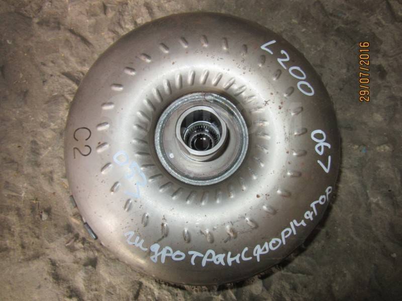

Посмотрел по каталогам - бублики разные на этих коробках. Гидроблок одинаковый.
Если найти дизельный бублик и поставить его, станет лучше?

Запросил у разборки буквы с бублика. У меня стоит сейчас RF, каталожник по Frame машины, с которой его сняли, MR983100.
А должен быть неизвестно какой (предположительно C2) MR470001

Купил единственный доступный бублик MR470001 с маркировкой C2.
Поскольку продавец про него ничего не мог сказать, кроме того, что он от Паджеро 3.2 дизель, отвёз его в Гидротор на ремонт.
https://www.youtube.com/shorts/eZCCSxFofTU
Вскрытие показало, что больной умер от вскрытия. Транс в идеальном состоянии и практически без износа, даже фрикцион блокировки не трогали. Поменяли сальник и уплотнительное кольцо.
Жду зп и еду менять.

.kkursor писал(а): Если найти дизельный бублик и поставить его, станет лучше?
Езжу на дизеле с бензиновым бубликом и бенз акпп с 3,5 уже 50000 км
Вся разница с дизельным бубликом - чуть выше обороты и больше отклонение стрелки тахометра при блокировке ГТ
При возможности поставил бы дизельный бублик , но некритично
Такого как ты описал - цикличной самопроизвольной блокировки/разблокировки не наблюдал

Непопаджеро писал(а): Езжу на дизеле с бензиновым бубликом и бенз акпп с 3,5 уже 50000 км
С бубликом от 3.5 я сам проехал 250 тыс и там почти не было проблем (кроме срыва блокировки на 140+).
А у меня сейчас от 3.8 - на нем проблемы есть.
Бублик собрали, поменяю, посмотрим

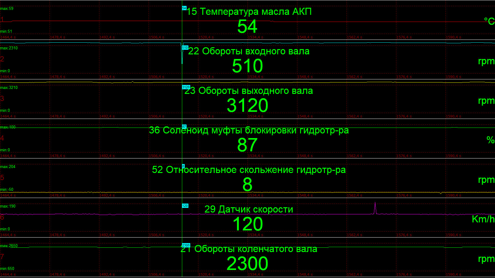

Короче. С пинками, рывками, ударами и толчками долбаной блокировки мы доехали до старта соревнования, решив не отменять участия.
Отгонялись. Бездорожье, полный привод, вот это вот всё, местами жестковато. Без нареканий на трансмиссию ВООБЩЕ. Только что она мне чуть не перекрутила мотор, включив на скорости 140 третью, а покатушку откатала изумительно.

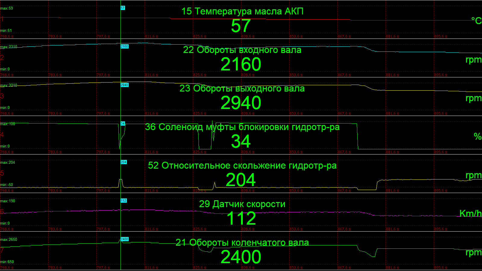

На обратном пути я посадил пассажира с ноутбуком писать логи, а сам поехал так, как ехал "туда". Ехали около 150 километров - и ничего. Ни толчков, ни рывков, ни аварий, прости господи - всё плавно и нежно.
Один раз был лёгенький-лёгенький толчочек, еле заметный, удалось его поймать. Вот он. Вообще никаких странностей я не вижу.

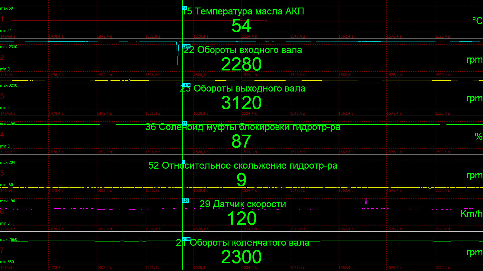

Но. Есть несколько аномалий по датчикам - все они сняты во время равномерного движения на скорости около 110 по факту (120 по спидометру) на круизе.
Вот провал входного вала. Для сравнения - сосед.
Вот провал датчика скорости. Скорость вокруг пика - 120.
Вот провал выходного вала. 540, а вокруг соседние точки 1320-1410, причём по остальным графикам видно, что машина в этот момент ускорялась.
Странное. То датчик входного вала просядет с 2500 до 500, то датчик скорости взлетит со 120 до 190.
Как будто, какая-то электрическая проблема.
