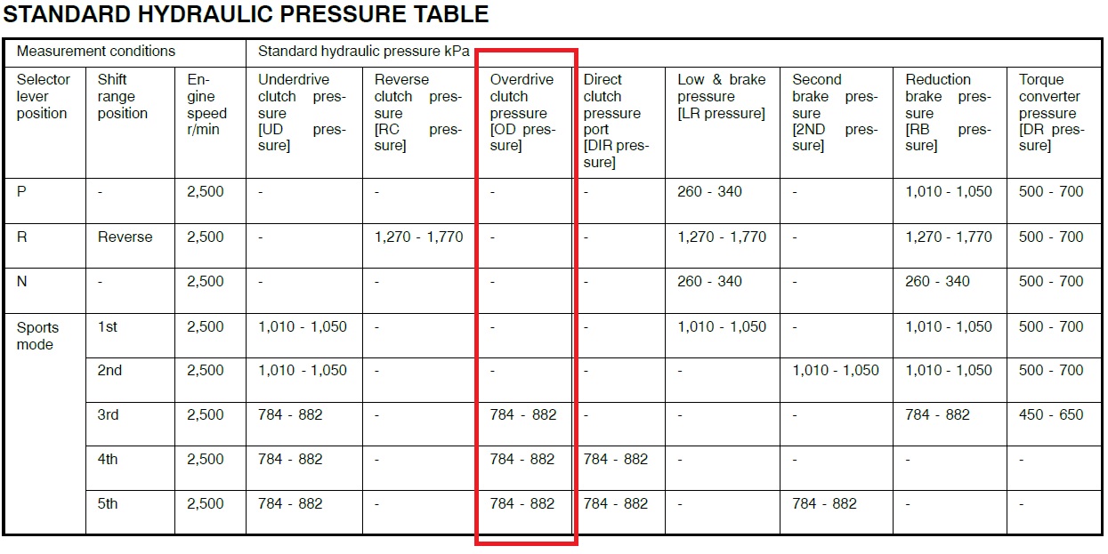

Нашёл схему переключений V5A51 - общего у 3-5 передач пакет overdrive.

Думаю нужно замерить давление на портах.
Судя по всему нет давления.

Значит, я в правильную сторону думаю. А почему его там может не быть, интересно...
