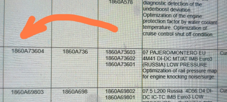

Konstantin01 писал(а): 29 ноя 2025, 20:49 нашу проблему никто не решил
Выше решение проблемы от производителя....
Ну а вы продолжайте лить масло и отключать датчики.)

Данный скрин для непосвященных малую службу может выполнить. Что где и куда знает только опытный пользователь. Понятно, что на этом делаются деньги. Поэтому развернутого ответа как что и куда мы тут не услышим :*WRITE*:

Что вам разворачивать, если вы на своей волне? ............
Прочтите внимательно первый ответ на ваши "рыдания".
На скрине указано что производитель сделал для решения проблемы.
А именно изменил топливные карты, чтоб не было "стука" двигателя.....

Топливные карты мне мало что говорят. Английский я не знаю как и программирование ::-D:
Был бы спец в моем городе, не задумываясь заплатил бы :*THANK*: а так увы, для меня это китайская грамота. Что нибудь открутить, отпилить, приварить это я могу. Но это, не мой конек :*DONT_KNOW*:

Я тоже ничего не понял. Там что-то про давление и номер запчасти
Есть другая прошивка? Как и у кого спросить?

Там ремарка. Выше я писал.
Потому и спрашивал номер софта что сейчас залит.
Японцы исправили только на четвертом релизе.
Все версии до четвертой, подлежат перепрограммированию

SNOOPER писал(а): 02 дек 2025, 01:13 версии до четвертой, подлежат перепрограммированию
Так , с этим понятно. Теперь куда с этим скрином ехать? Какой нужен прибор для прошивки? У кого он есть?

Нужен MUT-III.
Это скрин из базы исправлений.
Если есть мут, файл я могу дать. Но это стоковая прошивка. Все улучшайзеры пропадут.)
