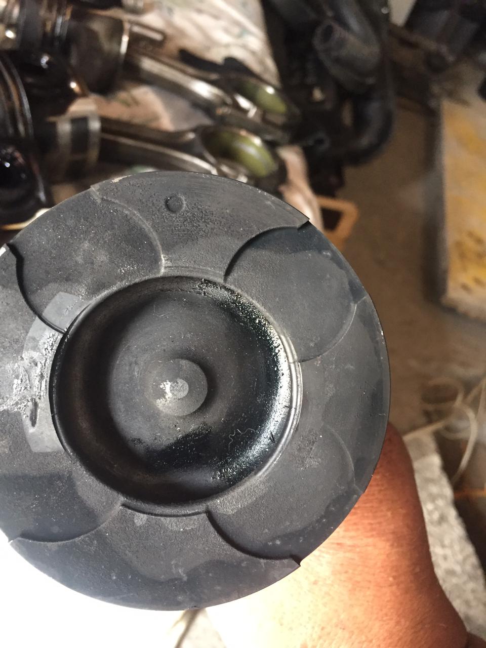

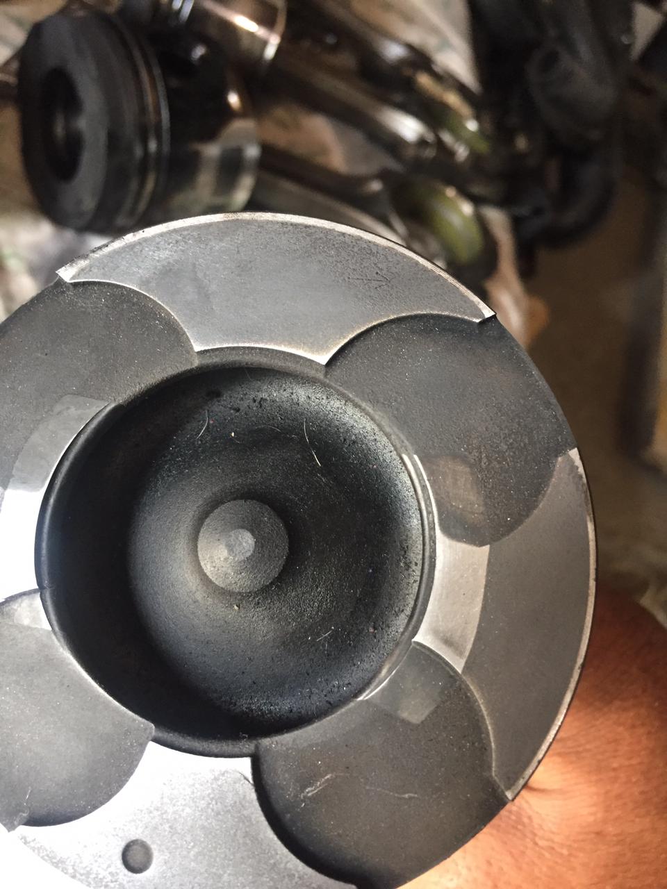

У вас какие-то не имеющие аналогов производители.....Dieseltronic писал(а): ↑05 мар 2024, 19:19 и да, теплоотражающего покрытия днища поршня- как на фото- нет ни на одном из видов оригинальных поршней
насколько долго это покрытие служит и насколько оно эффективно в принципе- статистики нет
Вот пробег 400+ и покрытие присутствует, как не странно.

SNOOPER, а это точно не нагар
и если поршни реально выходили такой пробег- по какой-то причине двигатель всё-таки разобрали
