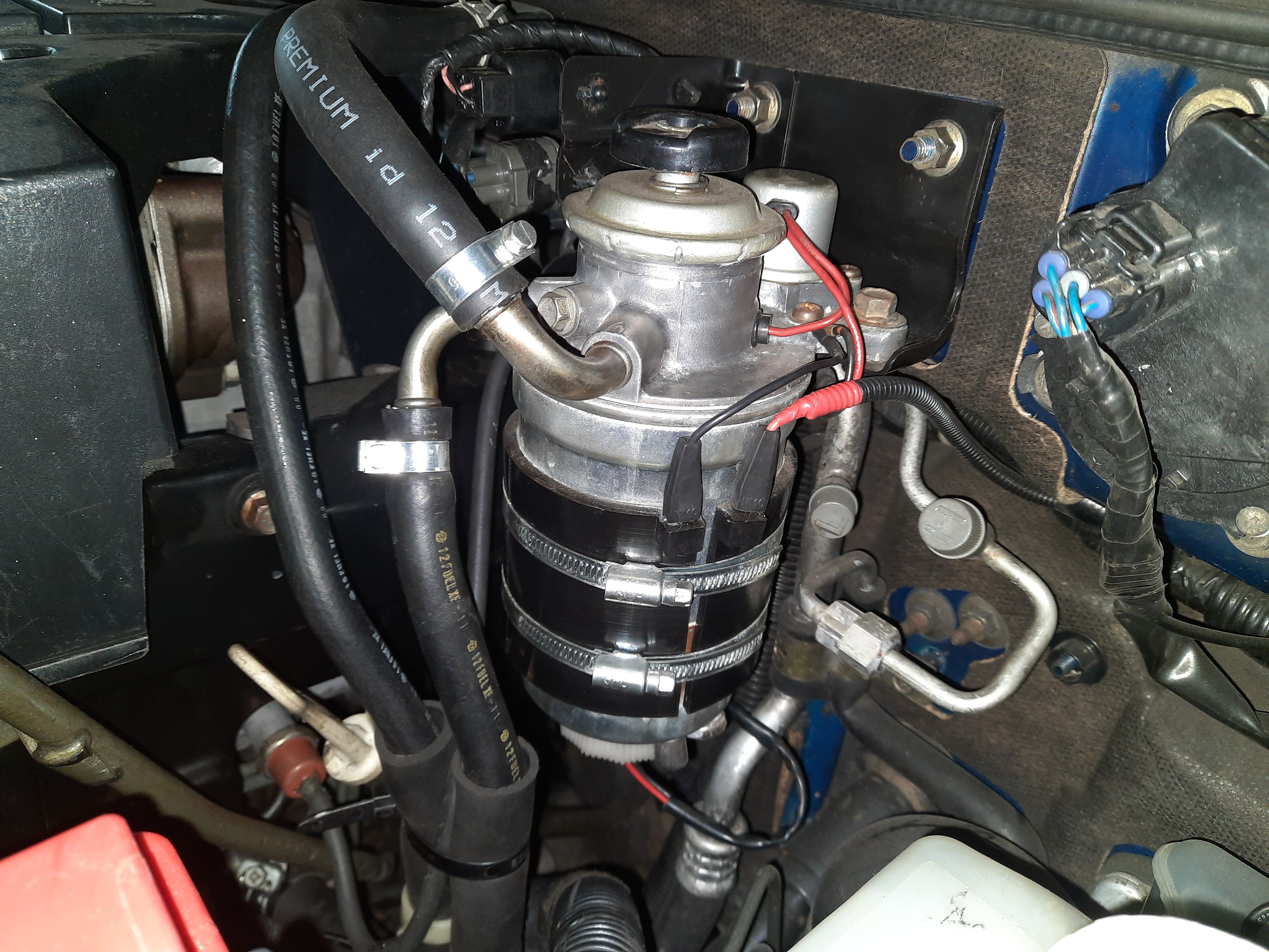

Непопаджеро, я пожадничал и купил самый мощный, ПБ-104, кажется. А он высокий и заходит на ту часть фильтра, которая идёт с уменьшением диаметра. Зазор между корпусом фильтра и нагревательным элементом недопустим, последний просто прогорит. Пришлось изготавливать медную полосу для компенсации зазора.

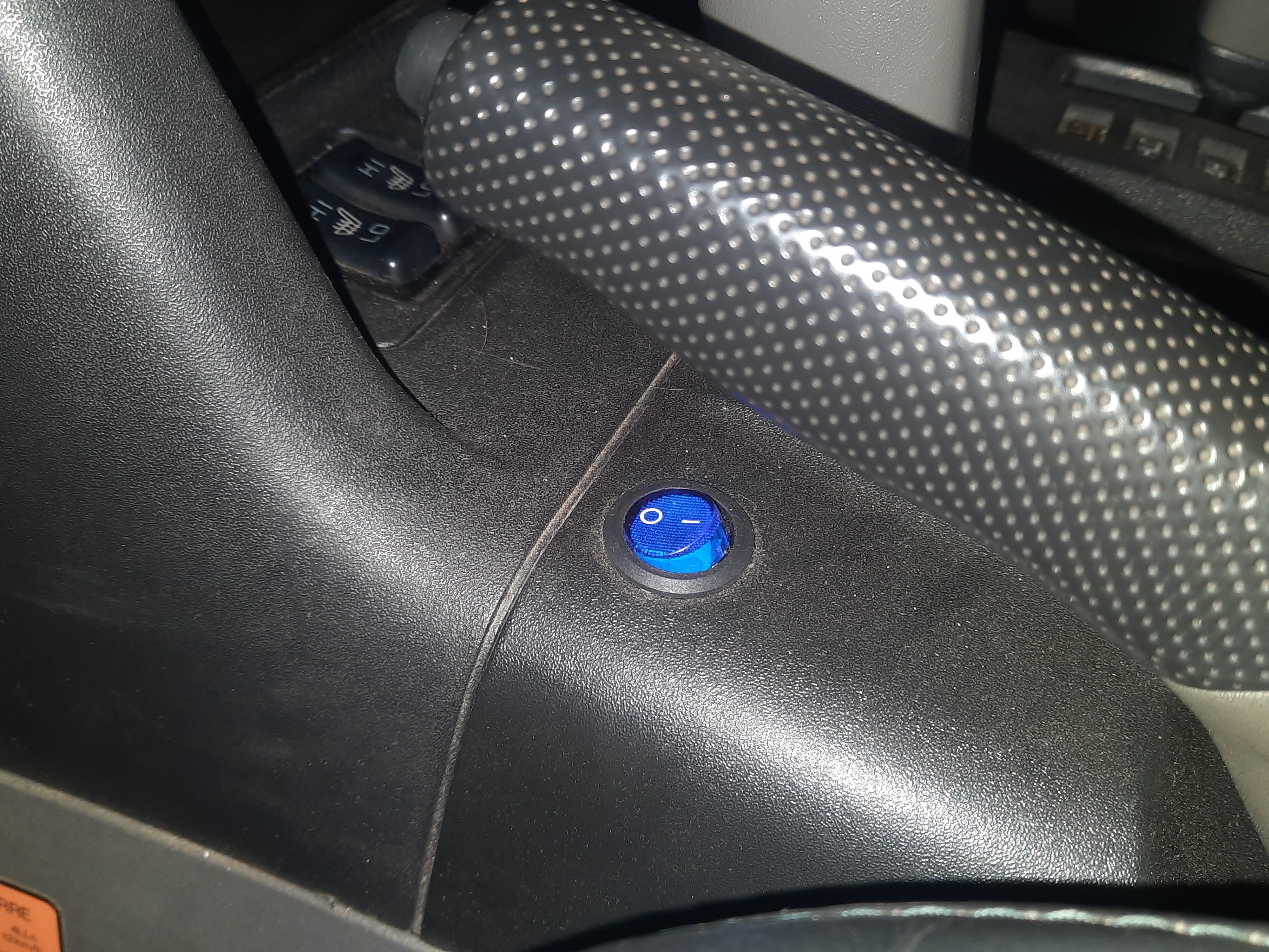

Ну и вцелом, на то, чтобы красиво развесить все мои доп. релюшки, убрать "бороды" проводов, уложить всё в заводские гофры и надёжно завести в салон, ушло два дня. Заводская кнопка с тусклым светодиодом мне не понравилась, купил и поставил "вырвиглаз" синего цвета, чтобы не забывать выключать, когда обогрев ненужен. Так-то он у меня отключается при выключении зажигания, "+" на релюшку идёт только во втором положении ключа, но мало ли... Заодно закрыл этой кнопкой дырку под ручником, которая мне много лет глаза мозолила...
Общий вид. Нет ни "бороды",ни "соплей".

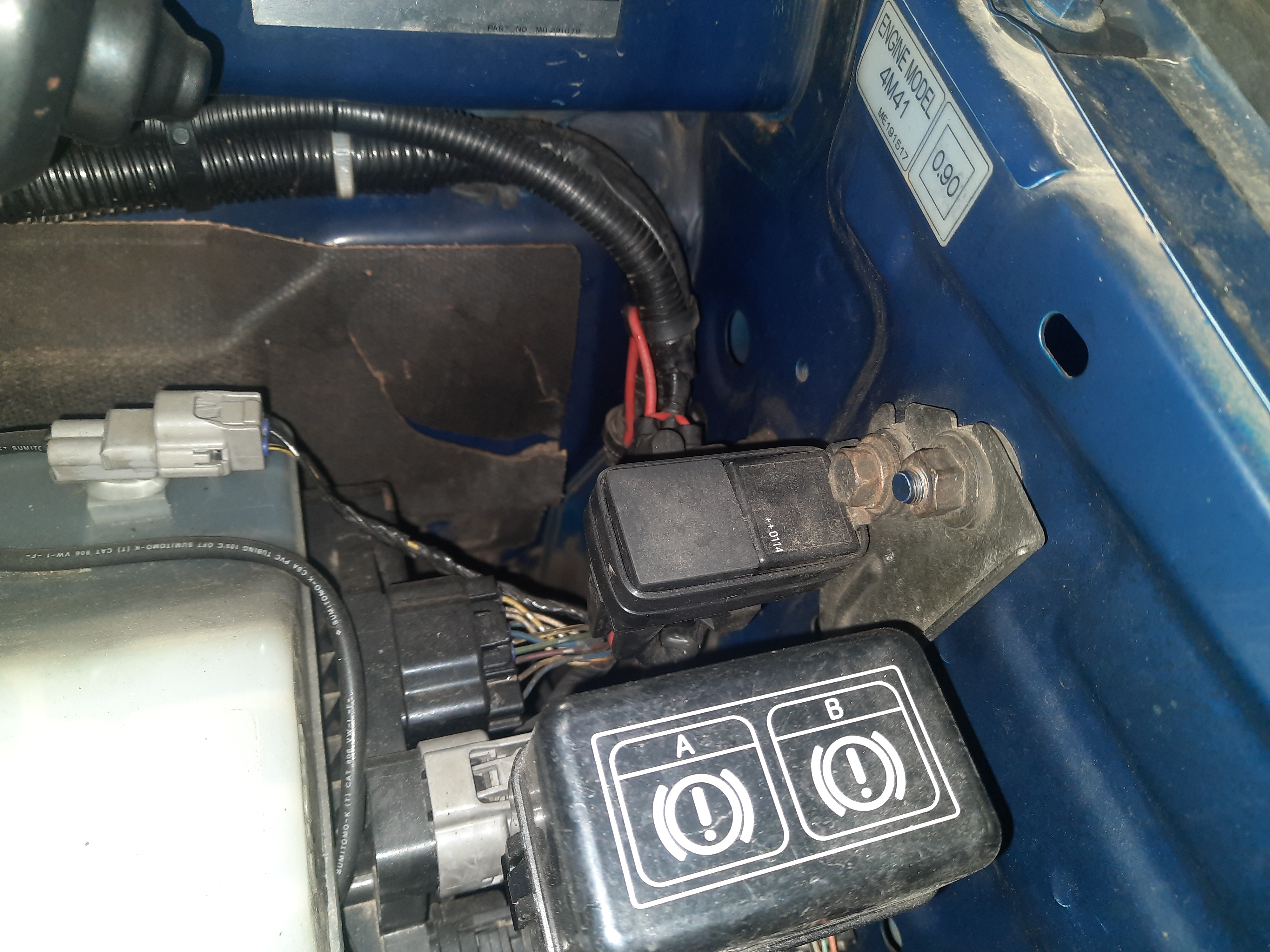

Реле обогрева и фаркопа надёжно прикреплены .

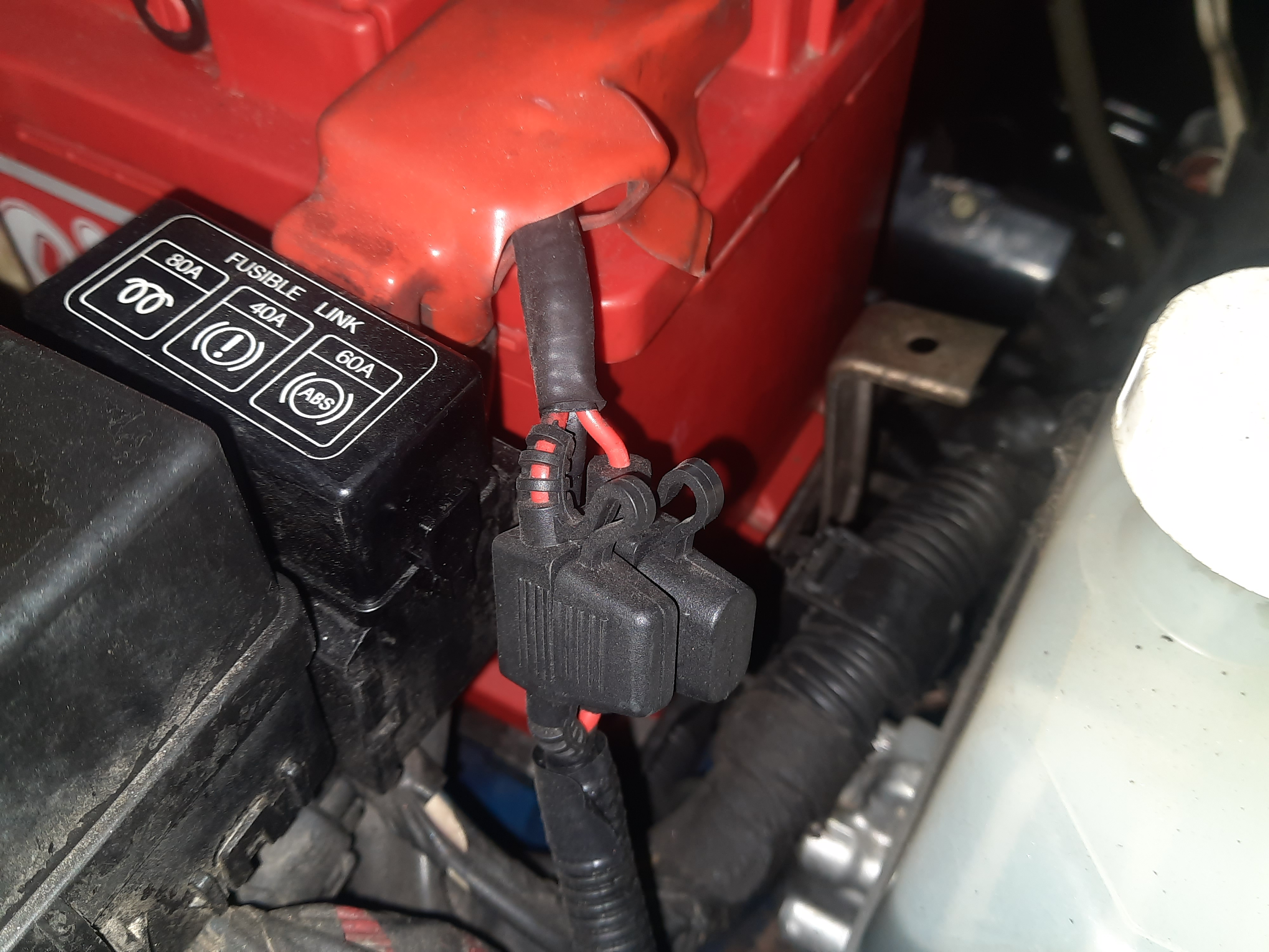

Запитка плюсовых линий обогрева и фаркопа, с предохранителями.

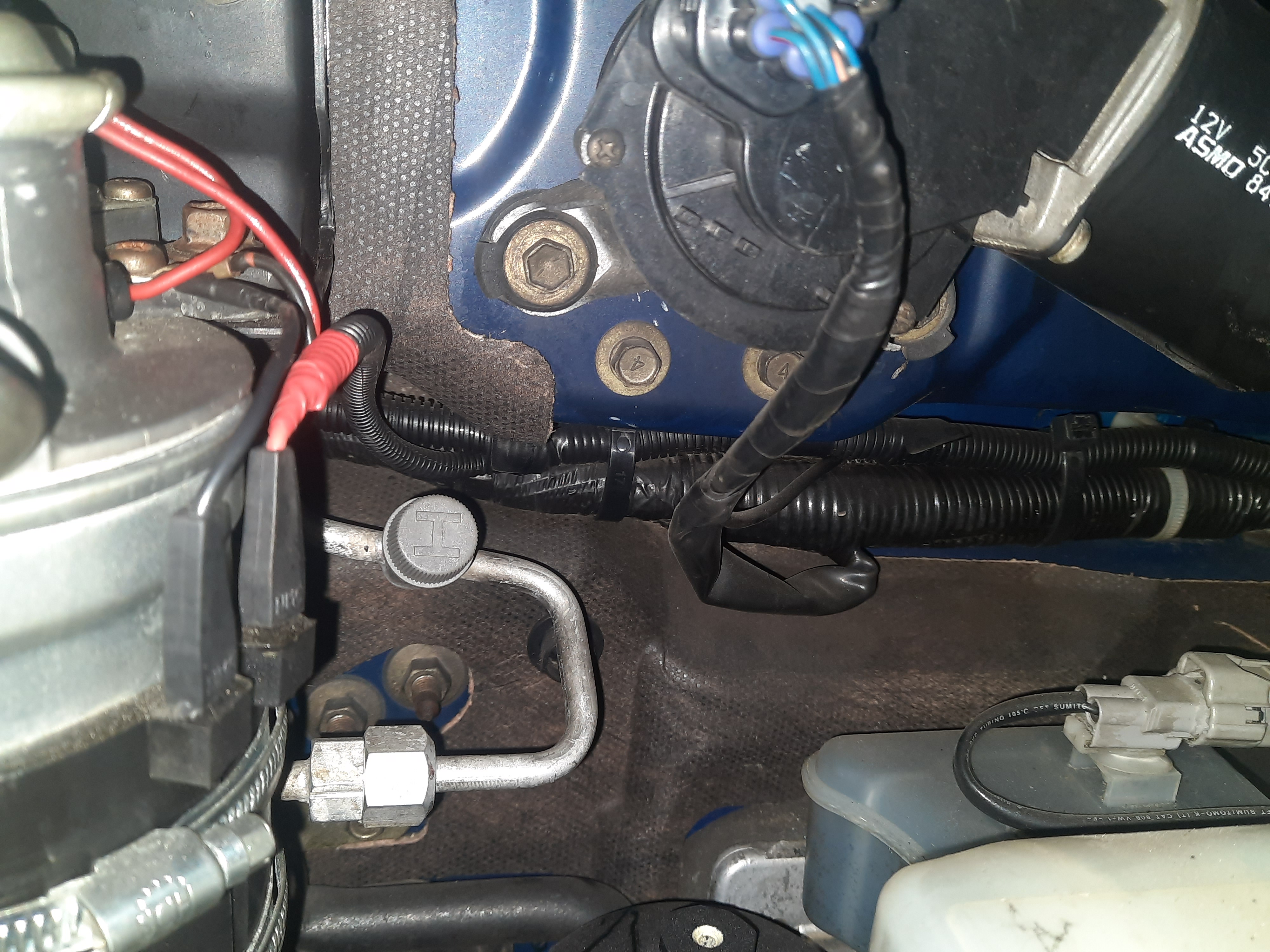

Управляющий плюс взят от моторчика дворников, появляется только при повороте ключа в положение "АСС".
Кнопка включения.
Кнопка включения.

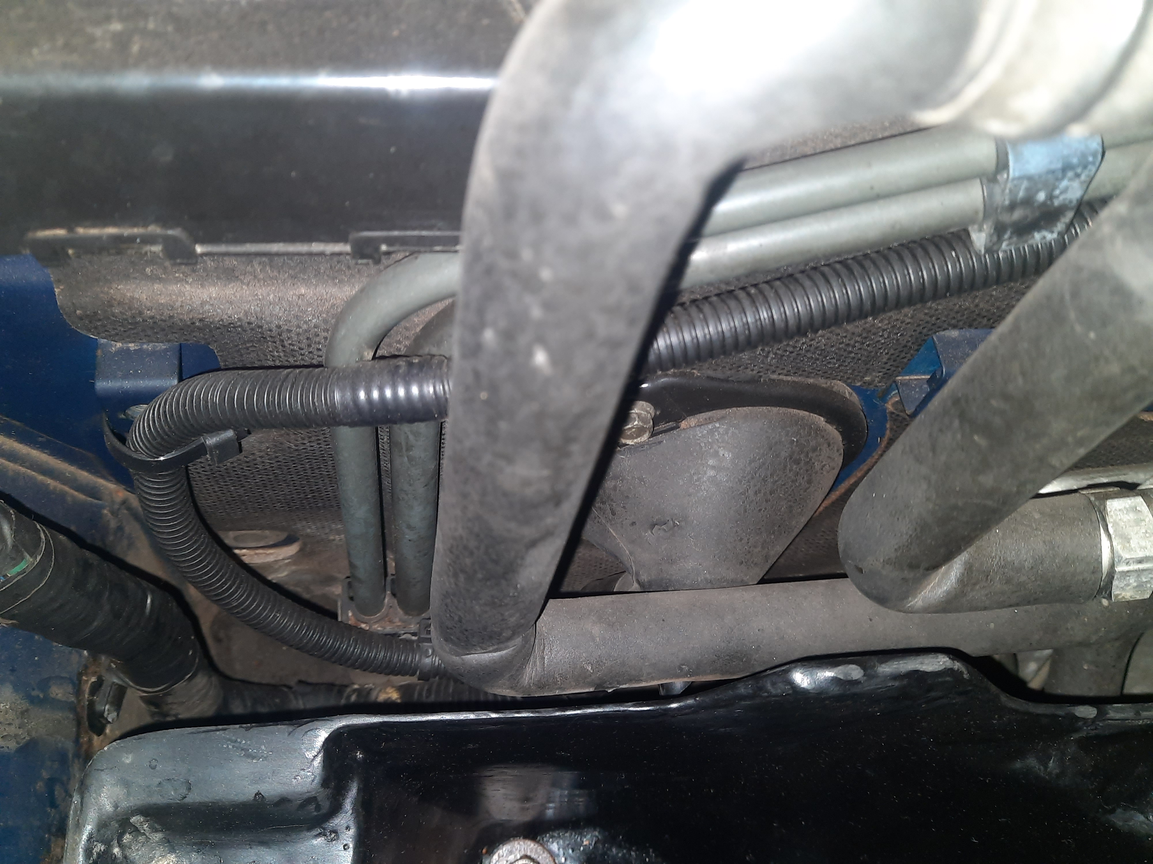

Место ввода проводки в салон.
