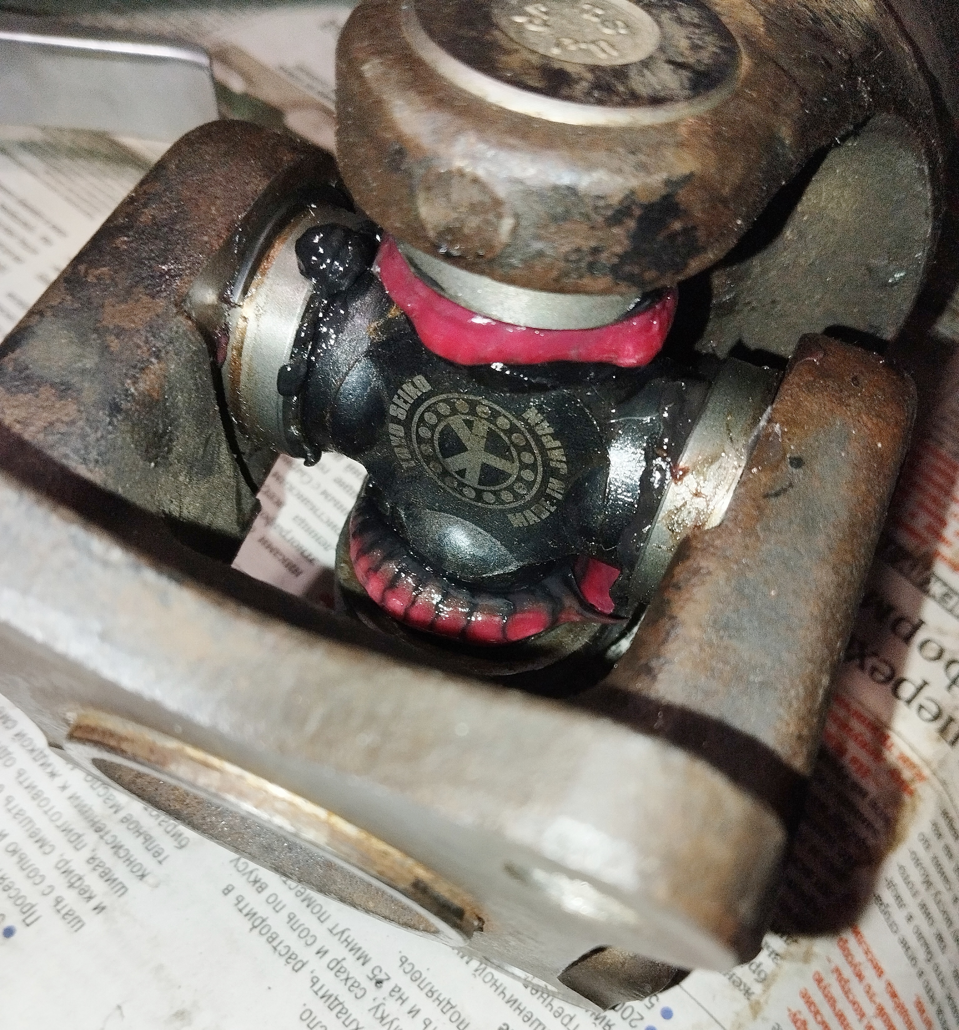

Паш, ты просто не попадал...
Ну, блин, сам себе вкури, по-простому: до замены (даж разъёбанных крестовин)- никакой вибрации, а после- на тебе!
ЗЫ
Могу с т.з. вибродианоста объяснить...
- Chumahod
- Сообщения: 13299
- Откуда: МСК
- Откуда: Москва, ЮВАО
- Благодарил (а): 922 раза
- Поблагодарили: 850 раз
Гудение кардана.
Дим, конечно НЕ попадал!!! Поскольку, только орига от надёжных поставщиков.
И то, были нюансы. Колечки разных размеров таки понадобились...
P.S. С 2007г кардан балансировал раз 6 уже. Все живы, все довольны!

Вчера собрал, сегодня испытал по трассе...
Загудела
- Chumahod
- Сообщения: 13299
- Откуда: МСК
Гудение кардана.
Дима! Тебе заняться больше нечем? Остановись уже!
Нахрена менять новое на новое?! Тем более, что работало и не гудело! Смазка не пролезла? Пролезет в следующий раз - проверено уже годами! Сам себе на ровном месте проблемы создаёшь зачем то...
- dvm99
- Сообщения: 22718
- Двигатель:: 6G72, 12клап.,
- Откуда: Свердловская обл.
- Благодарил (а): 771 раз
- Поблагодарили: 1114 раз
Гудение кардана.
Паша, как с таким калом она будет работать? Тут пошурупил, есть предположение, что я к мосту раком прикрутил.
Сегодня переставлю.
Если не поможет, буду оригинал заказывать.

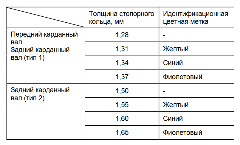

У меня вот есть одно несложнние в голове по поводу того, что в мануале написано
Там сказано:
А в таблице толщины колец шаг идёт через 0,05 мм на одно кольцо. Таким образом если у меня зазор, скажем, 0,08 мм, то убрать я его не смогу, поскольку кольца ставятся парами.
Либо смогу, но при этом зажму крестовину.
Конечно, сотки щупом ловить- то ещё занятие
Но, всё же, получается что в этом случае крестовину немного зажмёт.
Там сказано:
Номинальный зазор: 0,06 мм или менее
Внимание
Стопорные кольца с обеих сторон должны быть одинаковой толщины.

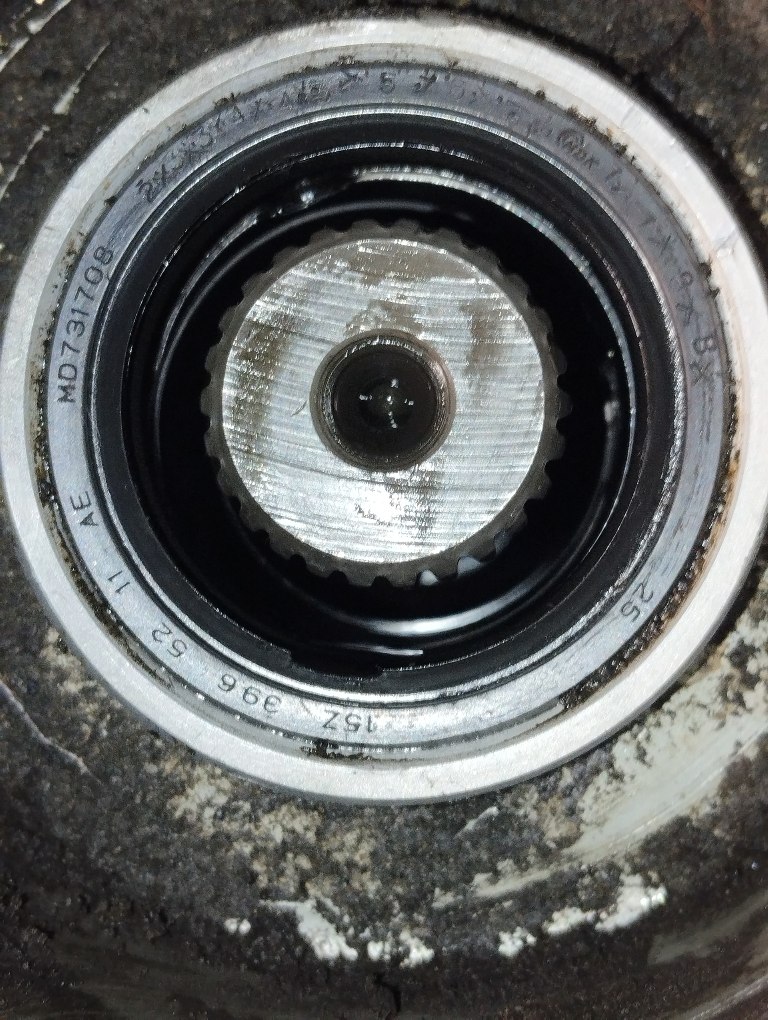

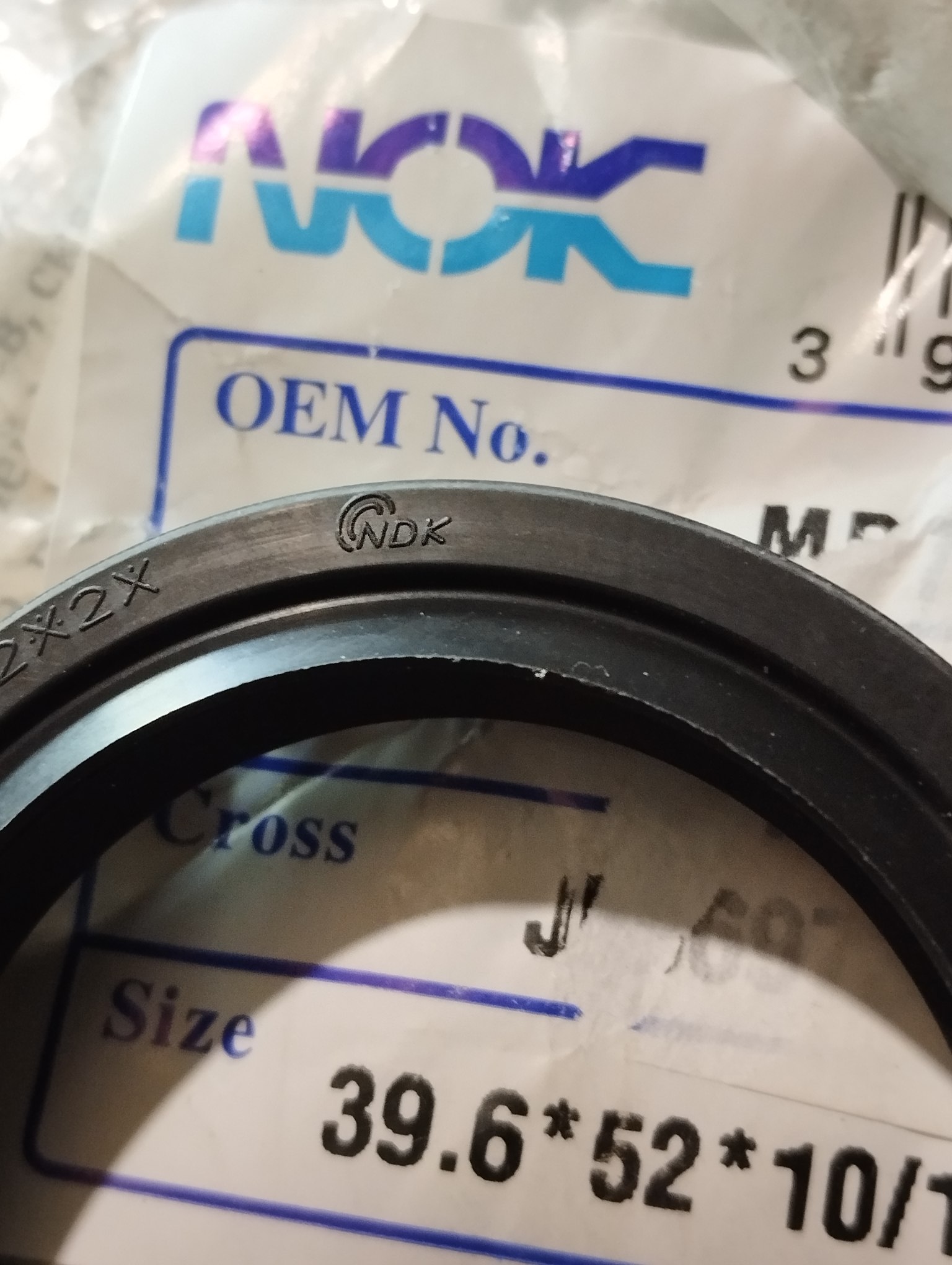

Когда с карданом разбирался, обратил внимание, что покорёжен сальник в раздатке. Но он не течёт, поэтому заказал впрок.
Заказал NOK, но у какого-то поставщика, где срок чуть не месяц, зато цена демократичная.
Сегодня получил.
В упаковке от NOK - NDK
Я б понимал, если бы заказал оригинал от ММС.
Самое смешное, что и порванный сальник тоже NDK
Сегодня получил.

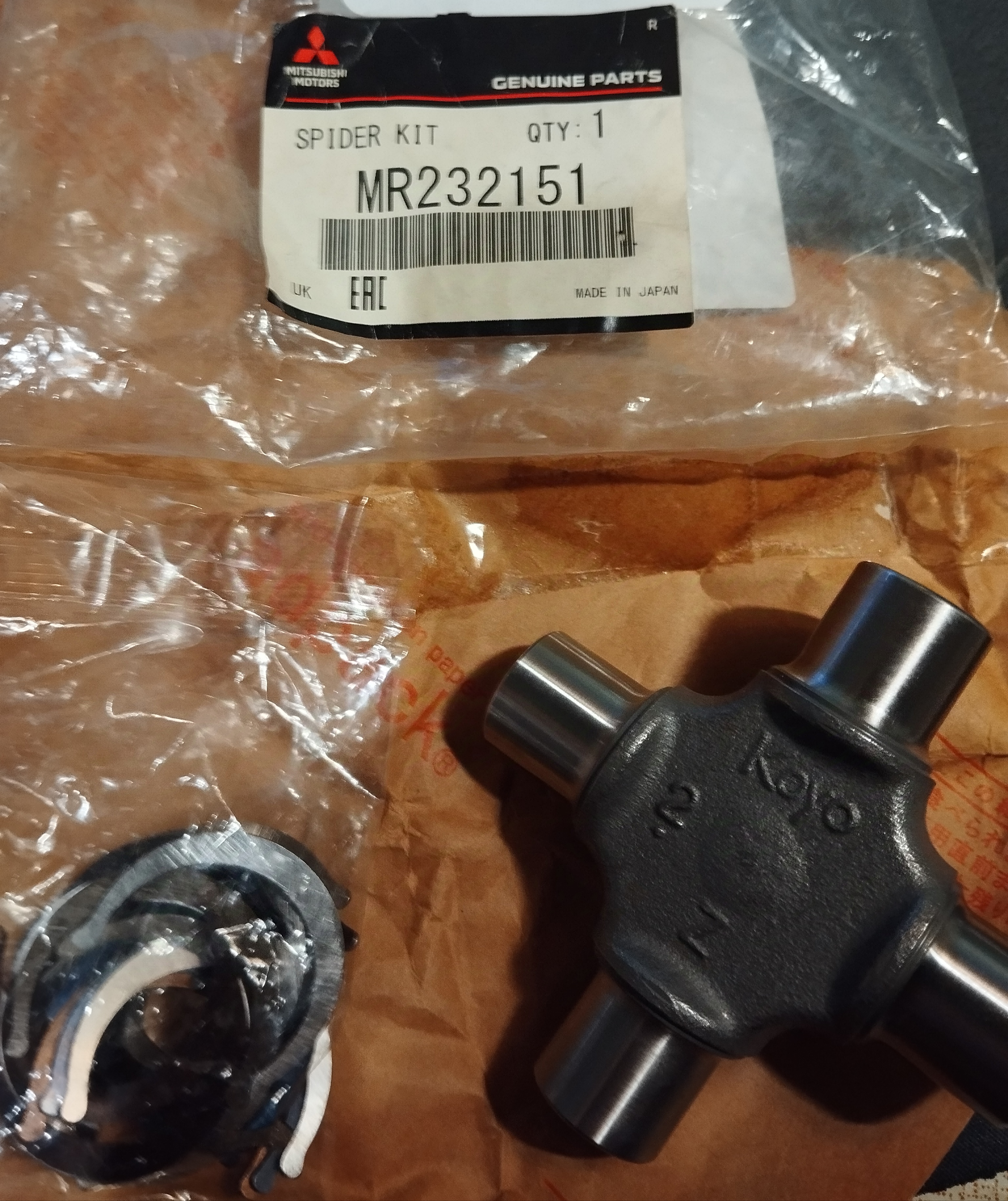

Гудение кардана.
Сегодня получил. Такое впечатление, что из каких-то старых запасов
Этикетка пожелтевшая. Сама крестовина была в бумагу завернула и скотчем перемотана, дык он частично отскочил, т.к. клей высох...
Но вроде оригинал по всем признакам.
- Chumahod
- Сообщения: 13299
- Откуда: МСК
Гудение кардана.
Оригинал именно так и упакован
