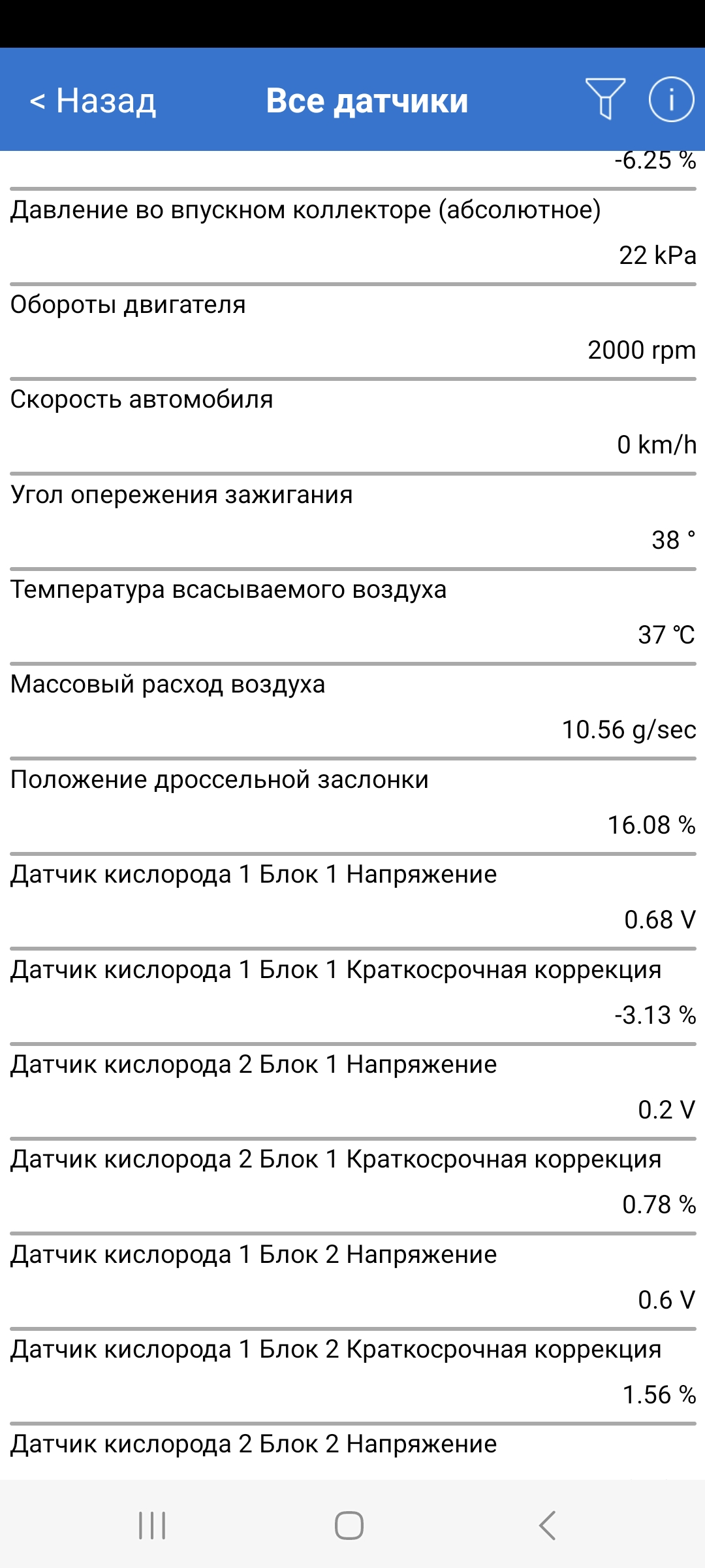

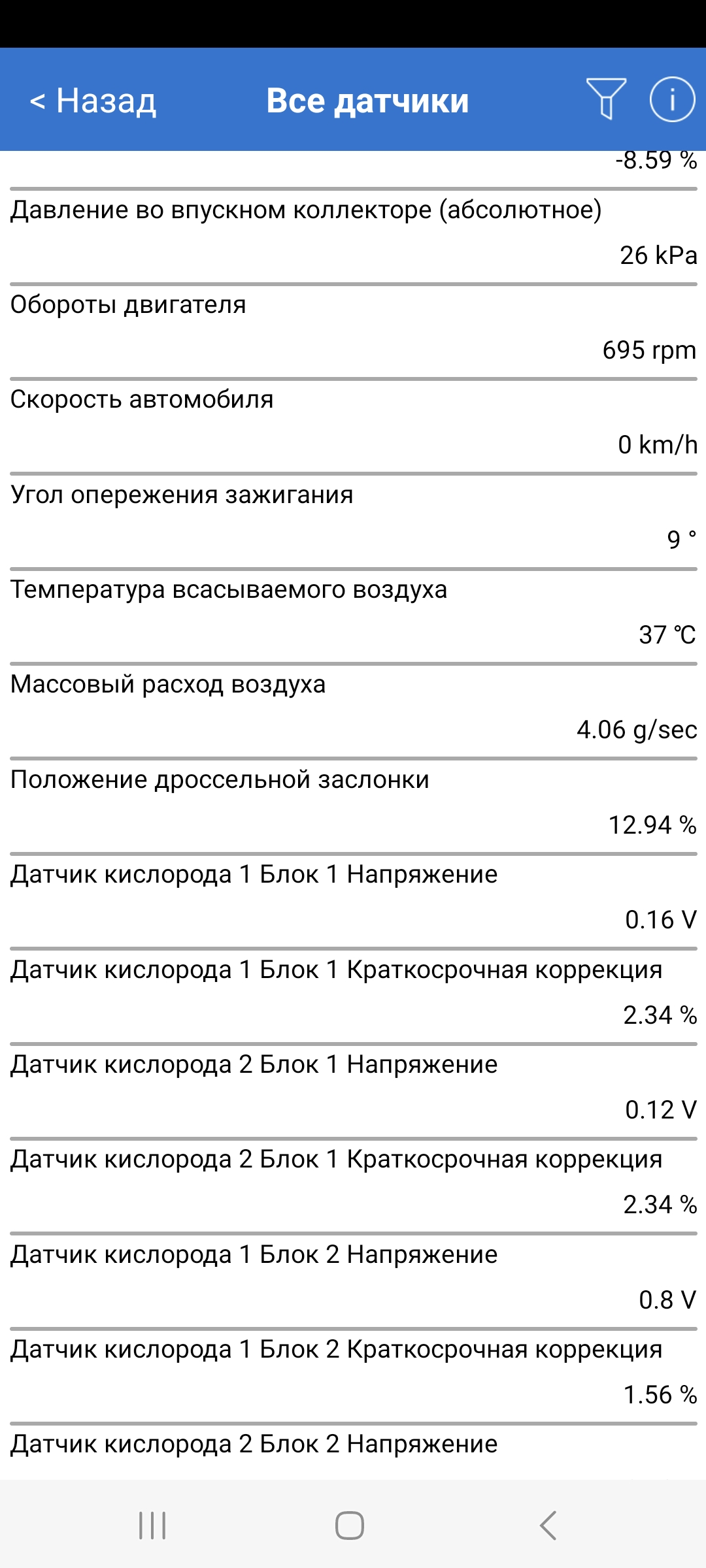

Есть у Вас возможность измерить значения ДМРВ на ХХ и 2000 оборотах? Для сравнения с моими указанными выше.

Сообщение Sem-e-n »
Скриншоты с программы прилагаю по расходу воздуха

Показания совпадают, ДМРВ исключаем. Спасибо.
