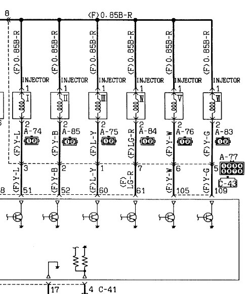

Вот схема подключения форсунок (форсы подписаны словом INJECTOR).
Надо проверить при включенном зажигании на них напряжение.
Если мерить относительно массы, то на обоих выводах и 1-м, и 2-м должно быть +12В.
Если на каких-то форсунках не так, и торчит масса на выводе 2, значит пробиты ключи в ЭБУ по этому каналу.
Надо иметь ввиду, если ключ пробит (значит коротит), то при включении зажигания форсунка будет всегда открыта. Поливать бензином она будет, пока не упадёт давление в рампе. Но на ходу она будет поливать всегда!

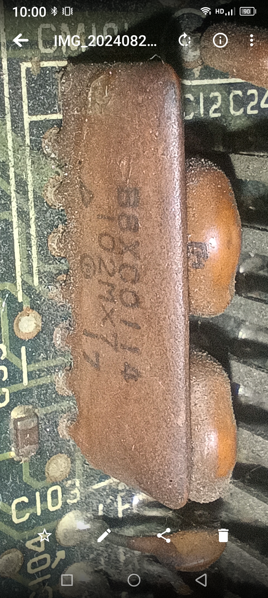

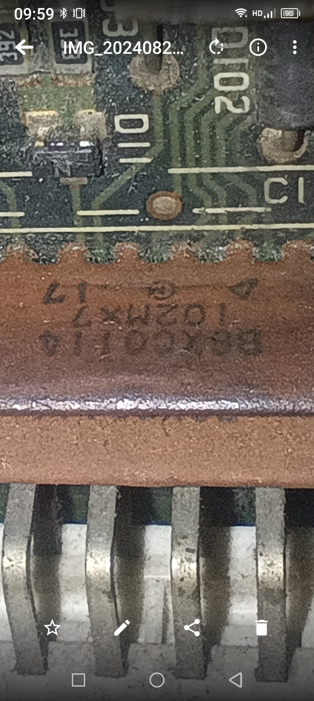

НЕТ.
Если не забуду, сделаю фото на работе, именно с паджа. )
Сообщения: 57429
Благодарил (а): 1027 раз
Поблагодарили: 4784 раза
Стук в двигателе 6g72 между головками
B8XC0114(102MX7)
Это не микруха.))
Вот фото с блока 12-ти клапанного. )

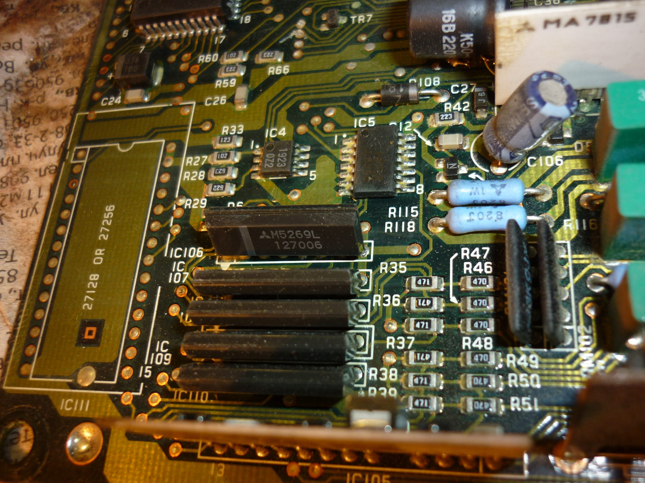

SNOOPER писал(а): 28 авг 2024, 08:11НЕТ.
То, что ты обозвал фильтрами, это точно не фильтры, а драйвера.
На фото ЭБУ с моей машины.
M5269L - сдвоенный драйвер.
https://www.alldatasheet.com/datasheet- ... 5269L.html
Вот не помню на счёт форсунок, но управление РХХ и электроклапанов точно идёт с них.

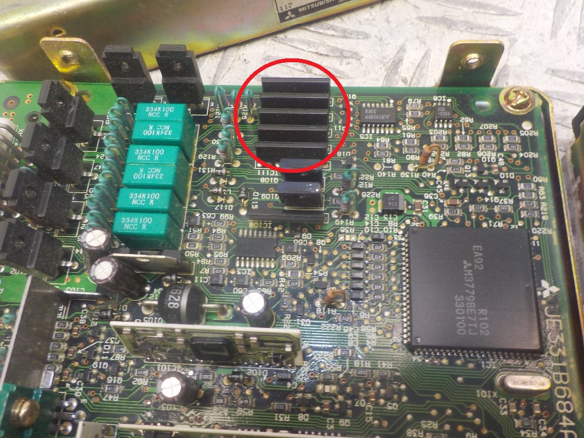

dvm99 писал(а): 28 авг 2024, 10:24 Да, походит на сборку...
Что-то полазил по своим фоткам ЭБУ, не увидел. Она видимо под радиатором возле разъёма.
Это у разъёма.
Но у тебя вроде как араб.

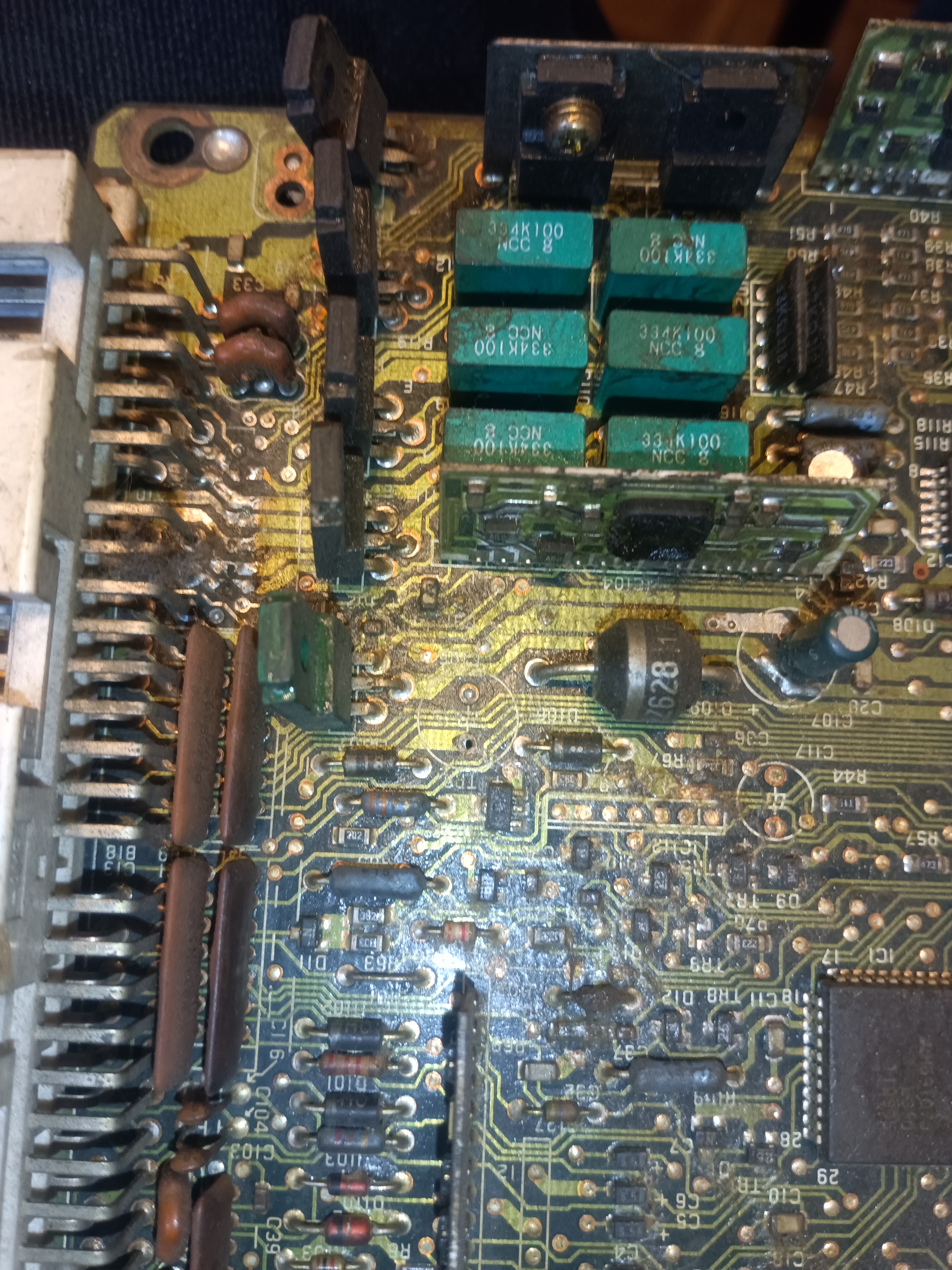

Вот на этом одна форса подливала из за того что этот конденсаторный фильтр просто лопнул.
