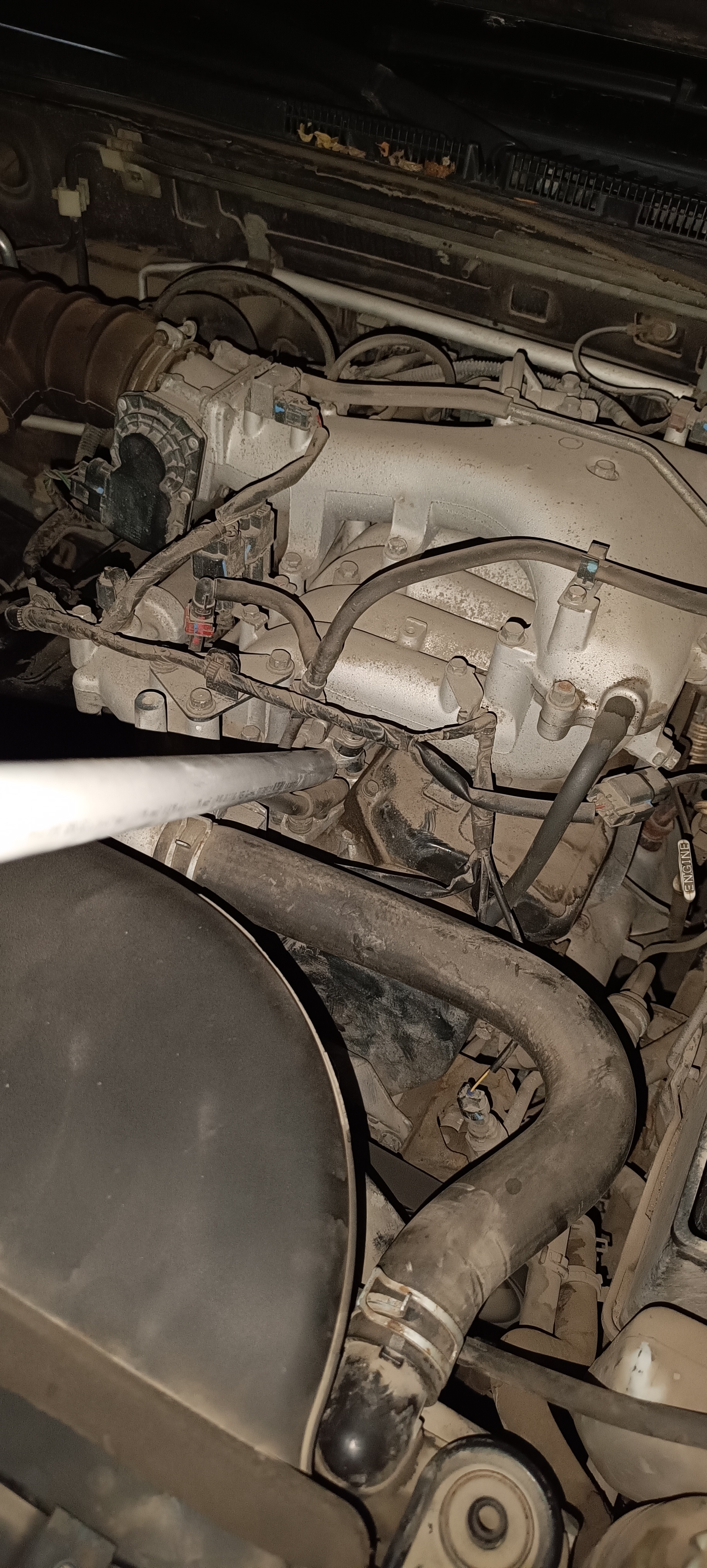

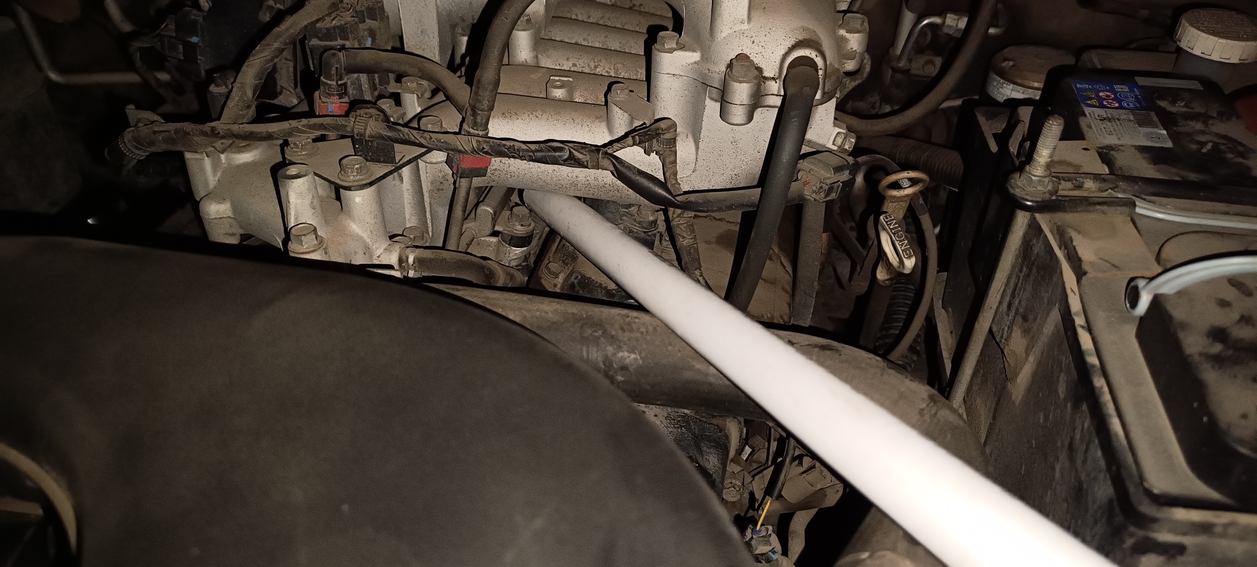

6g72 , пробег 135к.
Звонкий цокот из двигателя. Послушал с помощью обычной трубы, идёт примерно из места на фото. В головах тишина.
Скорость стука растёт с оборотами, на холодную и горячую одинаковый.
Видео не передаёт этот звонкий металлический звук. Куда смотреть, чем грозит, подскажите?

Мож, хоть какое то видео, но - залить сюда? А то так то, аборт по фотографии...

Не видно ничего и слышно так себе)
Пока хоть понять, что там стучать может, грешил на гидрики сначала, но не они явно

Гидрики стучат в два раза медленнее, чем крутится коленвал. От этого отталкивайся.
Напомнило анекдот:
Кукушка, сколько мне жить?
- Ку...
- А почему так ма...
Залей нормальный длинный ролик больше минуты на ютюб.
Мотор прогрей, чтоб установился нормальный ХХ, а не прогревочный.

в том направлении вроде как форсунки только, больше там ничего нет

Дим, форсы звенеть не могутdmvarlamov писал(а): ↑06 авг 2024, 10:48 в том направлении вроде как форсунки только, больше там ничего нет

Тут всё вычисление сводится к тому, гидрики это или нет.

Гидрики, как ни странно, лучше всего слышно внизу и из под крыла

Ролик сделаю сегодня. Но звук гидриков идёт из головы, а тут обе тихо работают, зато посередине между ними явный звон

Маслонасос и помпа вроде посередине стоят, могут Туда отдавать, но не гидрики точно

Маслонасос и помпа стучать не будут в такт с мотором, они могут шуметь или скрежетать, но не стучать.
Акустика в моторе часто обманчива.
Ты попробуй не трубой тыкать, а деревянной палкой.
Палку прижимай к ушному хрящу плотно, но без фанатизма.
Контрольные точки - болты гбц, болты крепления крышек.

Дык, нет ничего проще... Крышка ГРМ левой (по ходу!) бошки, болтик на 10 и на 12. Снимаем аккуратно (в ней провод датчика распреда) и смотрим... Можно даже завести
