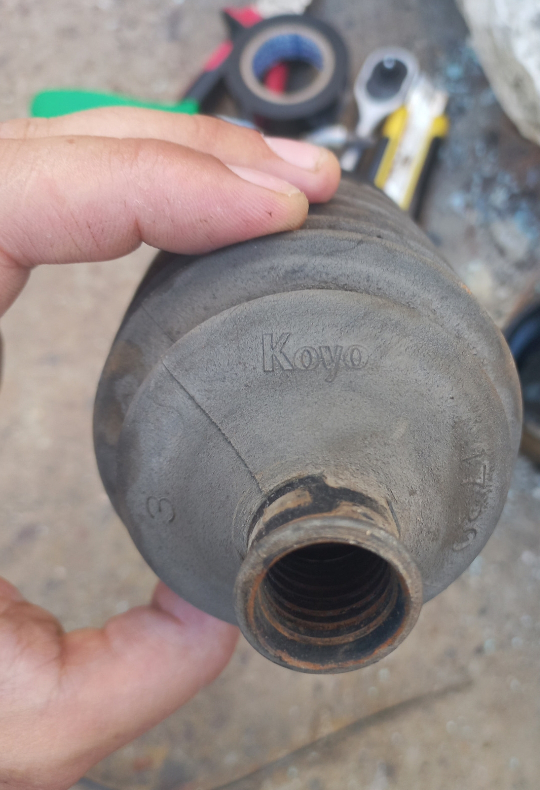

Не совсем так, пыльники рейки KOYO.

gansales писал(а): 21 июн 2025, 17:26 пыльники рейки KOYO
А сама рейка чья, тоже Койо?
gansales
Сообщения: 12060
Откуда: < Кунцево Рублёвка >
Благодарил (а): 329 раз
Поблагодарили: 791 раз
Расход масла 3.0 6g72 бензин
Сообщение gansales »
Не знаю Дим какой фирмы рейка у меня,(стоит с завода) но пыльники пришли в оригинальной упаковке митсубиси, а надписи на них koyo.

Вот такой, фото не моё.
