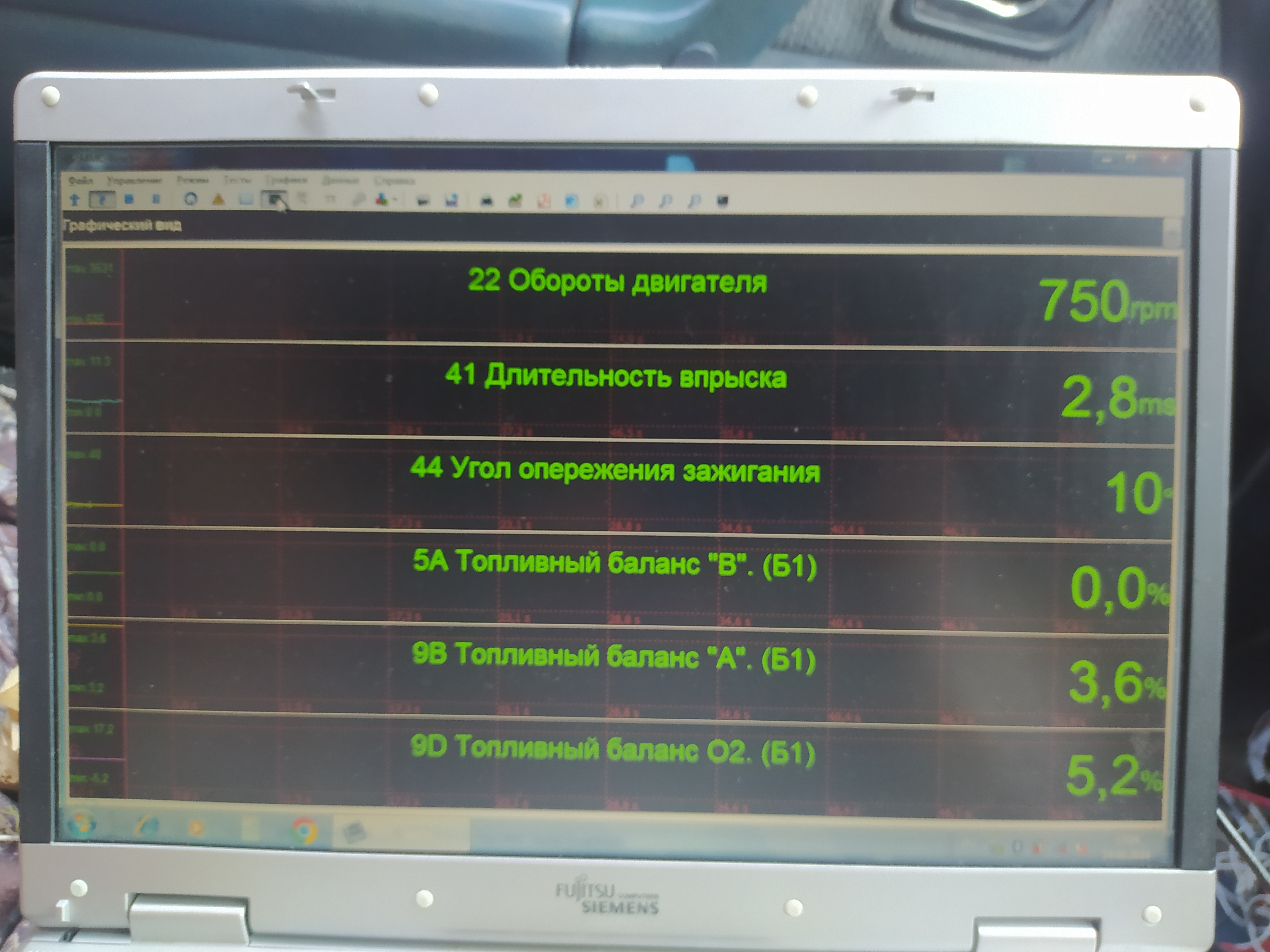

УОЗ регулируется, на холостых 10°, под нагрузкой вплоть до 26° до вмт. Жаль, не получается прикрепить видео, где очень хорошо видно меняющийся УОЗ.
Короче я ССЗБ (сам себе злобный буратино)
Остался только один вопрос. Какого хрена реле в цепи лампочки зарядки так могло повлиять на мозги, что они заглючились на 5°?
Но это уже совсем другая история...
