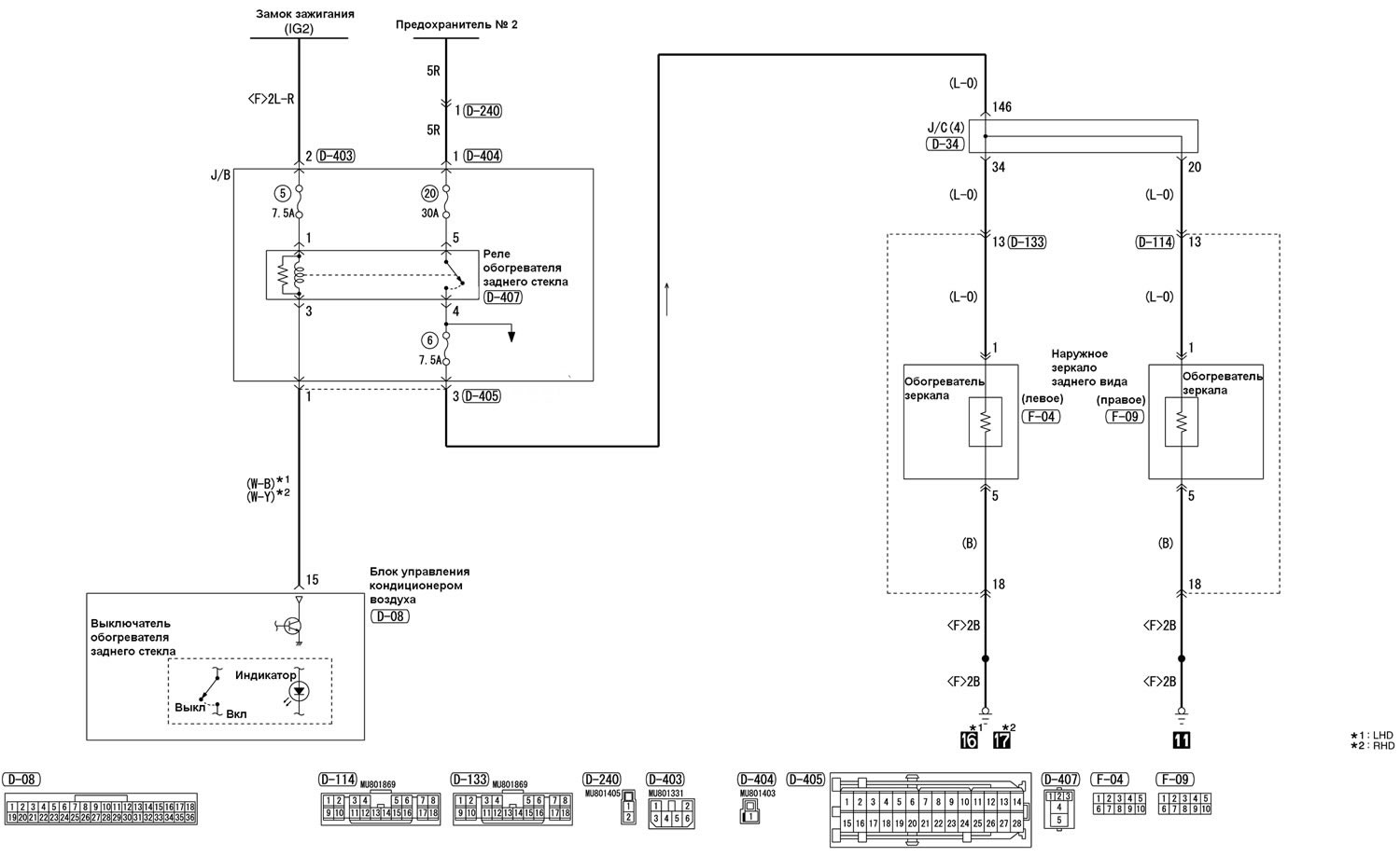

А теперь вопрос от меня - Есть араб 2007г. Сегодня обнаружил, что левое зеркало не греет.
Вопрос: можно-ли безболезненно оторвать нагревательный элемент с зеркала и приклеить китайский? Если да, то подскажите тонкости сей процедуры.
Вопрос возник в связи с душманским исполнением аналогов зеркал от паджерика / хочу оставить родные с вязью )))

Google писал(а): 01 июн 2026, 18:07 Вопрос: можно-ли безболезненно оторвать нагревательный элемент с зеркала и приклеить китайский? Если да, то подскажите тонкости сей процедуры.
Вряд ли. Сними/посмотри, сам всë увидишь... Можно попытаться, конечно, с феном и кучей пластиковых лопаток, но... нужен как минимум опыт подобных работ :*YES*
Само полотно очень хрупкое, а клея там хватает...

Chumahod писал(а): 01 июн 2026, 22:50 Вряд ли. Сними/посмотри, сам всë увидишь...
Спасибо. Снял, глянул, прозвонил. Зеркало целое - сопротивление 50ом. Питание на зеркало не идет ( Буду в выходные копать проводку до колодки под торпедой.
Также, кто знает, подскажите, где точно в салоне находится разъем D-133
