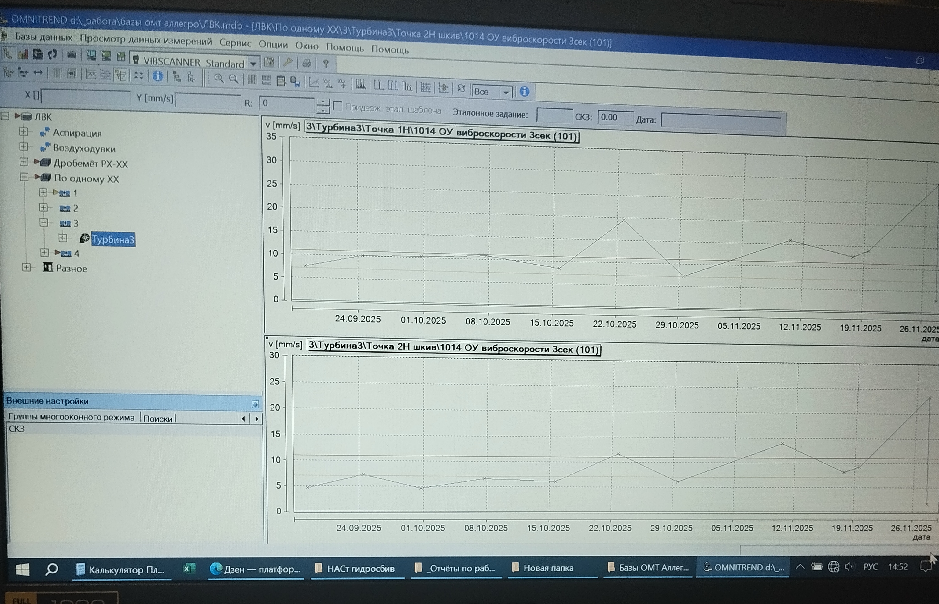

Chumahod писал(а): 28 ноя 2025, 11:20True RMS -
Паша, буквально скрин в рабочего ПК.
Обрати внимание на левое нижнее окошко
Скз жую по полной... ::-D:

Просто в вибродиагносике это самый основной параметр.
Природа вибрации не всегда синусоидой выглядит, как правило это набор гармоник и ещё куча всякой лабуды.
Поэтому без скз никуда. Да ещё, допустим, в электрике иногда бывает такая штука как флуктуации (лампочка моргает), дык в ВД всегда сплошные флуктуации, вопрос только в их величине.
Поэтому иногда приходится настраивать время интеграции от секунды до минуты.
Это я ещё спетров не коснулся и мн. ч. ::-D:
