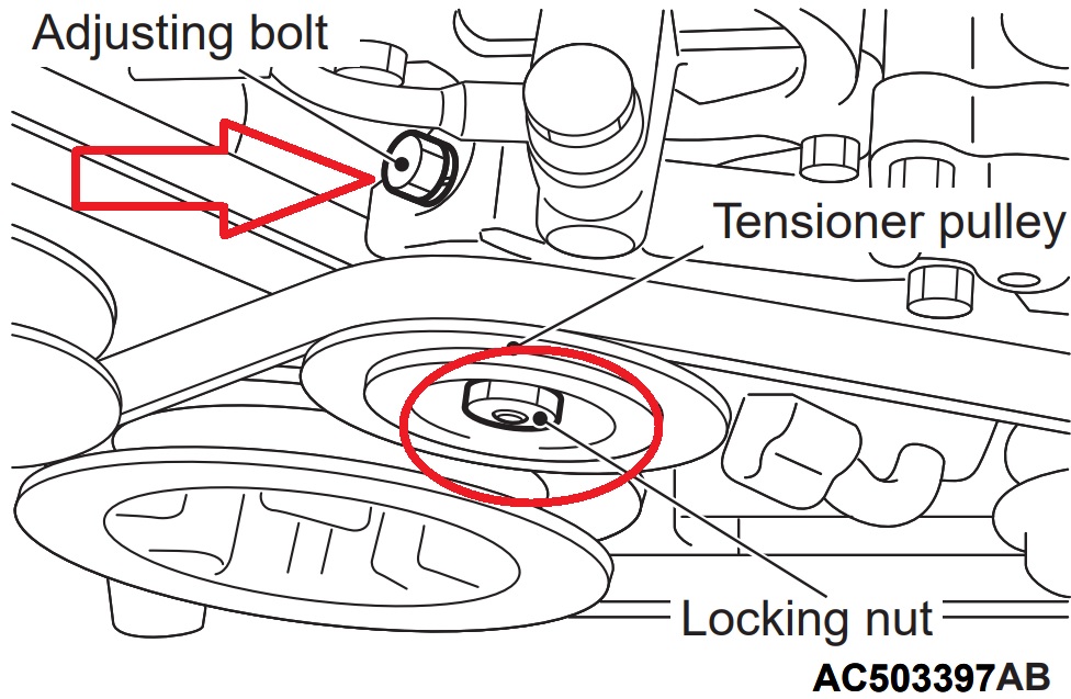

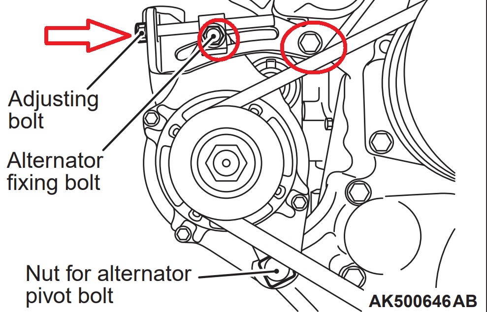

А вообще у тебя порядок действия такой.
Снимаешь гуся (заборник) отвернув болт головкой на 10
Дальше снимаешь вентилятор радиатора. Два ключа 17 и 12, отворачивая гайки на 12, а 17-м ключом удерживая и проворачивая шкив помпы за крестовину.
Дальше ослабляешь два винта головками на 12 и 14 мм и вращением винта отмеченного стрелкой сначала генератор придвигаешь к двигателю, затем устанавливаешь ремни, и их натягиваешь этим же болтом.
После натяжения ремня, затягиваешь два винта ослабленных ранее. Для ремня кондея понадобится головка на 22 и на 12(а может на 14, точно не помню) и так же ослаблять фиксатор (в круге) и натягивать после установки (стрелка) ПС Может конечно понадобится ослабить гайку на 17 на нижней оси генератора, но это ещё то удовольствие, скорее всего пройдет и без этого.
ПСС Взвесь свои силы и наличие инструмента и решай.

А зачем?!
Вот ты загоняешься. Всё там нормально.
Недавно ко мне приезжала четверка без давления масла СОВСЕМ, развалился насос, И ничего всё выжило.
Километра три ехал, потом ещё в боксе газовал в надежде.)))
Не загоняйся, всё будет хорошо.
Подумаешь ремень порвал..... не ГРМ чай.)
Ремень кондея можешь срезать, и поставить уже потом в городе в спокойной обстановке.)

Конечно можно. Я тебе всё описал выше. Если снимешь вентилятор, вообще ничего не мешает.
Не снимая тоже можно, но ковыряться в щели не удобно, да и время тоже практически.
