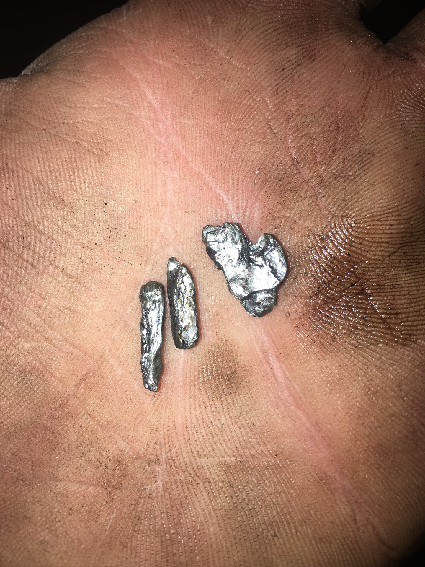

Дим, да это кусок китайской отвëртки!
ТСа просто налюбили. Вопрос, только, случайно, или целенаправленно..?

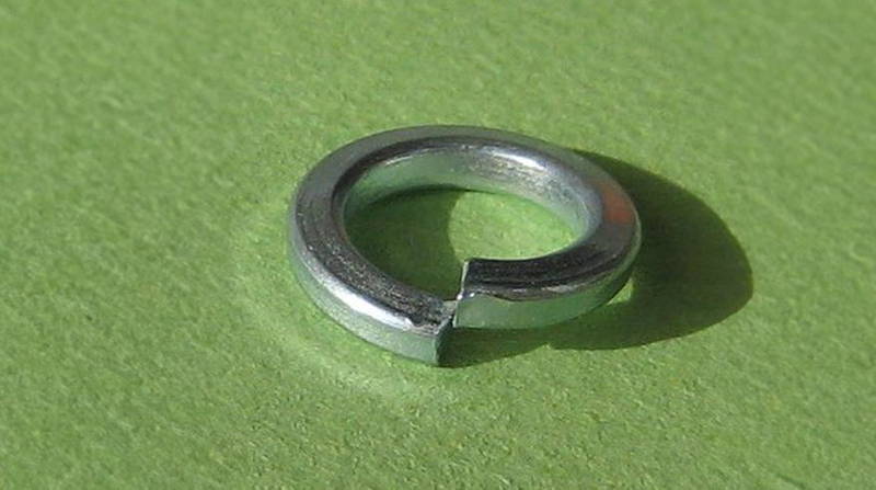

Для ввёртыша больно жирно. А вот гровер может быть вполне.Непопаджеро писал(а): ↑27 фев 2026, 00:01 Либо проверьте свечные резьбы - может быть там такая бяка :

сегодня посмотрю. на железке видно что края ее когда она была целой, ровные, отрезаные. а между кусков сломаные. похоже на гровер

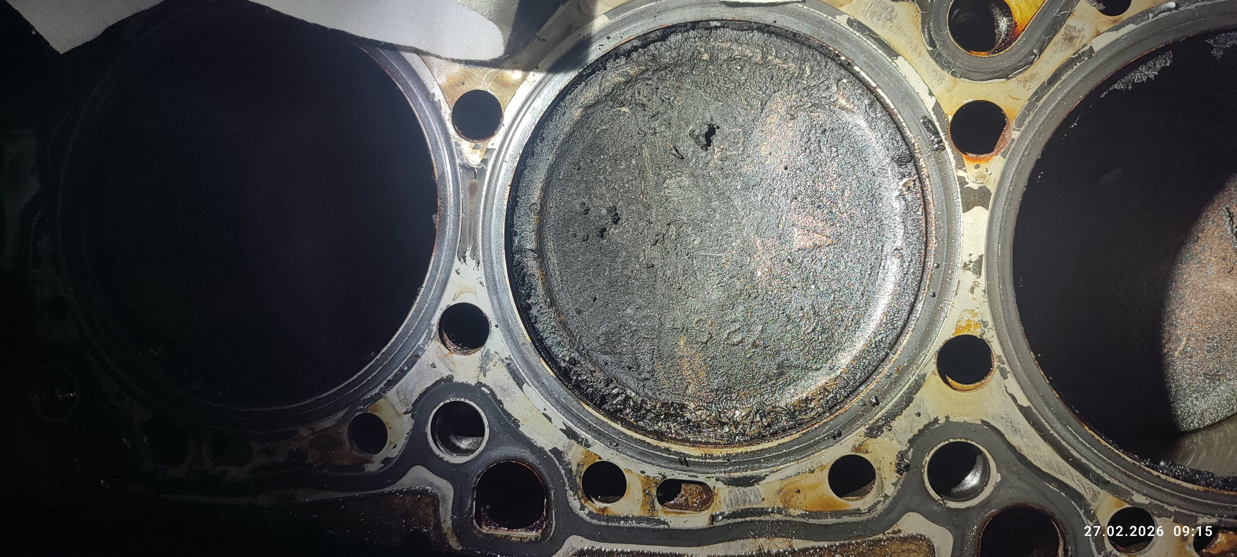

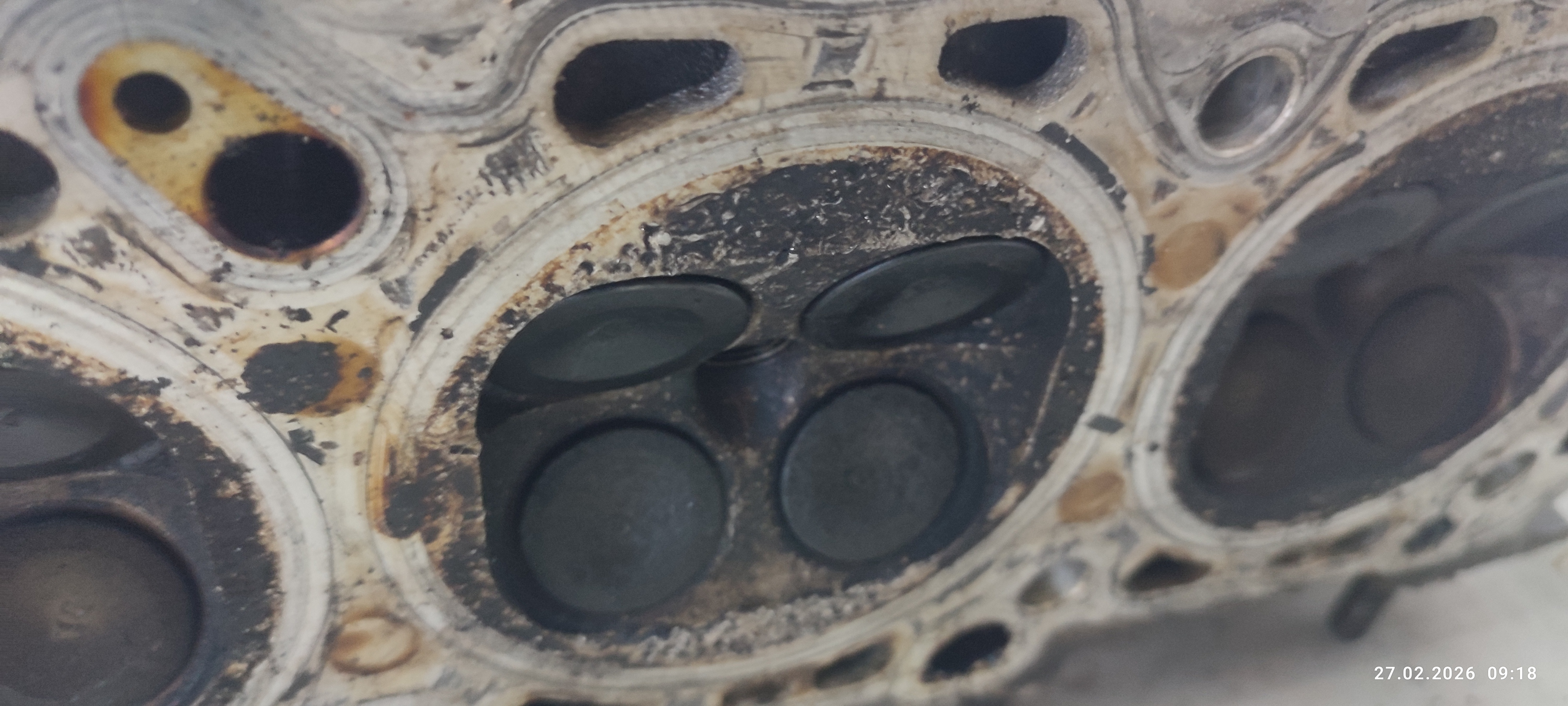

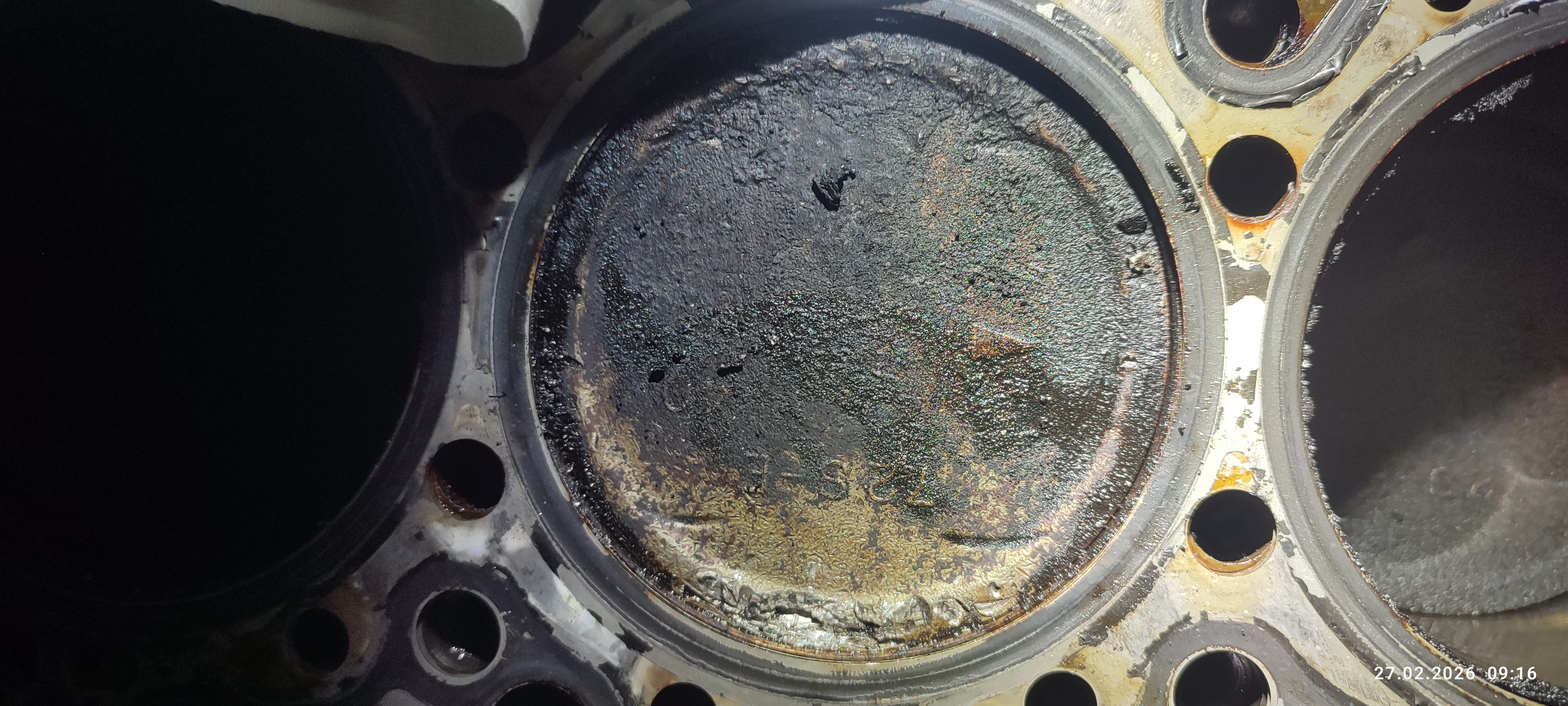

фото поршня и головы, во впускном головы следов отскока железки нет, там сажей прилично забито.
или ее всосало очень давно, или она оказалась там через свечной колодец. длина палочки в распрямленном состоянии 38мм, толщина 2,1мм, ширина 3мм
не похоже что она раньше была окружностью

достали железячку из цилиндра
По сечению очень похоже конечно на гровер, но вот прямая форма...
И, емнип, на впуске гровера поменьше...

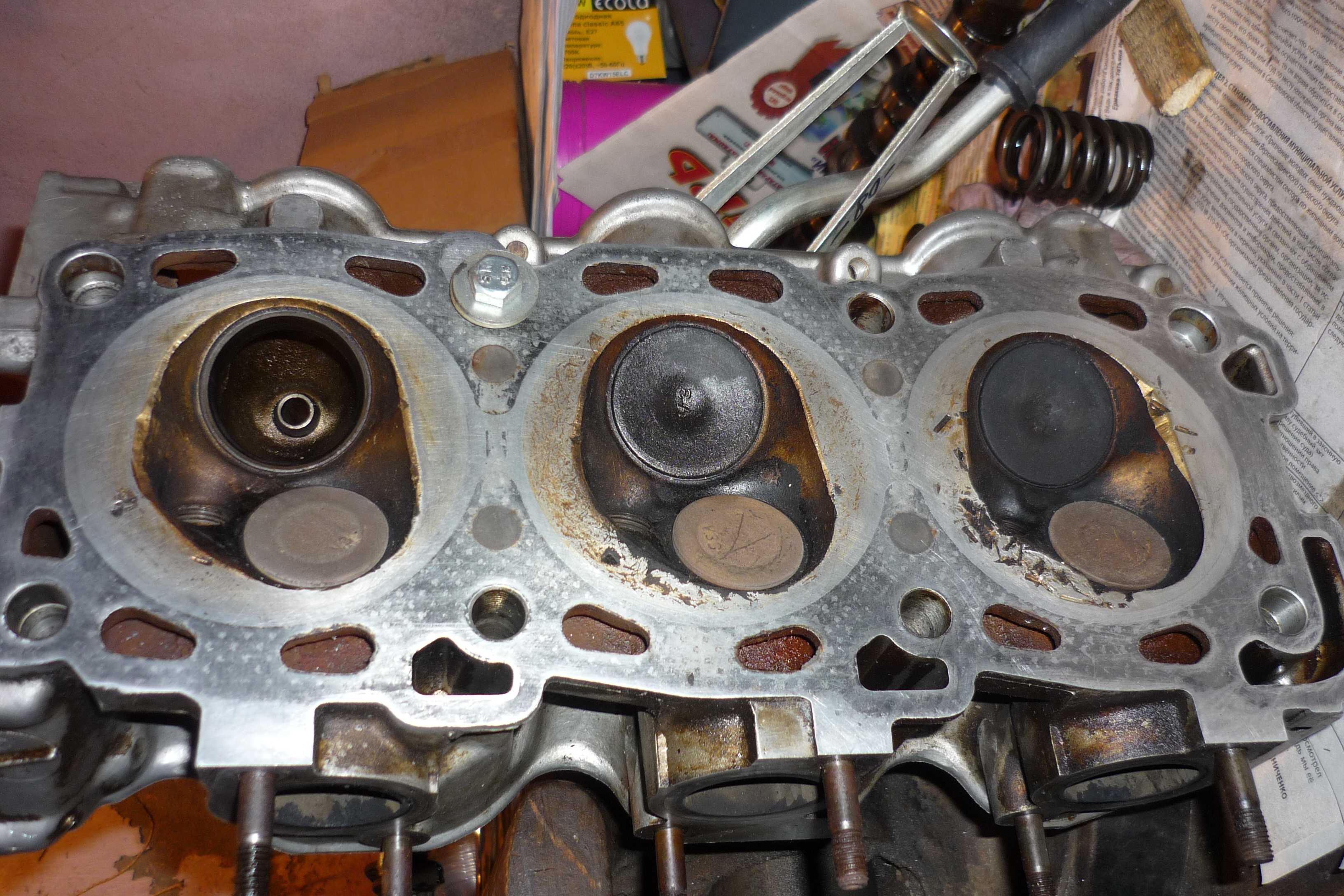

У меня сейчас одна башка вот такая стоит ХЗ, что с ней происходило до меня...
Но ничего, шуршит
