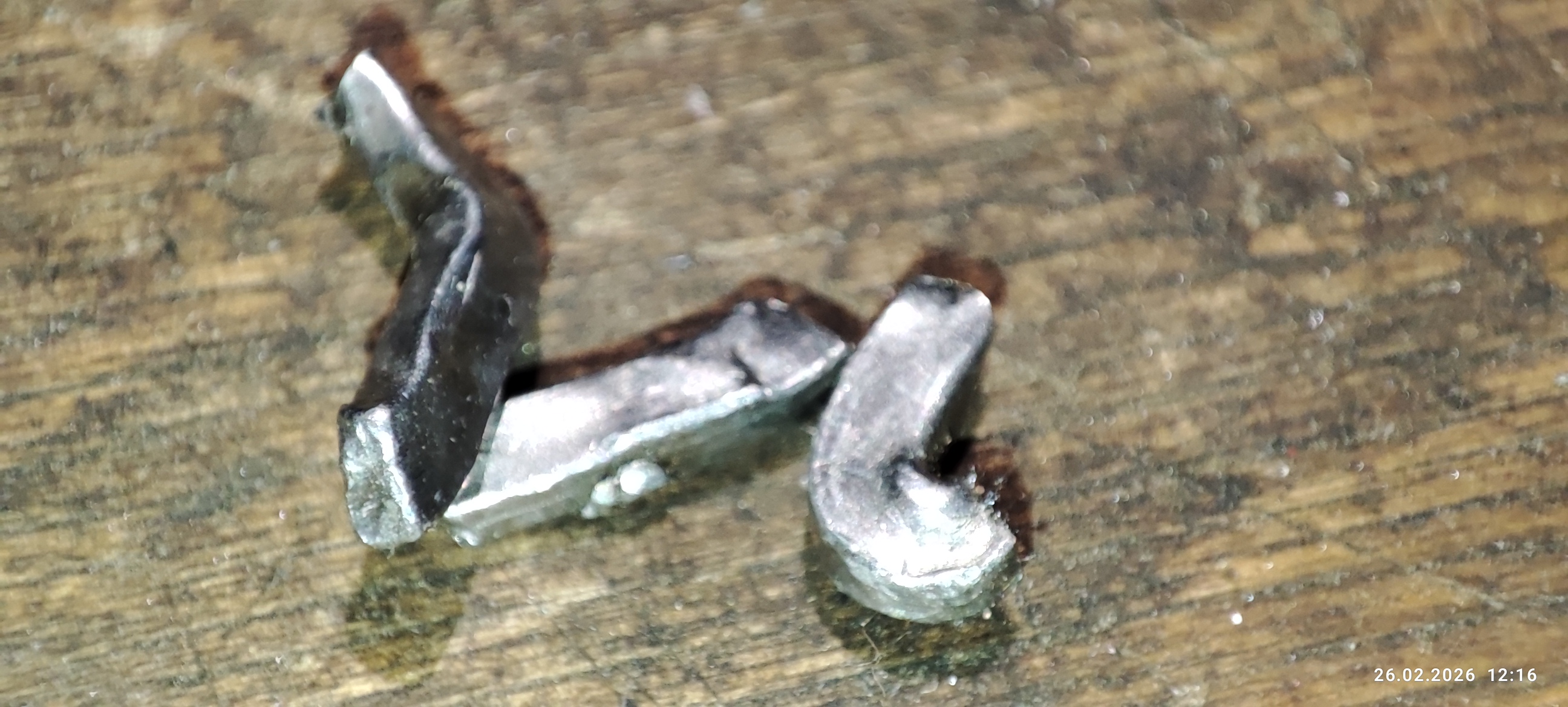

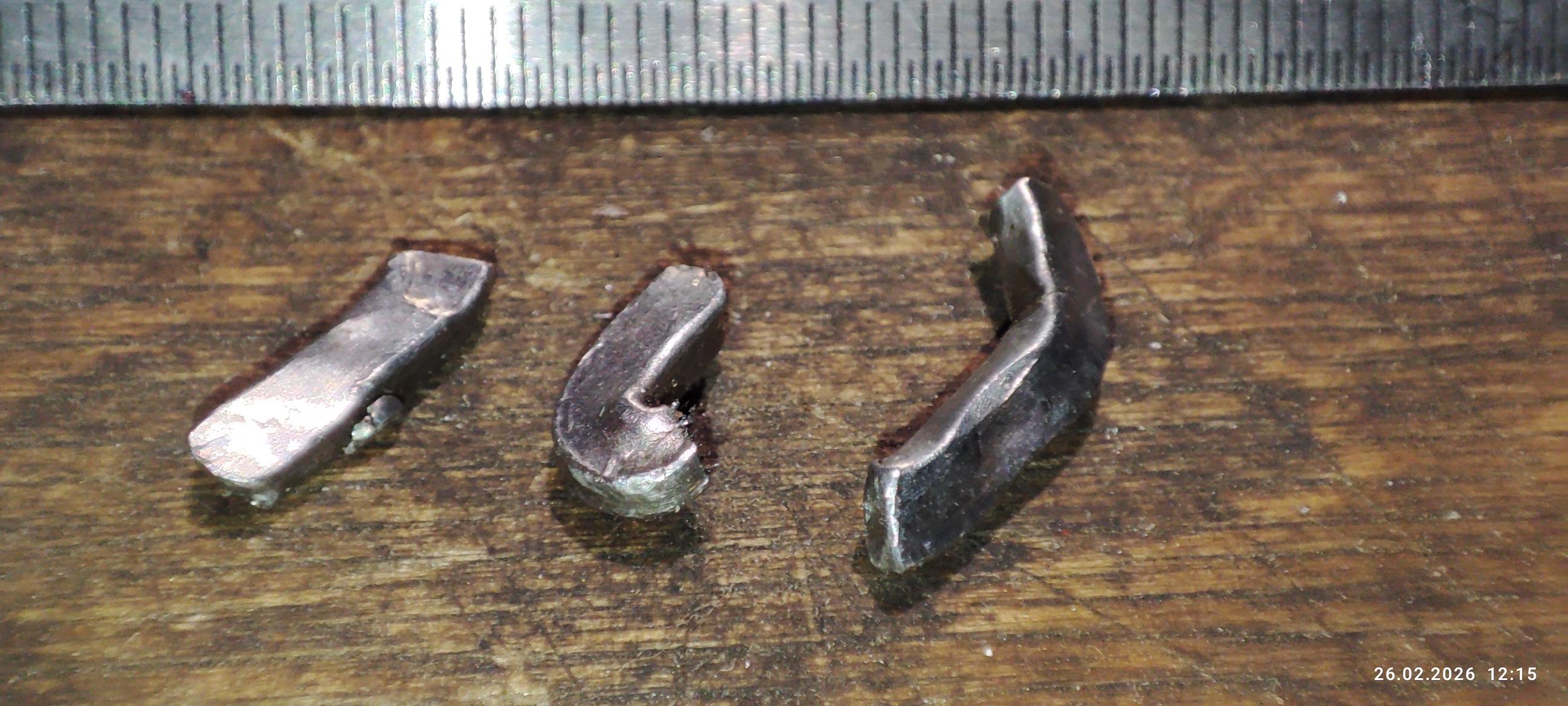

Прошу посмотреть на обломки которые болтались в камере сгорания паджеро 4 3.0 двиг 6g72.пробег 197тыс
это посторонний предмет или может что-то обломилось во впускном коллекторе? на поршневое кольцо не похоже, стенки циллиндра без задиров.
железячки тяжелые, твердые, магнитятся. в сечении прямоугольник или трапеция.

Нормально так, прилетело... С похожей конфигурацией во впуске даже не припомню ни одной похожей детали. На седло клапана тоже не похоже. Больше похоже на диверсию, или забытый инструмент.
Что делали с мотором до этого? И как вообще в целом мотор работает?

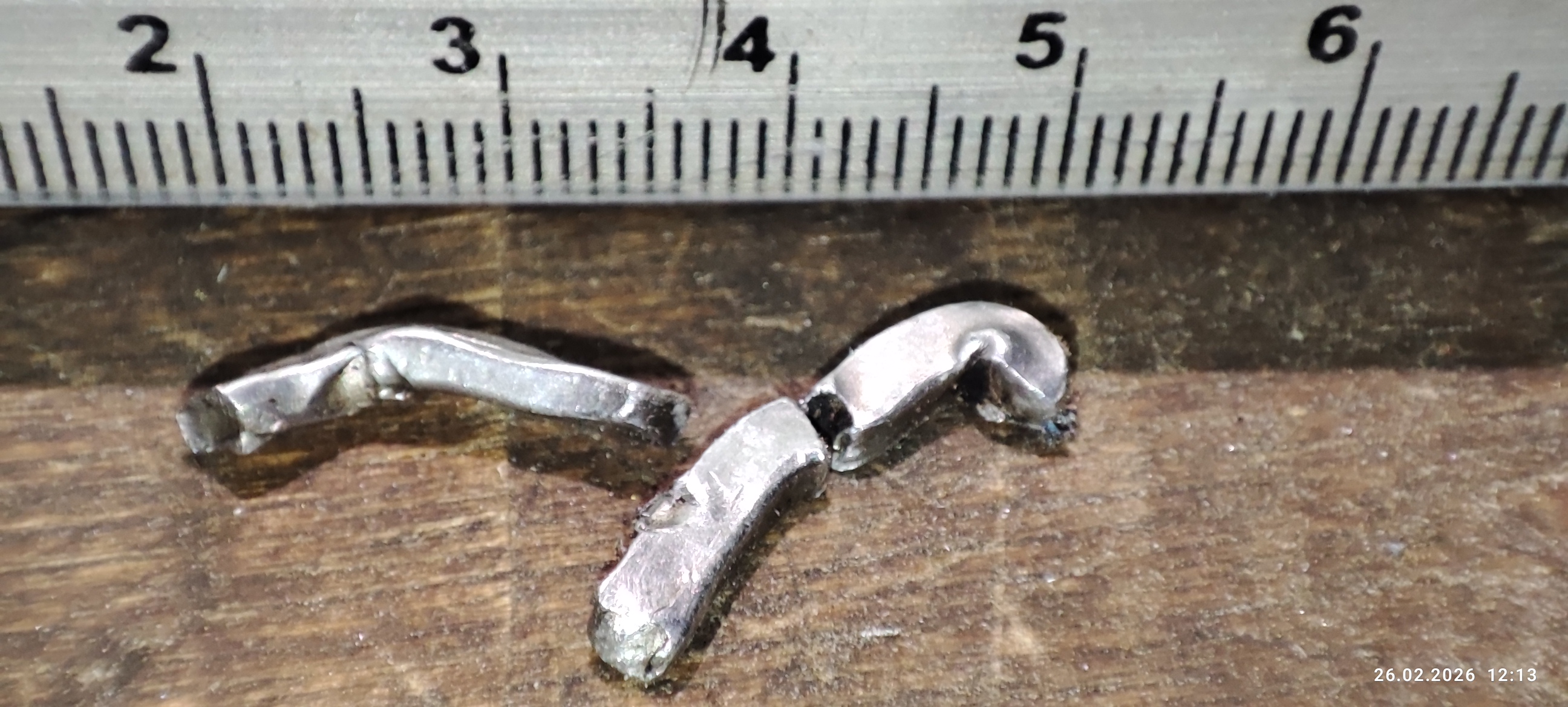

на ощупь обломки из очень тяжелого полированого металла, прямоугольного или чуть трапецевидного сечения, магнитятся

Однозначно нет!
Мало вероятно, но я бы выпуск эндомкопом проверил - один из обломков могло туда выплюнуть. Это из практики, если что
Пля, я бы поискал.... Так то нихрена себе попадос...

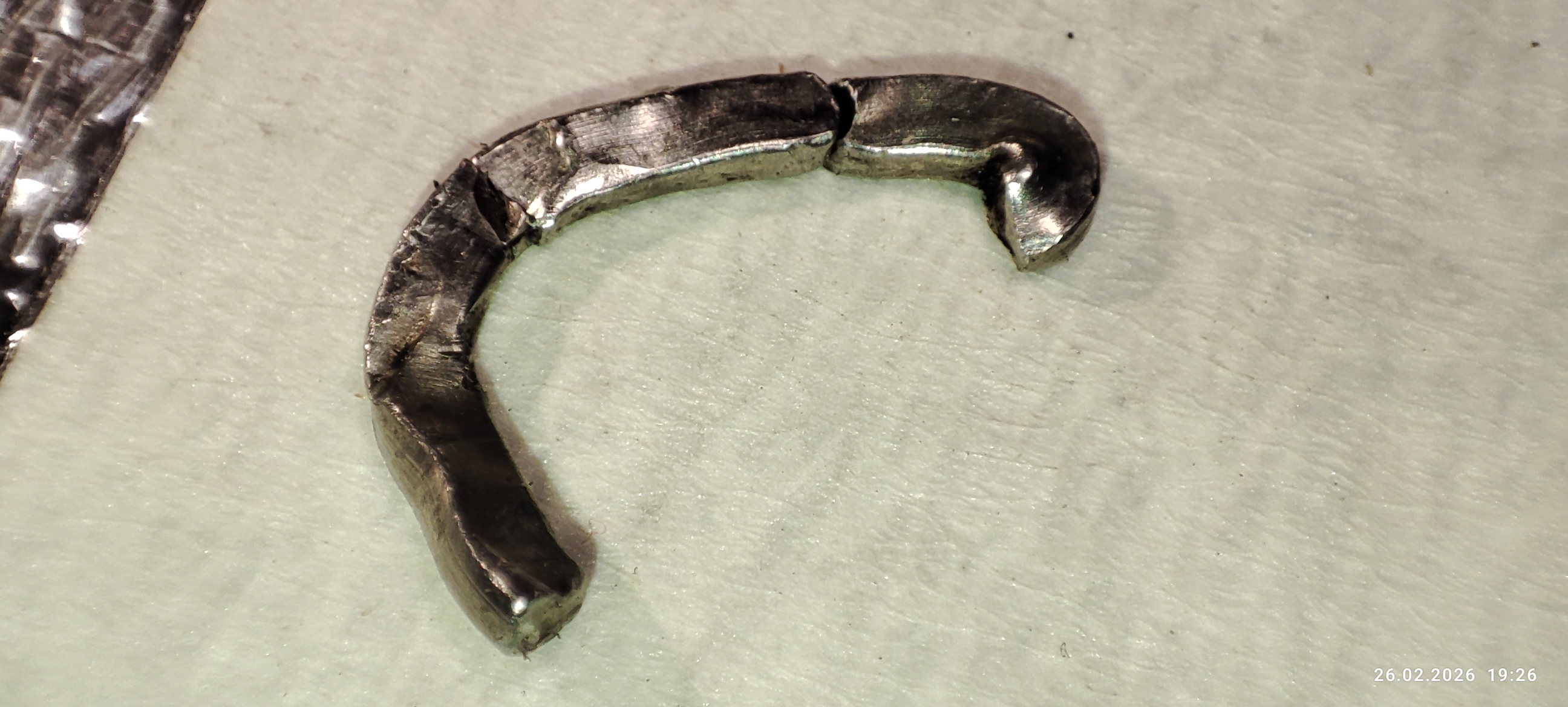

на обломок поршневого кольца не похоже? или прокладки под головкой?
железяка прямо монументальная

Нет!
P. S. Ты поршневых колец не видел и в руках не держал?

Ну, тогда задача для форума несколько усложняется... Это не в укор тебе, тут просто обычно люди думающие, и делающие с автомобилем всë своими руками...
Тогда, с тебя просто максимум информации, что видел, что делали, как делали и т.д.
P. S. Повторюсь: "детали" на фото имхо точно не из системы впуска

Кольца меньше толщиной, и они не гнутся, а ломаются т.к. чугунные...
Моя версия: что-то уронили в свечное отверстие, пока собирали.
Я бы не поленился и шатун этого горшка проверил.

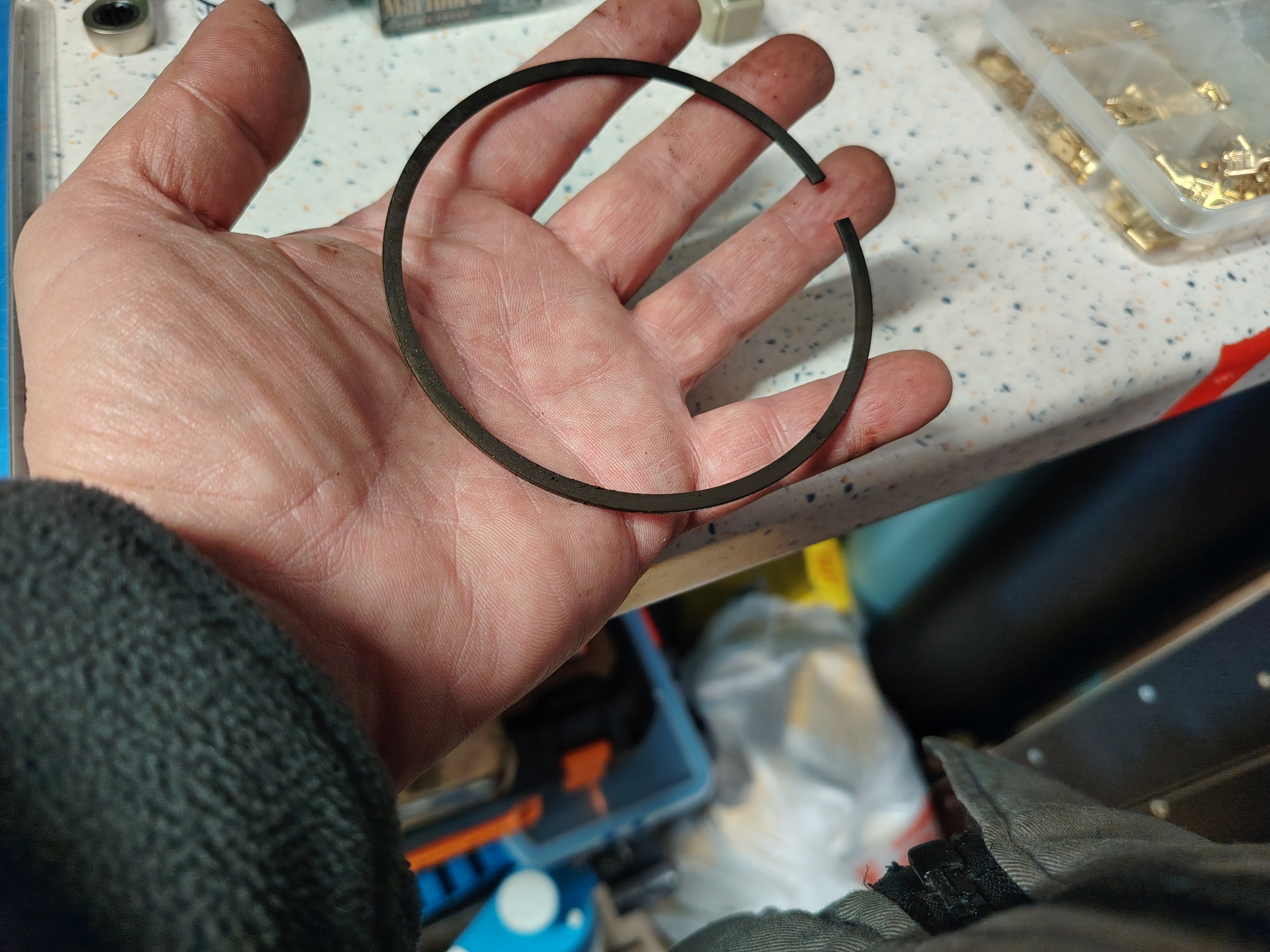

Простите, отвлëкся) фото поршневых компрессионных колец с моего 6g72 персонально для ТС)))
P. S. Можно было и не менять, бо щуп номинал не лез даже, но мой друг-гуру настоял на замене...

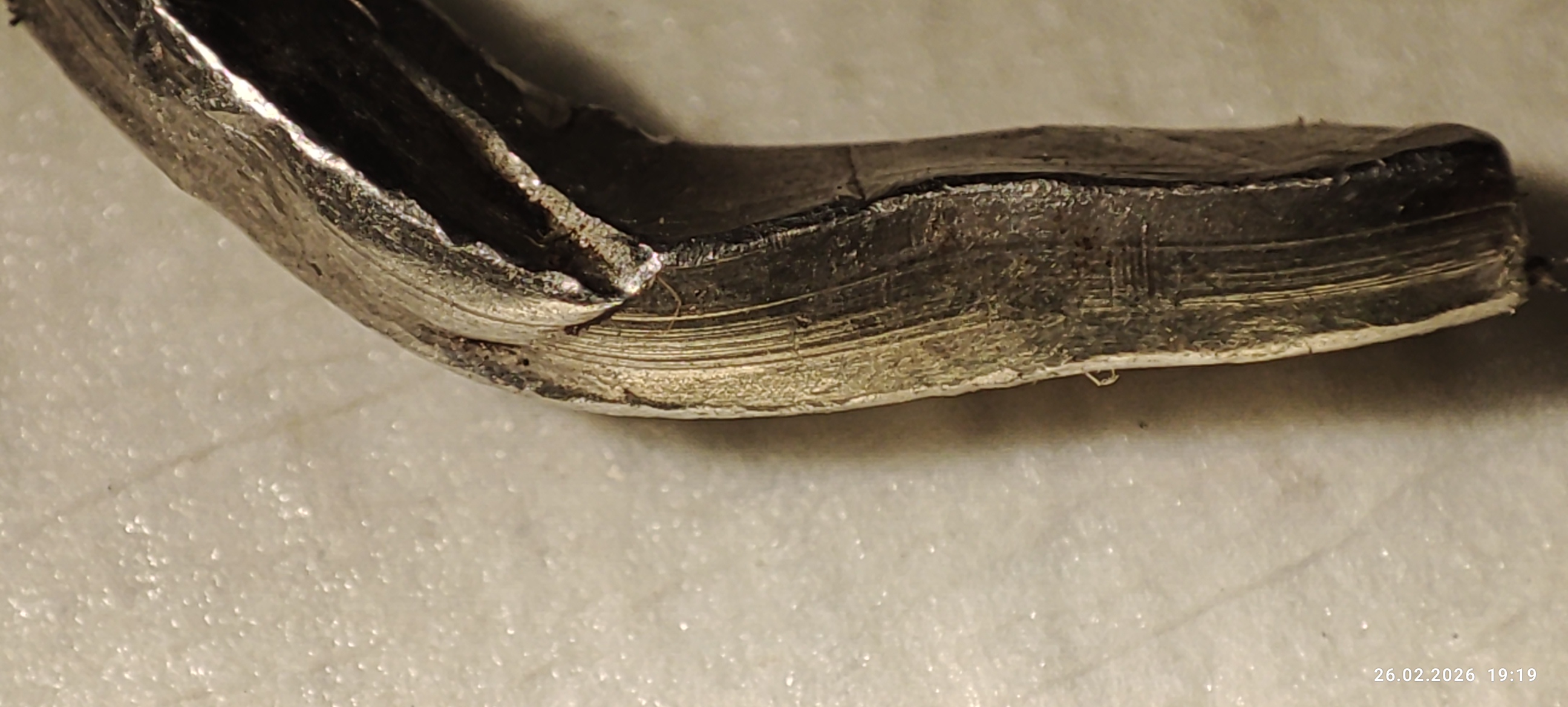

на железке продольные полосы, или от ковки или от литья

"Протяжка", это метод изготовления. Нет таких деталей во впуске...
Имхо, это кусок бывшей отвëртки.
