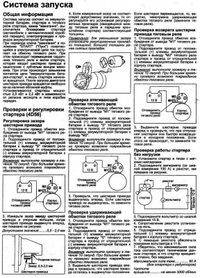

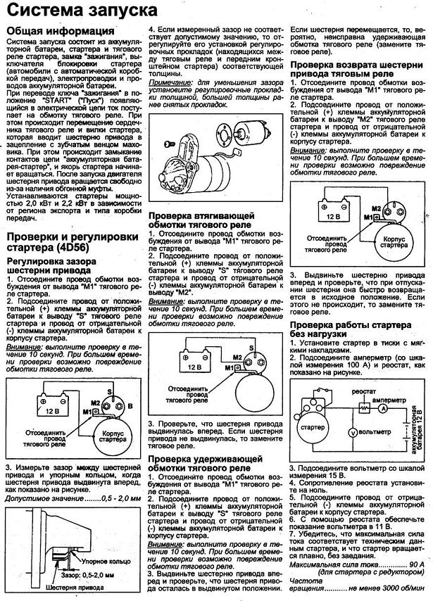

Процедура проверки втягивающего реле.

По стартерам хочу немного добавить правды, исходя из практического опыта. Я не знаю откуда взял этот талмуд ЕвгенийТ, но там есть неверная информация(кстати такие "косяки" встречаются довольно часто в пособиях, в инструкциях). ...Проверка втягивающей обмотки тягового реле..., описана и показана неверно. Эта схема работать не будет, потому как вывод "2" никуда в стартере не соединён. На него одевается плюсовой толстый провод уже непосредственно когда стартер ставится на двигатель. А чтобы схема проверки сработала надо минусовой провод соединить с выводом "1" после сброса провода с вывода.
