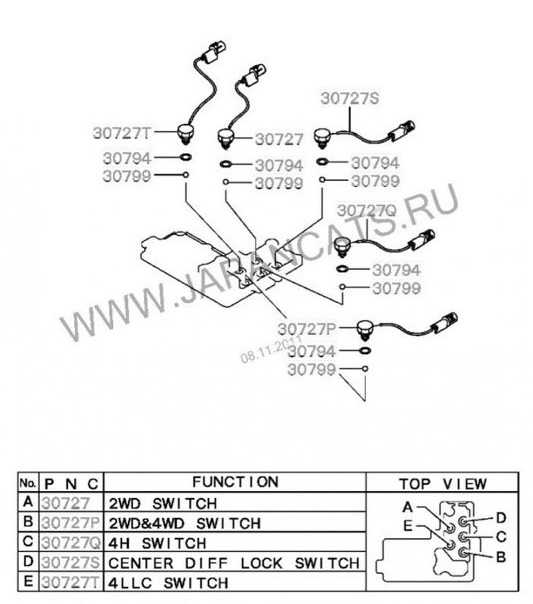

Вот теперь я окончательно запутался.........
Вчера выдался единственный выходной и я уладив кое-какие дела, а точнее прикупив wi-fi свисток ELM327 (кстати нихрена не понял как им пользоваться, он точно работает, но ошибок никаких не видит, а по идее они должны быть поскольку я отсоединял все датчики раздатки, но об этом позже!?
), залез я короче под машину проверять датчики раздатки...
Как все знают у нас их там пять, разъёмы расположены так, что получается три из них сзади РК...
... а ещё два сверху РК...
Что сделал я. Посадил дружбана в машину, он в положении нейтрали, с включенным зажиганием дергал ручку РК, а я разъединив контакты датчиков полез их прозванивать поставив мультитестер на прозвонку (звуковой сигнал).
А я уверен что они должны звонить поскольку датчики наипростейшие...
Как оказалось, хрен там, звонятся но не все или может быть все но как-то не логично, сути я не уловил...
- Разъёмы 1
- Разъёмы 2
Короче говоря, коричневые датчики (на обоих фото "Разъёмы") звонятся всегда в верхнем положении РК (4LLc). Черный датчик на нижнем фото (Разъёмы 2) звонился тоже вроде в положении 4HLc, но потом перестал или я плохо держал контакт. Два оставшихся это черный и белый на верхнем фото (Разъёмы 1) не звонились или точнее, как мне показалось, изредка позвякивали, не в каком-то конкретном положении РК а при переходе с одного режима на другой (например: при переключении с 4h на 4HLc и наоборот!?). При этом сервомотор (чёрная коробочка выше над разъёмами на самом верхнем фото) жужжал постоянно, но тоже как-то не логично, иногда коротко, а иногда долго при этом рычаг РК был переключен 1 раз и более не двигался. А один раз вообще отказался "жужжать", наверное устал бедолага, перевключили зажигание снова начал издавать звуки.
Ну в общем протыркав так множество раз РК и прозвонив все датчики я понял что логики никакой не улавливаю и собрав всё на место, предварительно пролив все контакты спец смазкой-очистителем для контактов, я собрал всё взад и крехтя вылез из под машины... И вы не поверите, когда я сел и завел авто, мигающая до этого лампочка погасла а задние колёсики на панели светились зеленым. Я не поверил и выехал из гаража, по очереди и несколько раз повключав все режимы РК и поездив по гаражу я убедился что все режимы, как и полный привод, блокировки и т.д., работают индикация на панели тому подтверждение и ошибка (авария - мигание раздатки) более не появляется!?
Единственная лампа которая осталась гореть это "ASC OFF" -
, вот кстати, почему, может мало я проехал и она потом погаснет!?
Вот теперь вопрос, а точнее несколько....
Что же я сделал, ведь по сути ничего?!
Чем управляются эти датчики, чисто механически или упомянутым выше сервоприводом? Ведь если сервоприводом, то может подра*** - заставив поработать мы его как-то разшевелили и он возможно опять сглючит, заклинит или ещё чего?
Почему не погасла ASC OFF, ведь ранее (как только купил авто - хочу напомнить я её совсем недавно купил и выезжал всего несколько раз!) она не горела?
Да вообще что делать в моей ситуации (спец сервис предлагайте конечно и возможно я до него доеду, но это пока не про меня!) или что бы сделали вы?
Просто очень не хочется повторения ситуации, а я думаю такое может повториться поскольку я сам понимаю что я не сделал ровным счетом ничего!
Спасибо всем что дочитали, извиняюсь за орфографию!
И ещё большее спасибо за любые подсказки по теме...
- Разъёмы 1
- Разъёмы 2Короче говоря, коричневые датчики (на обоих фото "Разъёмы") звонятся всегда в верхнем положении РК (4LLc). Черный датчик на нижнем фото (Разъёмы 2) звонился тоже вроде в положении 4HLc, но потом перестал или я плохо держал контакт. Два оставшихся это черный и белый на верхнем фото (Разъёмы 1) не звонились или точнее, как мне показалось, изредка позвякивали, не в каком-то конкретном положении РК а при переходе с одного режима на другой (например: при переключении с 4h на 4HLc и наоборот!?). При этом сервомотор (чёрная коробочка выше над разъёмами на самом верхнем фото) жужжал постоянно, но тоже как-то не логично, иногда коротко, а иногда долго при этом рычаг РК был переключен 1 раз и более не двигался. А один раз вообще отказался "жужжать", наверное устал бедолага, перевключили зажигание снова начал издавать звуки.
, вот кстати, почему, может мало я проехал и она потом погаснет!?Вот теперь вопрос, а точнее несколько....

Под каким нибудь датчиком был заклинивший шарик.

Года два-три назад здесь на форуме был "рецепт". Пролить датчики WD-40, а потом пролить жидкостью для контактов. И "дрочить" датчик до оргазма. Говорят, что помогает, но на время. А вот у меня вопрос ко всем, а главное, к японцам. Если возможно "пролить датчик" жидкостями, то водой снизу (река, лужа) он "проливается" на раз. Мастера из MEKа, которые разбирали датчики до молекул, сказали, что там стираются "усики" (с), и датчик мучительно (не сразу), умирает. Вот и вся лебединая песня.
А в Ехисте они сегодня по 1500 без малого (VIP-цены). Подешевели с весны на 1000 руб. Заказал.

А могут ещё мозг выносить два датчика угловых скоростей валов раздатки ( был такой прецедент весной) симптомы те же. Как не допустить? Возможно когда-то меняли и попал песок ( ни кто же не моет раздатку перед обслуживанием , а доступ к ним офигенно удобный) либо естественный механический износ.
