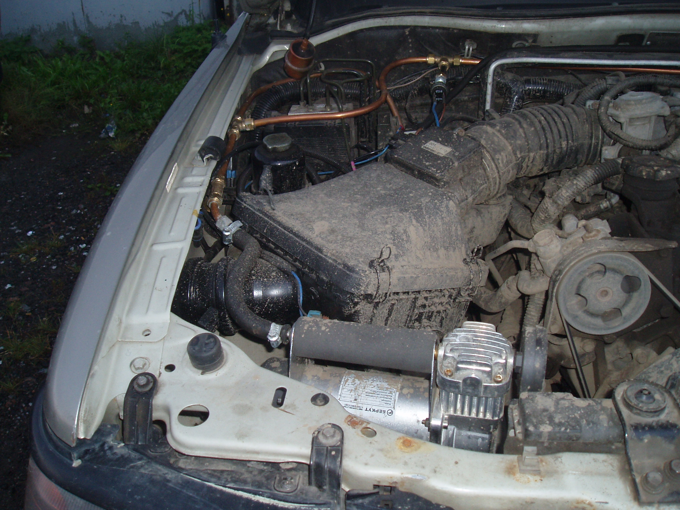

компрессор р 20
Mitsubishi Моntеrо Spоrt, LS,2003, АКПП, AWD, 3 литра,, пневмоподвеска (пока только сзади), Беркут R 20 стационарно, пневмогудок.

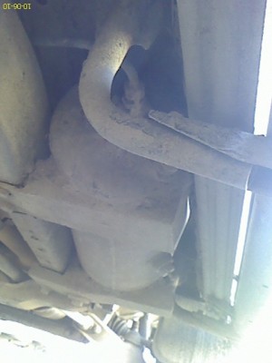

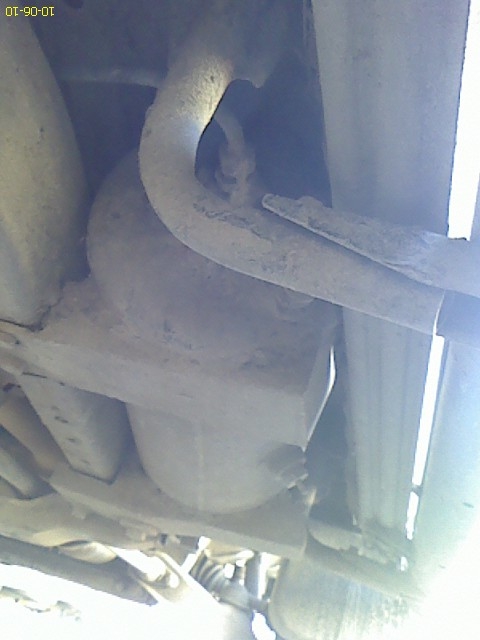

подрезанный ресивер от камаза

MMS писал(а):подрезанный ресивер от камаза
у меня в этом же месте ресивер сделан из огнетушителя.

Re: Стационарная установка компрессора в MPS
И у меня стоит "камазовский" под левым порогом и "Беркут"20 под капотом между фильтром и батарейкой
