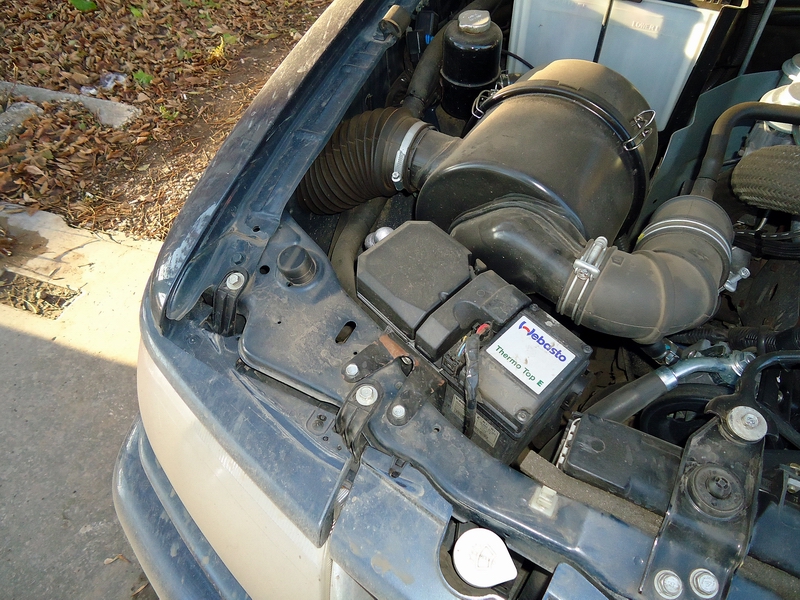

А я поставил за правой фарой.

Оригинально :*THUMBS UP*: ,такого еще не видел,смотрю немного пришлось сместить корпус воздушного фильтра.На SPORTE ставил только под передний бампер.

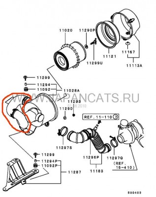

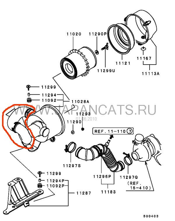

ALEХ-Z писал(а):Оригинально :*THUMBS UP*: ,такого еще не видел,смотрю немного пришлось сместить корпус воздушного фильтра.На SPORTE ставил только под передний бампер.
Нее, ничего не смещал, удалил пластмассовый патрубок в виде змейки (обведено красным) и поставил резиновую гофру от Волги.

Ну вот, теперь все видно,просто вторая фотка более информативная.Смотрю у вас стоит TERMO TOP E ,как ,нормально прогревает?

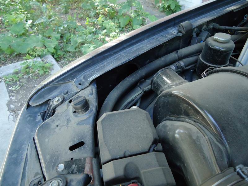

Если на ПС-1, то недавно переставил из под силового бампера за правую фару как у Ronin777 ... Встал без проблем и работает, пока... Пока потому что было потопление машинки и долгое вызволение подручными средствами включая лебёдки. Просушив вебасту было принято решение переставить повыше как на фото у Ronin777 :
