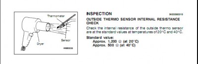

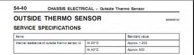

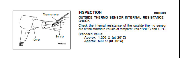

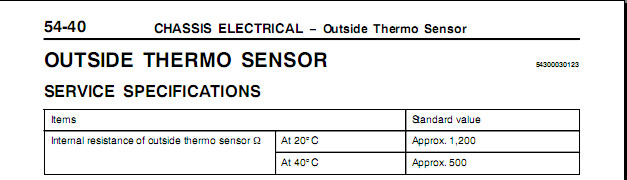

Всем, у кого датчик температуры зимой даже в движении завышает температуру!
Это может происходить из-за шунтирования датчика водой. Датчик при температуре порядка -20 С имеет очень высокое сопротивление, а на него летит с дороги грязь, вода и соль.
Снимаем датчик, отмываем сам датчик и разъем на проводах от грязи и соли. Смазываем разъемы смазкой для отталкивания воды и соединяем обратно.

Согласен, как вариантPodzemshik писал(а):Всем, у кого датчик температуры зимой даже в движении завышает температуру!

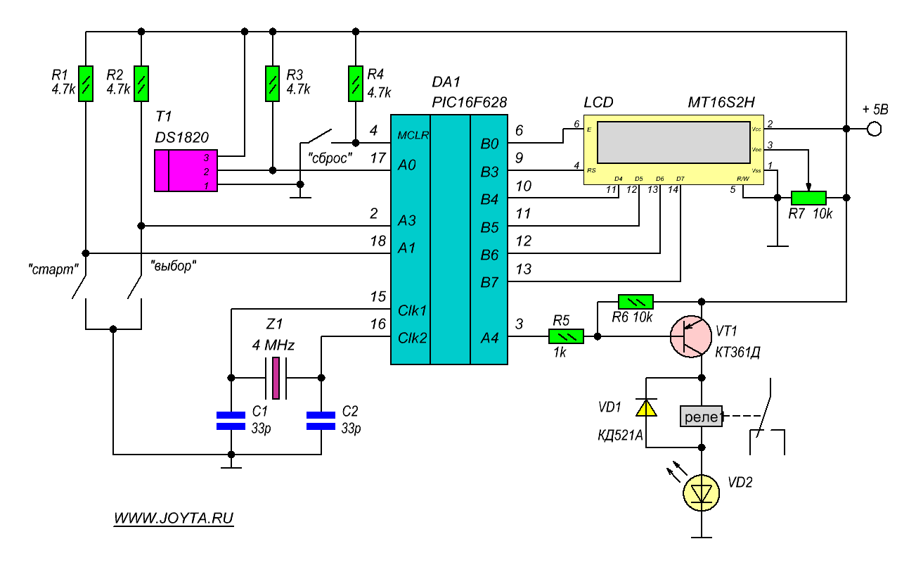

Так и будет. Ошибку - приводили выше. Я заказал себе бортовой компьютер. Кроме температуры правильной на улице - будет еще показывать запас топлива в баке и температуру двигателя в цифре. Ну и плюс еще предупреждать об их уровнях критических, да вычислять средний расход топлива и километры на остатке топлива в баке. Ну может еще чего, не могу пока сказать. БК еще едет почтой )) И забью на этот датчик ))SERG20001 писал(а): Вариант 2 Код ошибки (что в данном случае хуже).
