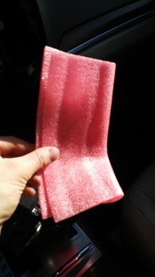

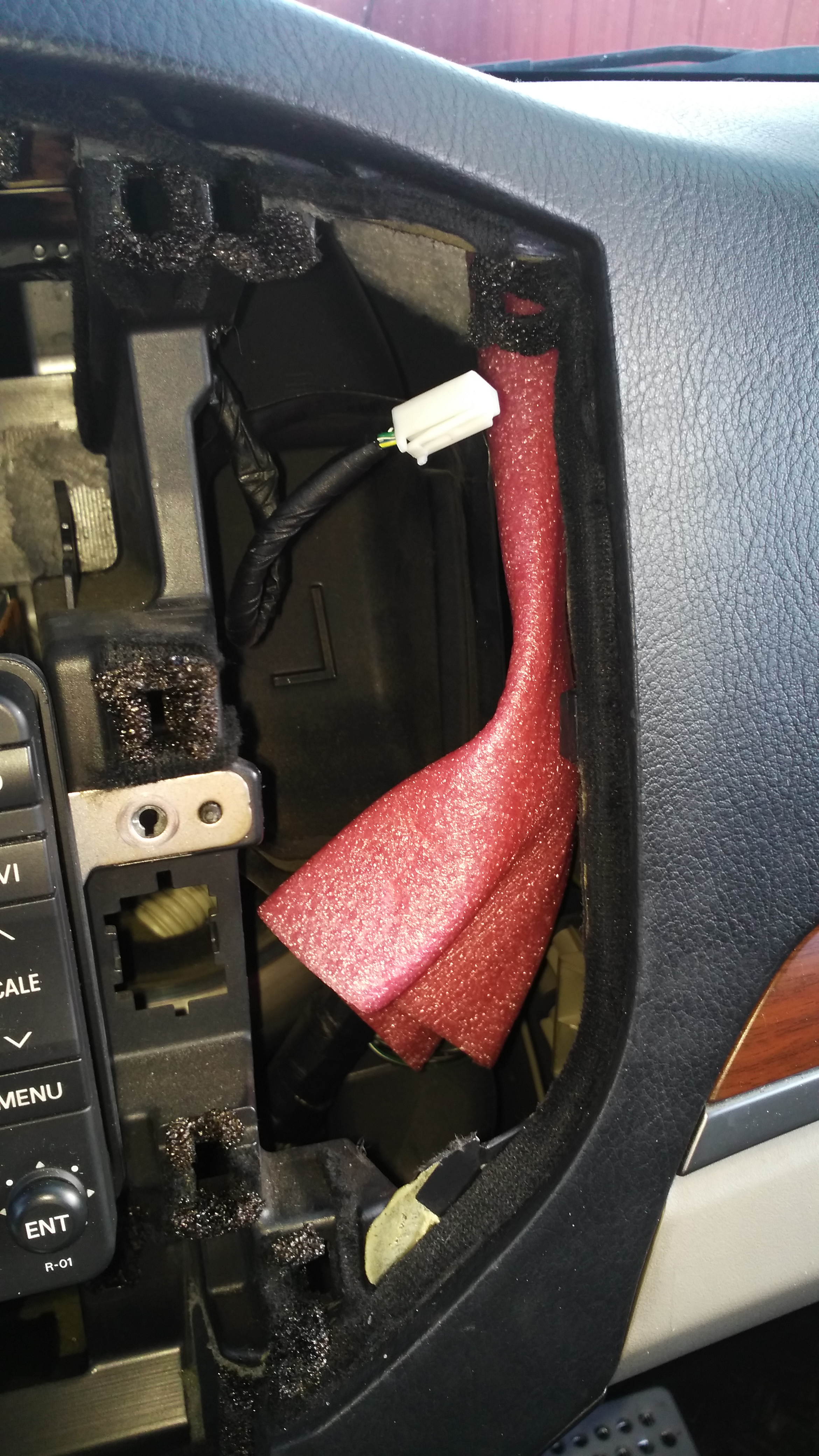

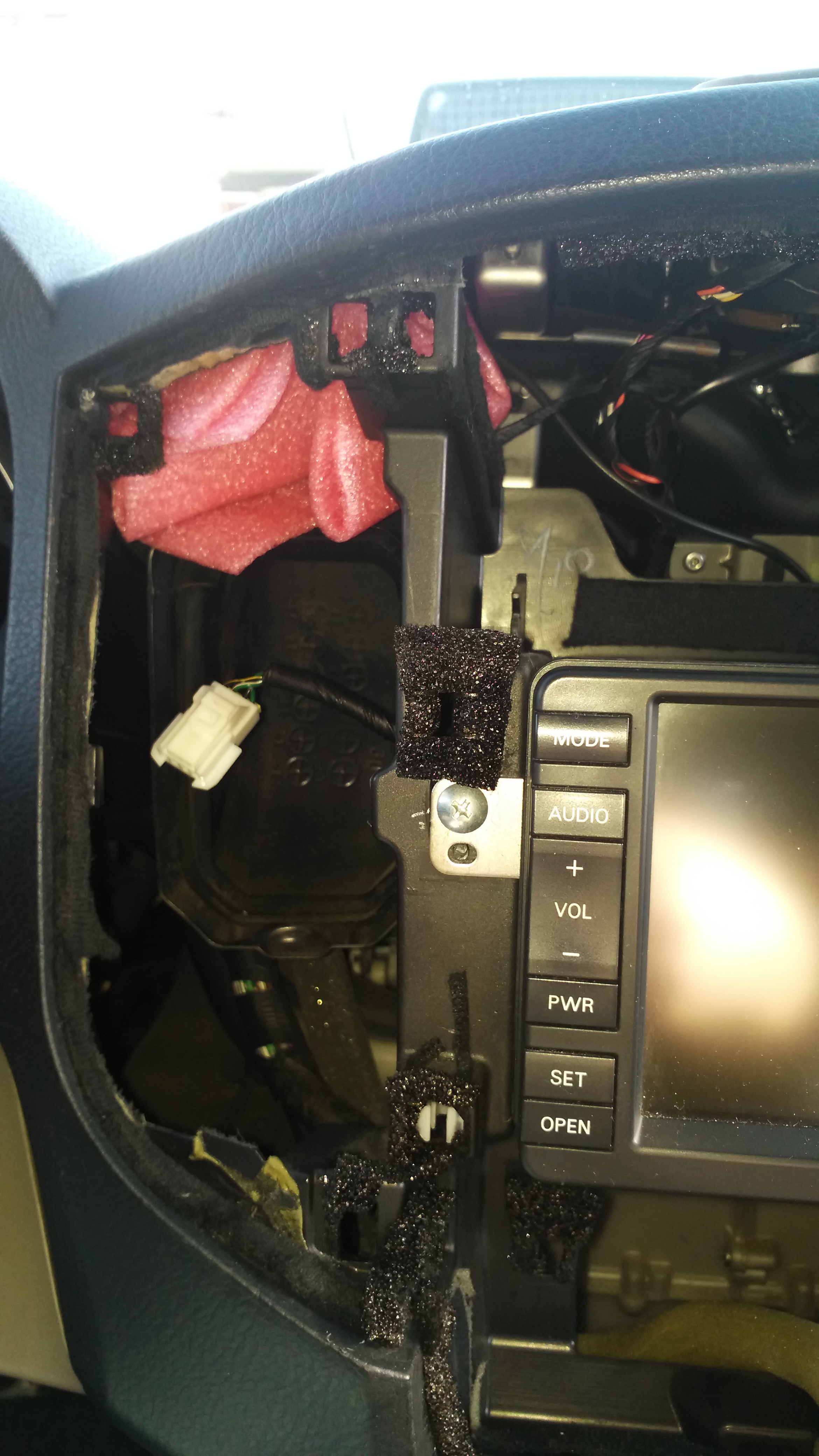

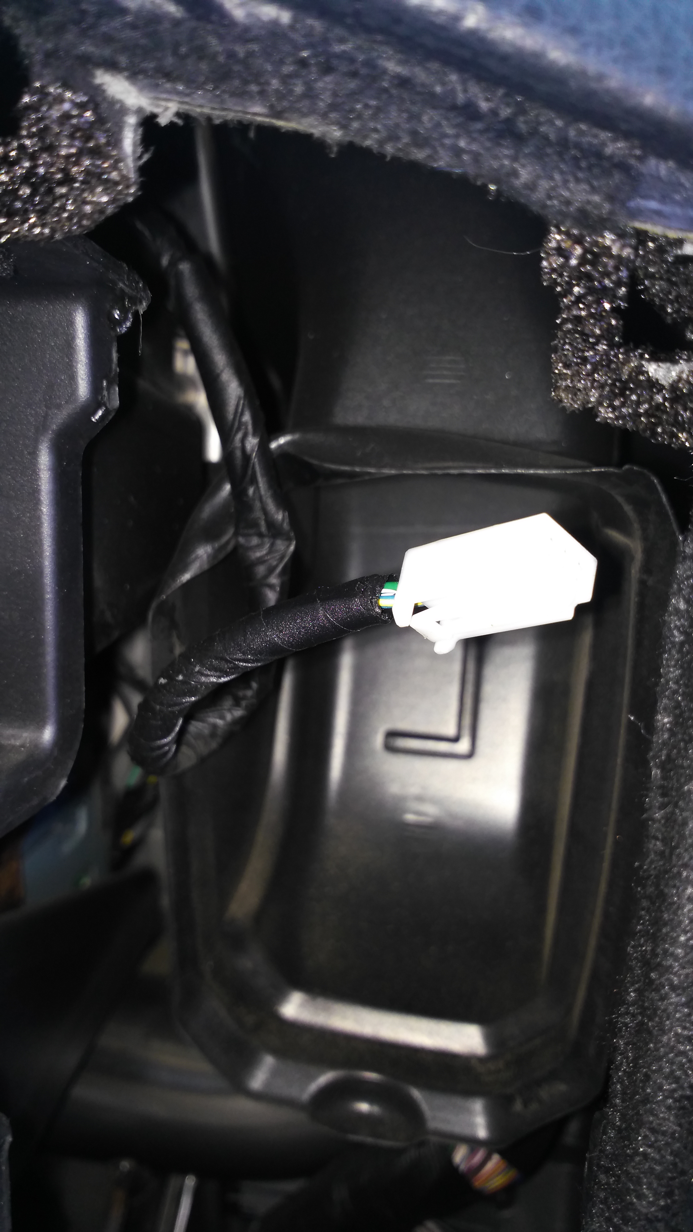

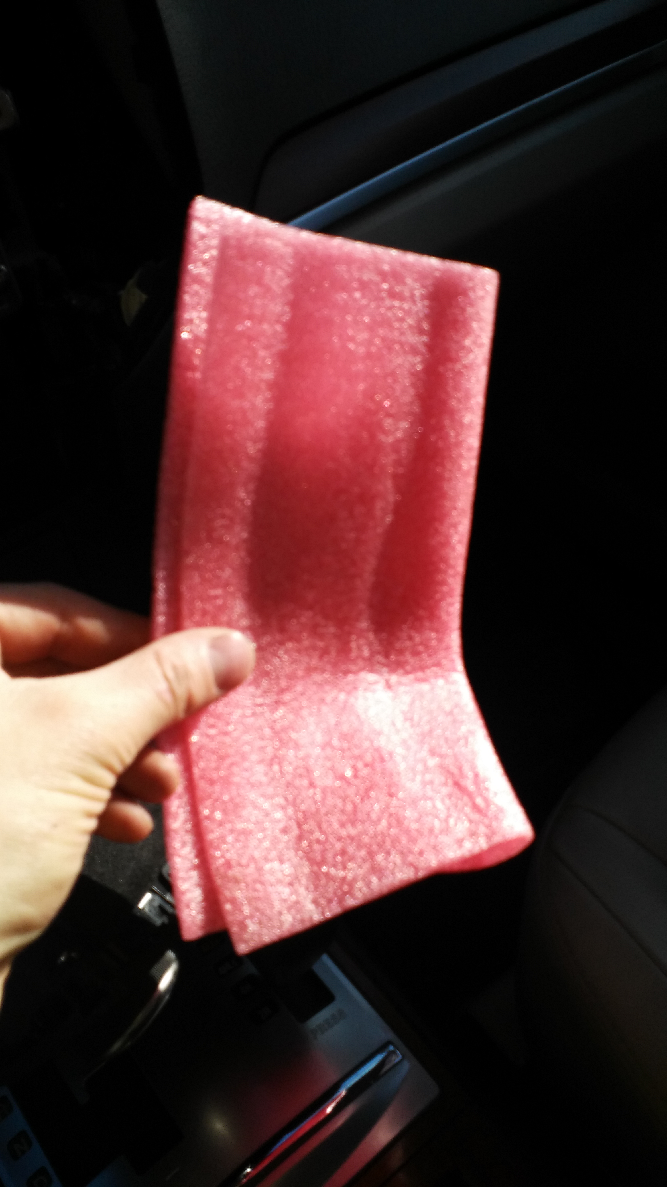

Подниму тему! А у меня в машине, сделана шумка "торпеды", лучше не бывает! Сегодня, решил устранить, "какое-то" бряконие, разобрал и оху...(удивился)
.Не знаю, где пред. владелец, делал шумку, но за такую работу, яб "ударил,между ног, по морде"! + помяли "воздухан", и напихали розового поролона. Молодцы в общем
