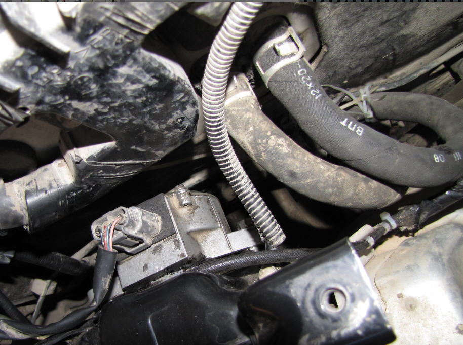

из разряда сделать и забыть(бить)
вот такие шланги поставить и забыть! да, они на первый взгляд прямы и жестковаты, но спустя пару дней они принимают нужную форму и лучше родных становятся!

понял, знаю что за шланг, знаю он на ощупь шершавый, вроде как для пропана идет. буду искать.

Glukc писал(а):понял, знаю что за шланг, знаю он на ощупь шершавый, вроде как для пропана идет. буду искать.
в магазине запчастей для Волга/ГАЗ он идёт судя по ценнику как бензо/масло стойкий и продаётся метрами

объездил ближайшие строительные рынки, был в магазине УАЗ ничего похожего нет, поиски продолжаются. спасибо за наводку.

а у нас такие шланги даже в садоводческих отделах по осени лежали...

короче купил для ГАЗ, на печку шланги, цена вопроса 100р :) завтра ставить буду.
