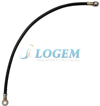

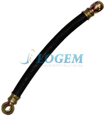

Вот код МАЗ-овского шланга, вдруг кому пригодится.
Трубка подвода масла к ТНВД, L=240
Применяемость: МАЗ 54328, МАЗ 5433, ЯМЗ 236 М, ЯМЗ 236 М2, ЯМЗ 238 М2, ЯМЗ 238 Л, ЯМЗ 238 Н, ЯМЗ 238 ПМ
OEM: 236-1111614
№ в каталоге: CZDP 2189
Есть еще такая вот:
Трубка отвода масла от ТНВД, L=180
Применяемость: МАЗ 5433, ЯМЗ 236 М, ЯМЗ 236 М2, ЯМЗ 238 М2, ЯМЗ 236 НЕ, ЯМЗ 236 БЕ, ЯМЗ 7601.10
OEM: 236 -1111620
№ в каталоге: CZDP 2185
Но думаю она толком держать не будет. Потому как эта трубка полная копия той что у меня сейчас стоит. Идет как аналог на Галопера, фирма вроде PMC потекла через неделю после установки.
