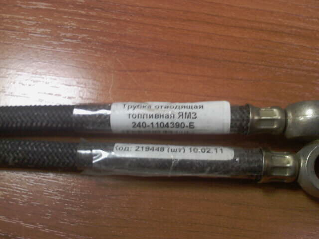

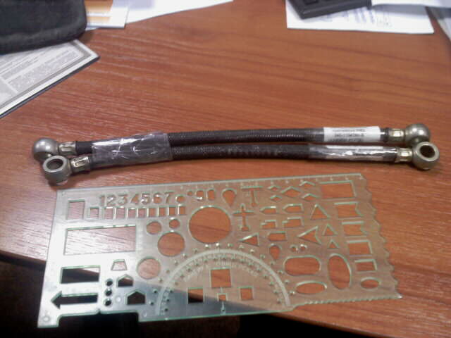

Народ, подтверждаю слова Chairman - такой шланг существует. Его маркировка: 240-1104390-Б. Как мне объяснил продавец, этот шланг стоит на мазе с двигателем ЯМЗ на обратке топлива.
Стоит ровно 100 рублей.
Дело в том, что у меня вчера тоже порвался этот шланчик (вернее, потек по запасовке). Объехал и обзвонил сегодня все магазины. Ждать от 2 до 3 недель из эмиратов.
Поставлю - расскажу.
