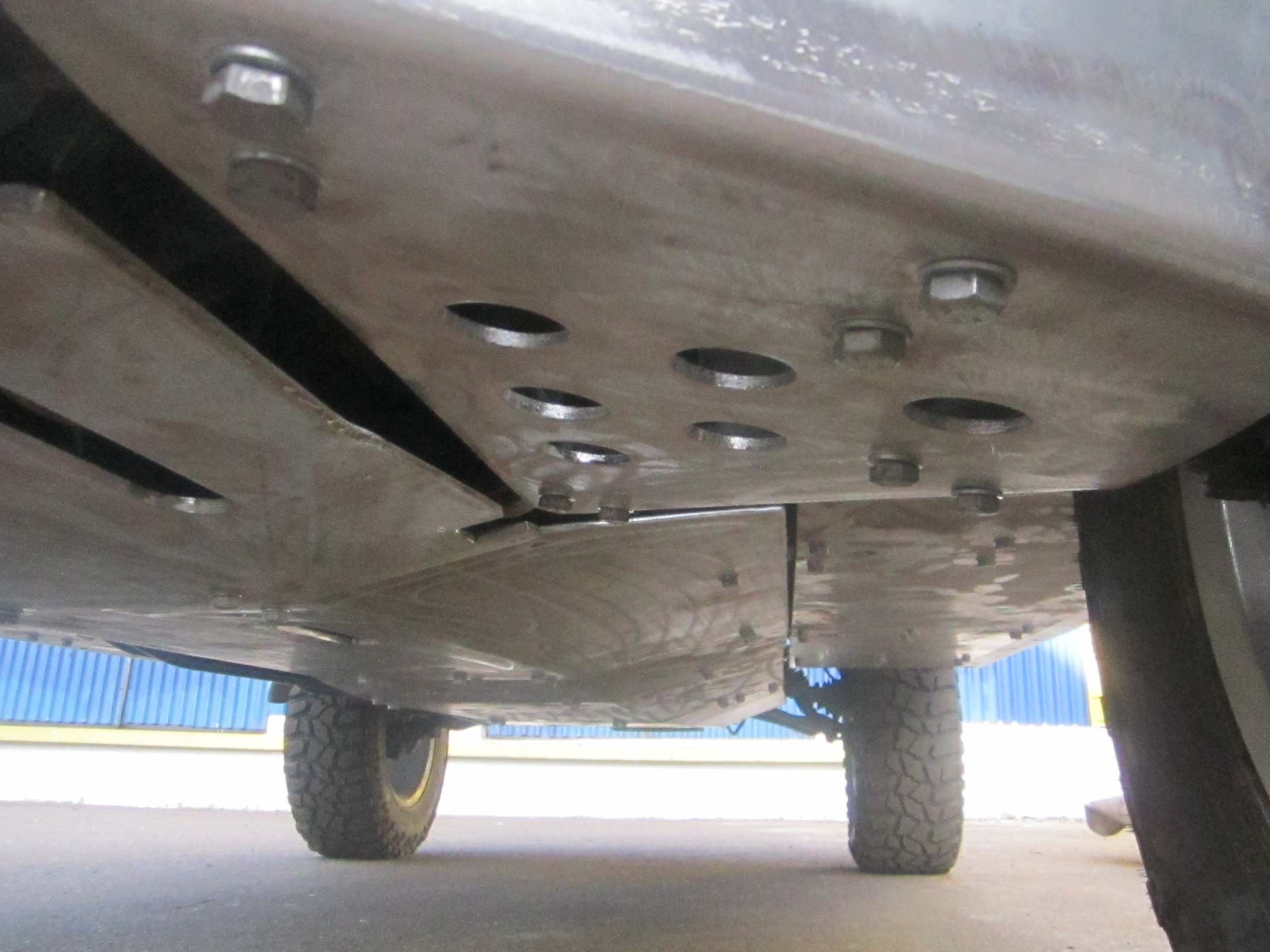

ЗЫ Юр,собсна ко мне несколько раз приезжали коляски( рамники,без бодика) на "потрещать" с жалобами,типа "воткнул 33" и теперь больше 70 км\ч боюсь ездить....
Ага))))) буфер отбоя не просто лежит на железке,а исчо и вдавлен на 10 мм))))
Спрашиваю: какой эплан это сделал? Ответ обычный-" мы с дружбаном в гараже" )))

ЗЫ Юр,штоп не спрашивал,кудыть 3 листа АМГ ушло,дивись))))
Сам оргазмирую...про шляпки болтов согласен,но если каждую в лунку прятать,то бюджет в 1.5 раза дороже выйдет))))
