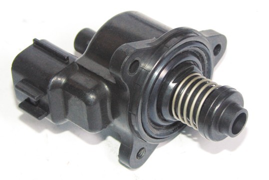

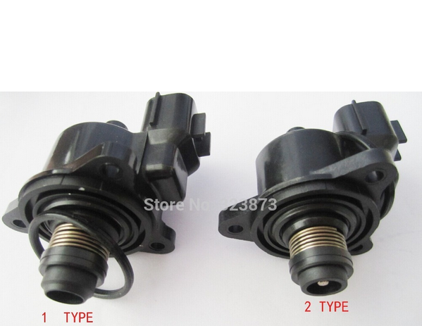

Подскажите, подойдут ли регуляторы холостого хода как на картинке ?
так выглядит наконечник штока на моем регуляторе
и нашел два вот таких, с другими формами наконечника

Тот,что на нижнем фото более остальных похож на миниковский. у джуниора намного толще в диаметре вал и пружина хотя посадочное место в дроссельной заслонке одинаковое. видимо просто разных изготовителей.

Те что два на одной картинке, одного производителя, а формы наконечников разные и отличаются от той что у меня, на нижней картинке

Любой бери, наконечник просто выкручиваешь и вставляешь родной

Попробовал выкрутить вот за эти шлицы, не выкручивается. WD-40 побрызгал подождал день, все равно не выкручивается. Может какая хитрость есть, чего ему нужно
