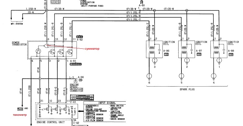

Re: ТАХОМЕТР
Чего-то все молчат
Раскажу я свою историю как чинил тахометр, может кто проникнется и подскажет как его настроить
В общем озадачился тоже. Разобрал приборку, достал плату тахометра. Она была подкисшая слегка, но дорожки все целые.
Стал ее прозванивать и смотреть. На 2-х планарных конденсаторах не было контакта. Все пропаял, собрал. Не работает
Ну забил на это - дело было в зиму и возиться стало холодно.
Сейчас весной вылезли проблемы с ЕГР и потребовалось видеть на каких оборотах что происходит. А тахометр не пашет.
Снял тахометр снова - отдал в монтажный цех (есть у меня в конторе) они все промыли, просмотрели под микроскопом, еще раз пропаяли, поменяли электролиты, но никаких проблем не нашли. Ставлю в приборку - не работает
. Беру китайский тестер с частотомером и цепляю его прямо к приборке вместо тахометра на заведенной машине - сигнал есть 56-60 Гц на холостых на непрогретой машине (сколько у меня холостые я не знаю, на слух определять не умею). При повышении оборотов частота растет. Т.е. сигнал вроде и есть, и плата целая, но не пашет.
Тогда я взял плату тахометра, подсоединил к источнику питания и к генератору импульсов. Работает. При 300 Гц входных тахометр показывает 1000 оборотов. С моими цифрами на приборке не сильно соотносится. Соответственно делается вывод, что плата либо не настроена, либо что-то со временем съехало/подгорело и моих частот просто не хватает, чтобы стрелка сдвинулась с нуля. Тут я еще вспоминаю, что приборка у меня меняная, судя по всему от дизеля.
Смотрим схему.
Тахометр подсоединен к 31 контакту ECU и к 5 контакту коммутатора зажигания (также подключен и сервисный разъем A66 для проверки тахометра). По этой схеме видно, что в коммутаторе стоит сумматор, который импульсы на свечи суммирует и выдает на 5-й контакт. Т.е. обороты двигателя меряются подсчетом количества поджига свечей.
С помощью белой крутилки потенциометра на плате тахометра мы на генераторе перенастраиваем тахометр на мои 56-60Гц холостого хода (исходя почему то что за 1 полный поворот коленвала происходит поджиг в каждом цилиндре, т.е. 60 поджигов/6 свечей = 10 оборотов в секунду или 600 в минуту). Перенастроили, на генераторе импульсов все работает. Иду ставлю в машину. Ну вы поняли – хрен там. Тут уже просто становится всем интересно (делал с коллегами на работе). Берем осциллограф, и втыкаем его на место тахометра (первый раз я мерял дешевым китайским тестером). То что намерял тестер, на осциллографе как импульс не видно – это скорее высоковольтные помехи от зажигания. Т.е. очень узкие всплески на фоне постоянной составляющей в 3.7 вольта. Тахомер на них реагировать не будет. Делаем вывод, что сумматор в коммутаторе сгоревший. В любом случае, сигнала нормального на нем нет, ECU его значит не использует, больше он никуда не подключен и его можно подменить сигналом с любого из первых трех контактов коммутатора (т.е. напрямик от зажигания свечей). Новый коммутатор стоит 5300р что для починки тахометра по моему слишком дохрена .
Из штекера вставляющегося в ECU я изолирую 31-й контакт. На разъеме коммутатора отлючаю 5-й контакет и соединяю его с 1. Таким образом на тахометр поступает сигнал для поджига 3 и 6-й свечи (видно из схемы).
Далее настраиваем плату тахометра из расчета что за 1 поворот колена поджигаются все свечи (в моем случае 3 и 6-я). Т.е. имея 50 Гц на 1-м контакте коммутатора получаем 50 оборотов коленвала в секунду или 1500 в минуту. Так плату и настроили. Воткнул в приборку – все заработало. Теперь нужно определится что собственно показывает тахометр .
Судя по информации из конференции у других на 100км/ч обороты в районе 2200-2500. У меня же выше 1800 не поднимается, т.е. настроено явно неправильно
Я очень сильно неуверен в пересчете количества поджигов за 1 оборот коленвала. Ведь на 4-х тактном двигателе 1 искра на 2 оборота получается. А как это будет в моем случае (6 цилиндров)? И поджигаются ли 3 и 6 цилиндр одновременно или это происходит в разные моменты? Короче как пересчитать в обороты коленвала?
Друзья, подскажите пожалуйста, столько работы проделал уже хочется чтобы заработало оно!
Смотрим схему.

Re: ТАХОМЕТР
Олег...., коммутатор можно купить в буржуиндии за 50 баксов с доставкой в Россию. Проще всего коммутатор искать по цифирям J723T.
- SNOOPER
- Сообщения: 57416
- Мой автомобиль(и):: NewMPS
- Откуда: 78
- Откуда: Spb
- Благодарил (а): 1026 раз
- Поблагодарили: 4783 раза
Re: ТАХОМЕТР
Это при класической системе зажигания. На митцу искра в цилиндре проскакивает каждый раз при нахождении поршня в ВМТ, только обин раз она зажигает смесь, а второй раз бьёт в холостую. Вот она и ошибка. здесь на один оборот колена приходится три импульса на катушки. Вот такЯ очень сильно неуверен в пересчете количества поджигов за 1 оборот коленвала. Ведь на 4-х тактном двигателе 1 искра на 2 оборота получается
Олег....

Re: ТАХОМЕТР
Спасибо за ответы.
Перенастроил, вроде больше похоже на правду.
На выходных попробую по трассе при 100км/ч проверить.
