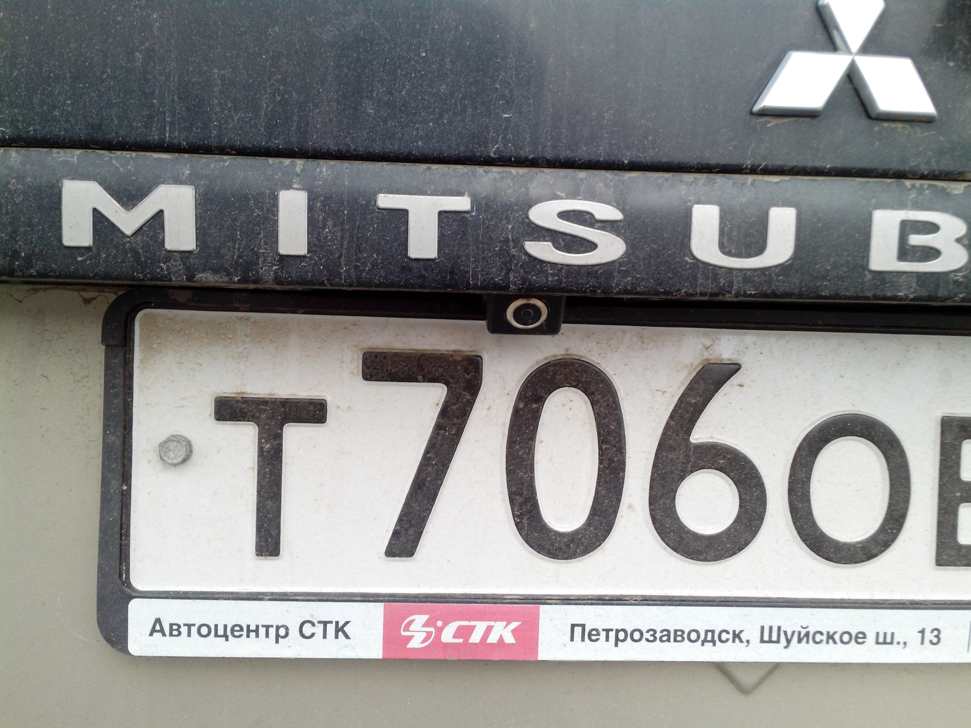

внутри за стеклом ставить не советую - сильная идет засветка и блики от стекла, особенно если камера оснащена ИК подсветкой.
Я ставил снаружи

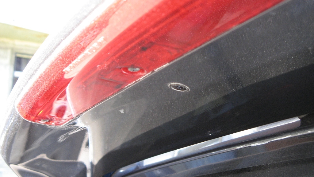

Я в спойлер врезал. Вполне устраивает. Засирается в меру. Думал будет хуже.
Камеру ставил тупо вертикально. Видит в районе двух метров от заднего бампера.

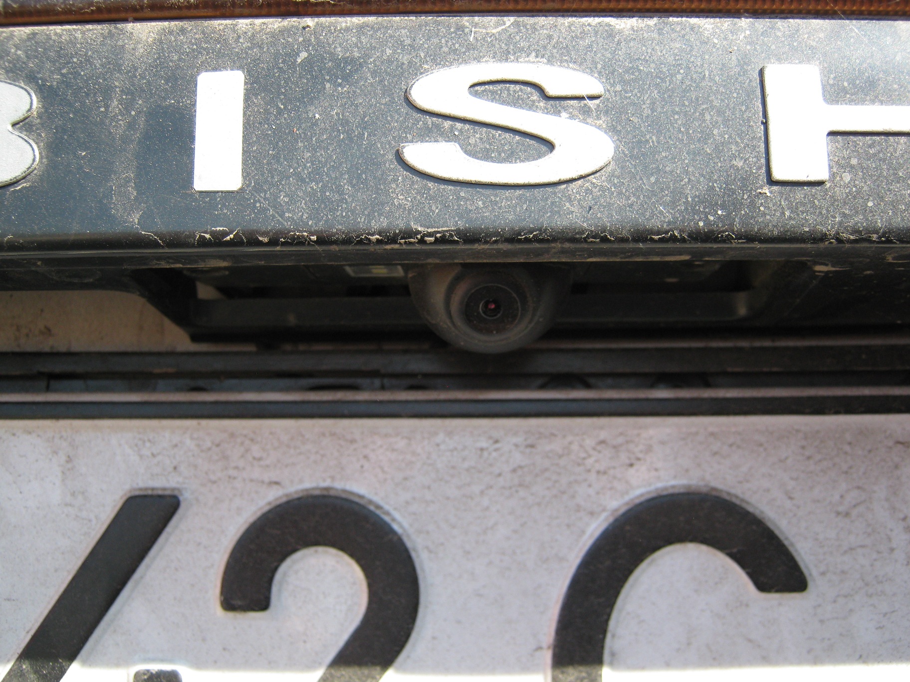

у меня тоже глухая тонировка, поставил (пришурупил) под внутренний фонарь тормозного света. уже 2 года, все нормально показывает, даже ночью

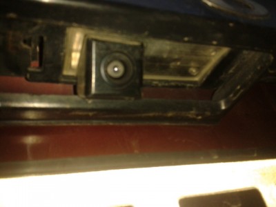

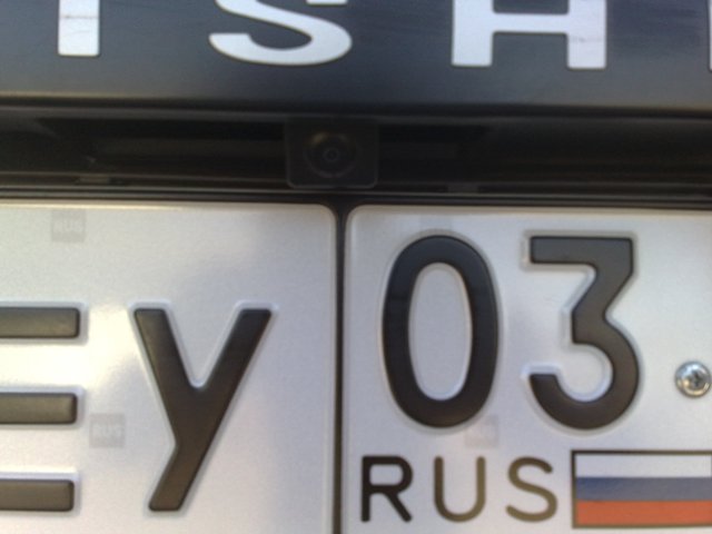

[quote="dda22"]собственно вот так это все выглядит, пытался ее снять, чтоб видно было где приклеено - не получилось, прилипла наглухо а ломать нет желания. проще объяснить - колпак над лампочкой со штатной подсветки отпиливается и после небольшой подрезки приклеивается на площадку стекла рядом с камерой, в него вставляется лампа подсветки. провода на камеру идут через резинку со штатной проводкой (геморно, но пропихивается), дальше через потолок над стойками к голове (у меня попроще - "мозги" головы лежат под передним сидением), или как вариант - под полом вдоль порогов. времени установка с протяжкой заняла часа 2, из них полчаса пилил огрызком полотна от ножовки по металлу. в общем - достаточно удобная весчь, особенно в тесной парковке.
зы. если стоит цель видеть бампер - камеру можно немного развернуть (у меня кусок видно для ориентира) [/quot

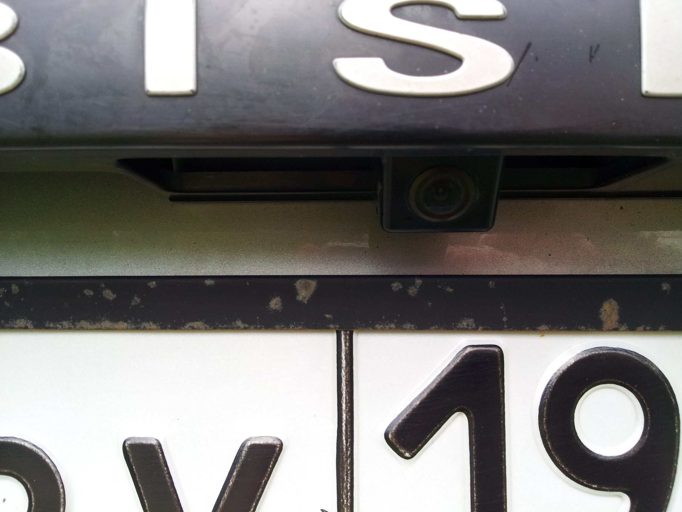

А я купил камеру заднего вида от RAV4 выглядит она также с подсветкой номера туда и ставится. Отличие только в том что она на защелках а не на болтиках под гоняется немного по месту. На мониторе есть габаритные линии и бампер видно. Использую год полет нормальный.

раньше уже выкладывал отчёт по установки камеры.посмотри в разделе мпс .сейчас поставил на штатное место.запитана на задний ход в левом фонаре.изображение вывел на 2DINмайфун.виден задний бампер и перед ним.а вот края бампера не видны,приходится ориентироваться по зеркалам.вернее в основном по зеркалам,а в камеру только если надо близко подъехать или что бы не раздавить кого.

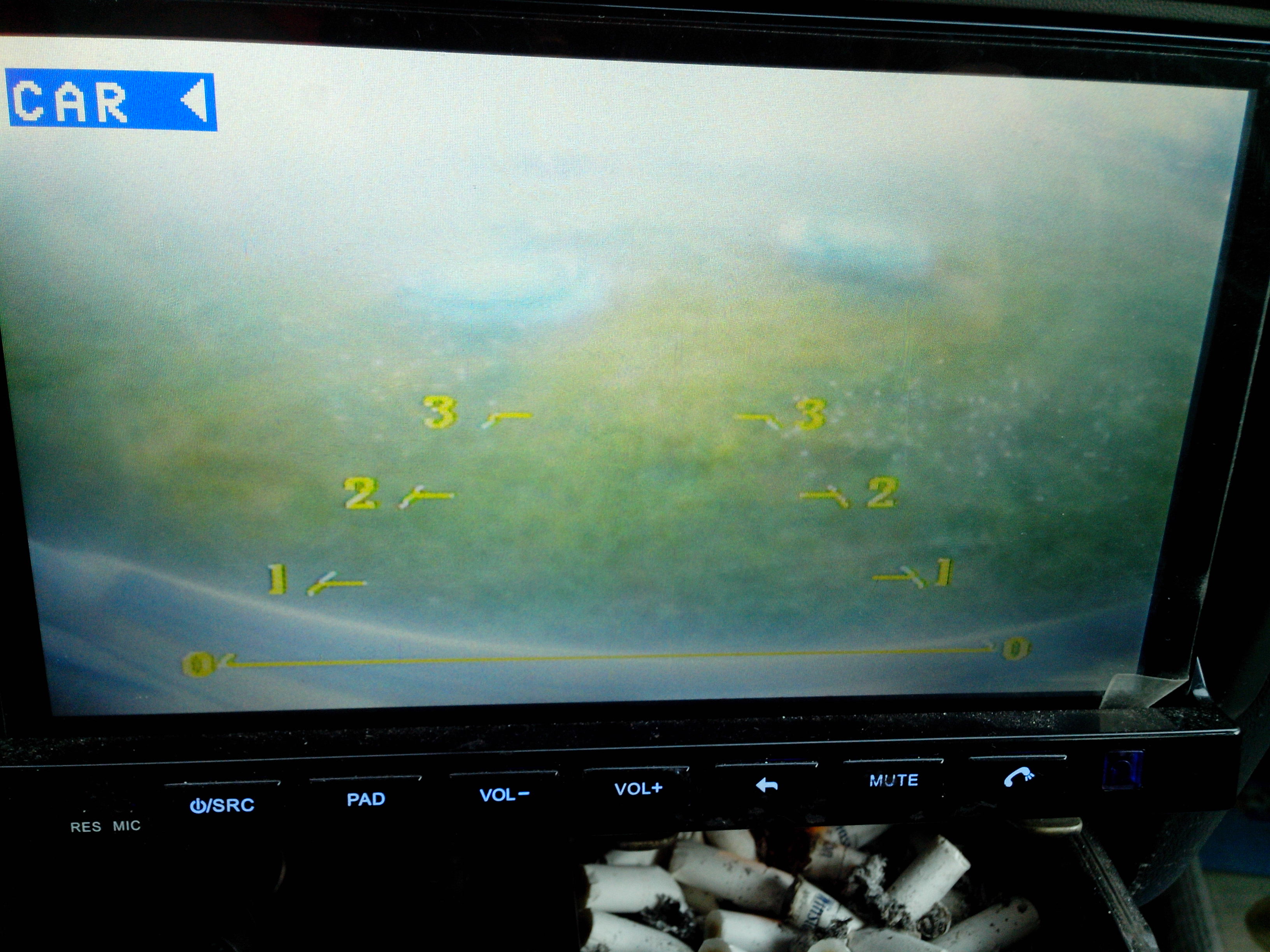

Re: Кто-нибудь ставил такую камеру заднего вида в спорта ?
Тоже ставил голову 2 Дин с экраном и камеру. Вот тут фотки.
http://pajero4x4.ru/bbs/phpBB2/viewtopi ... 31&t=89492
Правда фотки не очень, старым телефоном фотал. Но бампер задний при заднем ходе на экране видно, попробую завтра сфотать как выглядит.

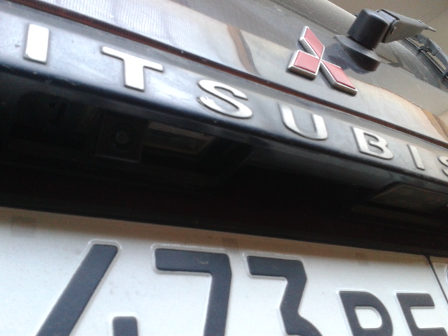

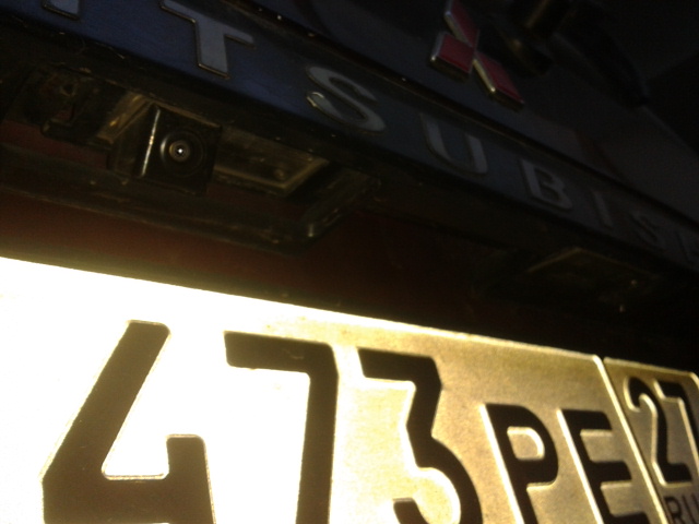

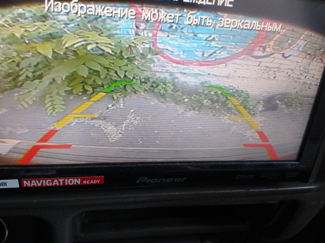

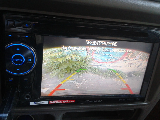

Тоже попробую сфотать что у меня вышлоBarsilla писал(а):Тоже ставил голову 2 Дин с экраном и камеру. Вот тут фотки.

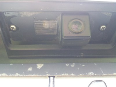

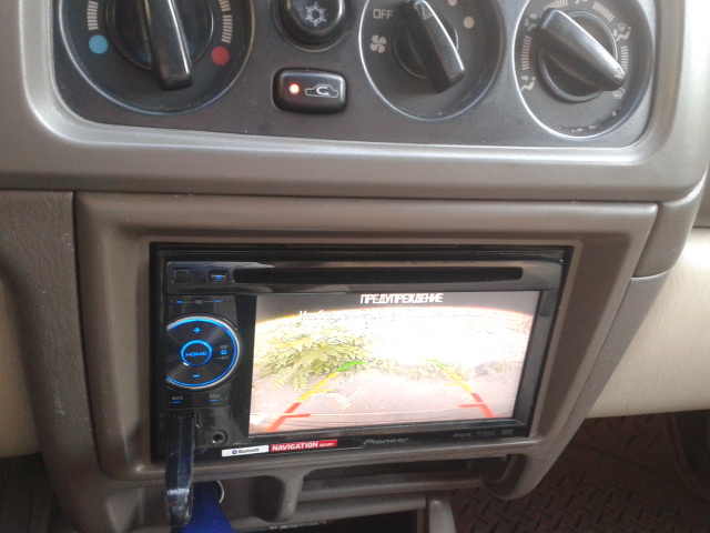

А вот мои фото. Камера от RAV4 + башка Пионер

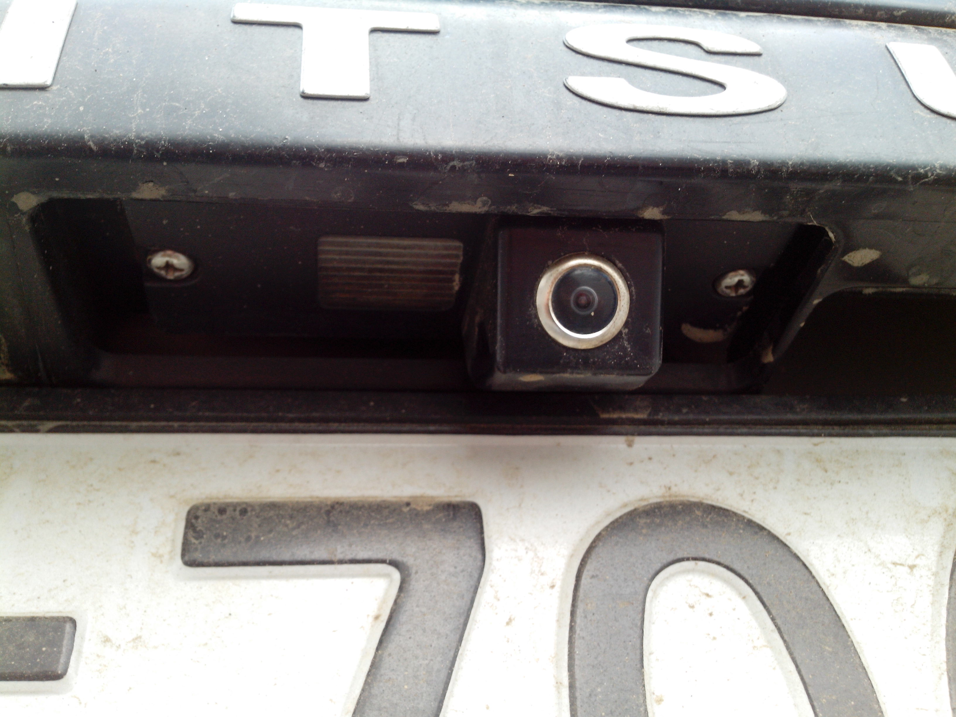

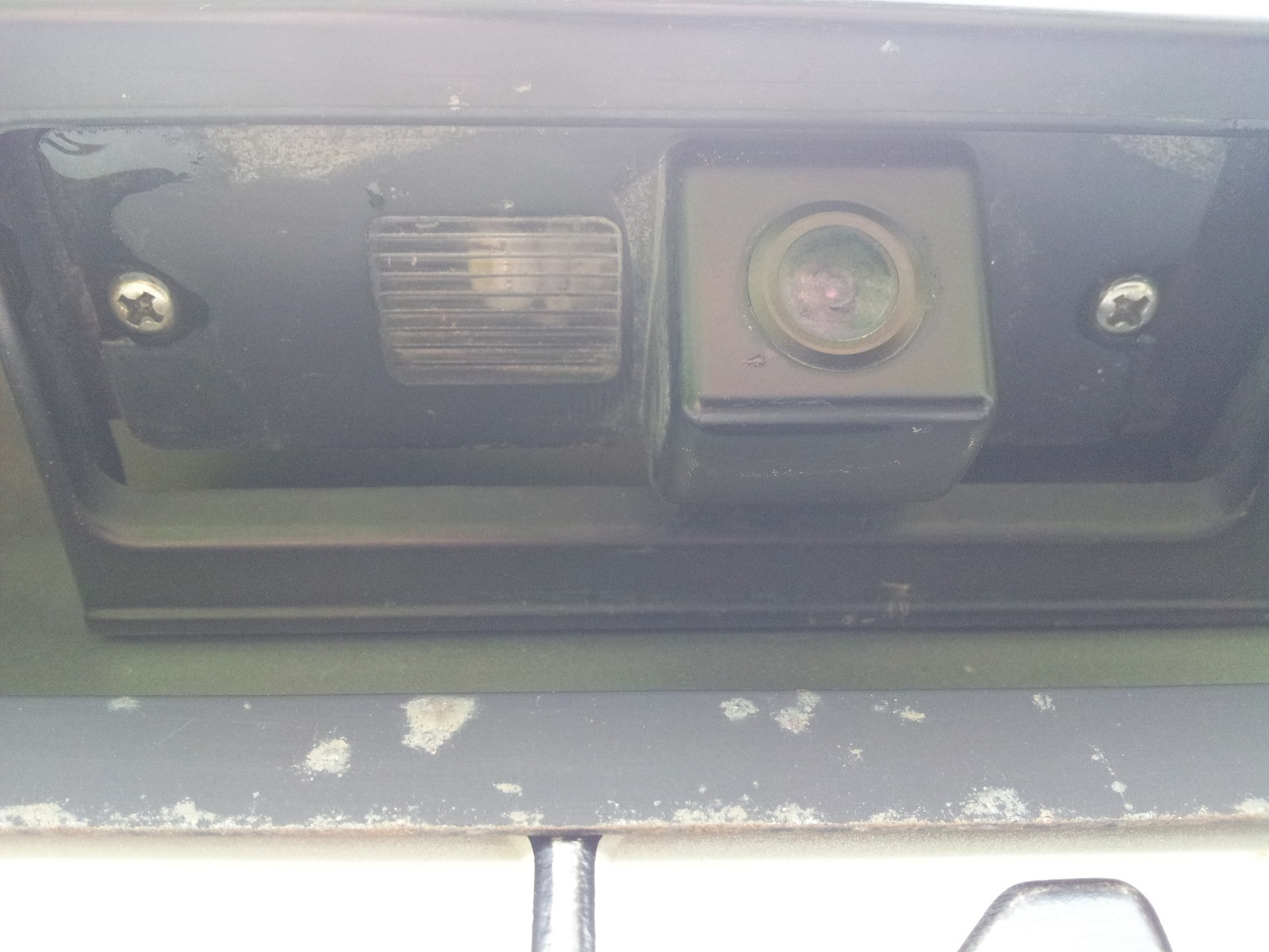

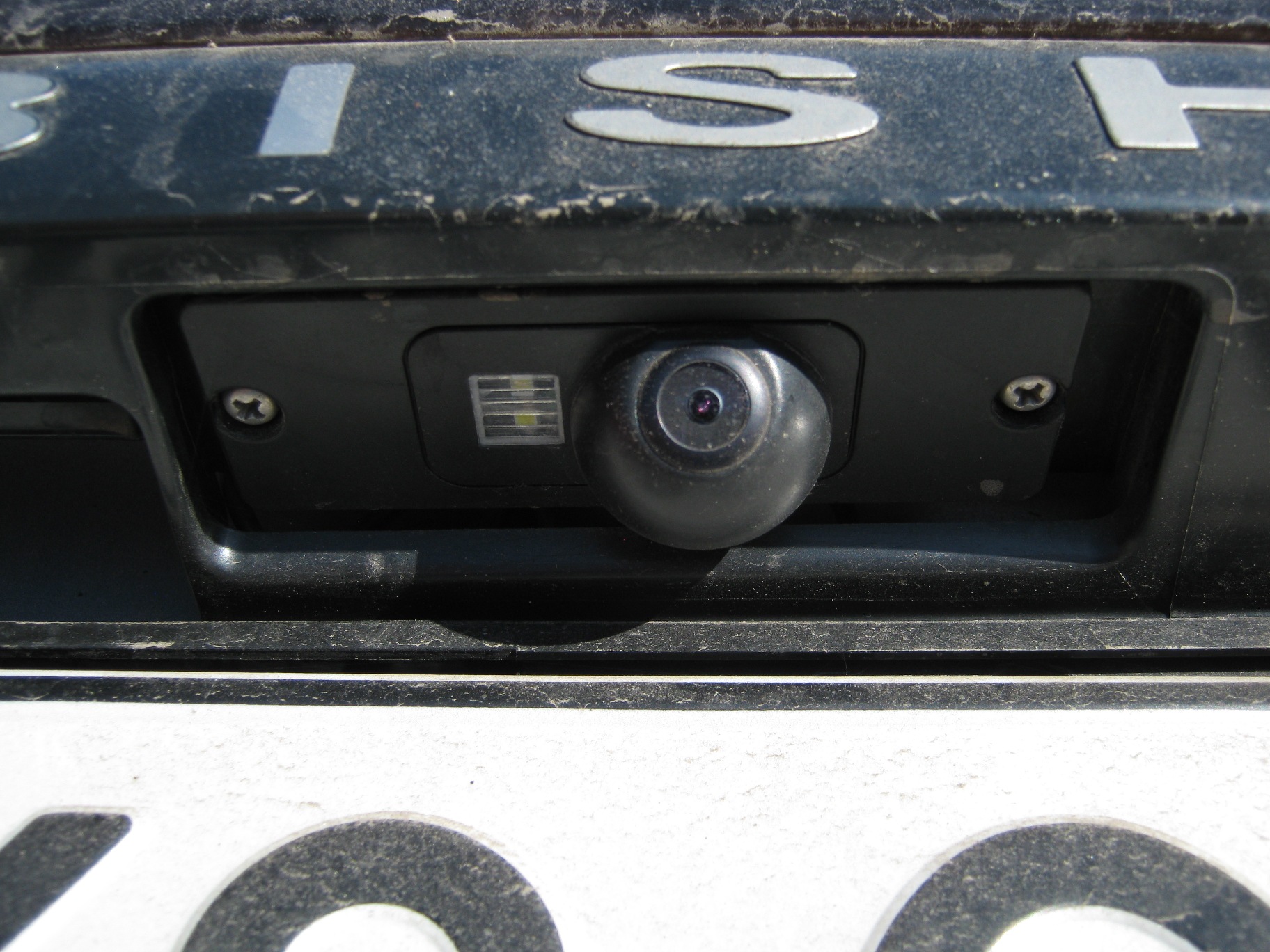

Ставил камеру, но ничего не пилил,встала на место плафона как родная, она у меня с внутренней стороны ровная, подсветка номера в ней светодиодная(после чего и во второй плафон купил диод), сигнал выводится на монитор небольшой(тоже от какой-то парковочной системы): при включении камеры (камера от фонаря ЗХ) включается и он. Разметка есть, но по-моему это функция этого самого мониторчика, и она стационарна; расстояние по линиям определяешь опытным путем - у меня красная, это где-то 50 см до препятствия. Бампера не видно, но думаю, можно подрегулировать(хотя с разметкой оно и не надо) чтобы смотрела пониже. Камера у нас стоила 450грн=55$=1730р. Сегодня пофотаю.Studebeker писал(а):У меня вот то ж возник вопрос. Я просто раньше не имел дел с камерами, только у знакомых видел, но они вообще древние и что то у них вsяснить невозможно.
Вот видел я еще на мониторах появляется разметка, ну что б удобней ориентироваться по расстоянию. Так вот наличие этой разметки зависит от камеры или эта функция магнитолы с экраном?

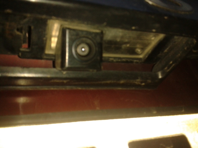

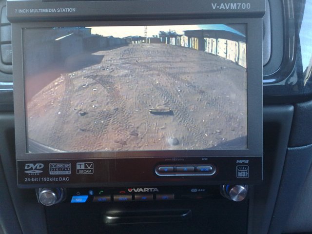

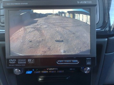

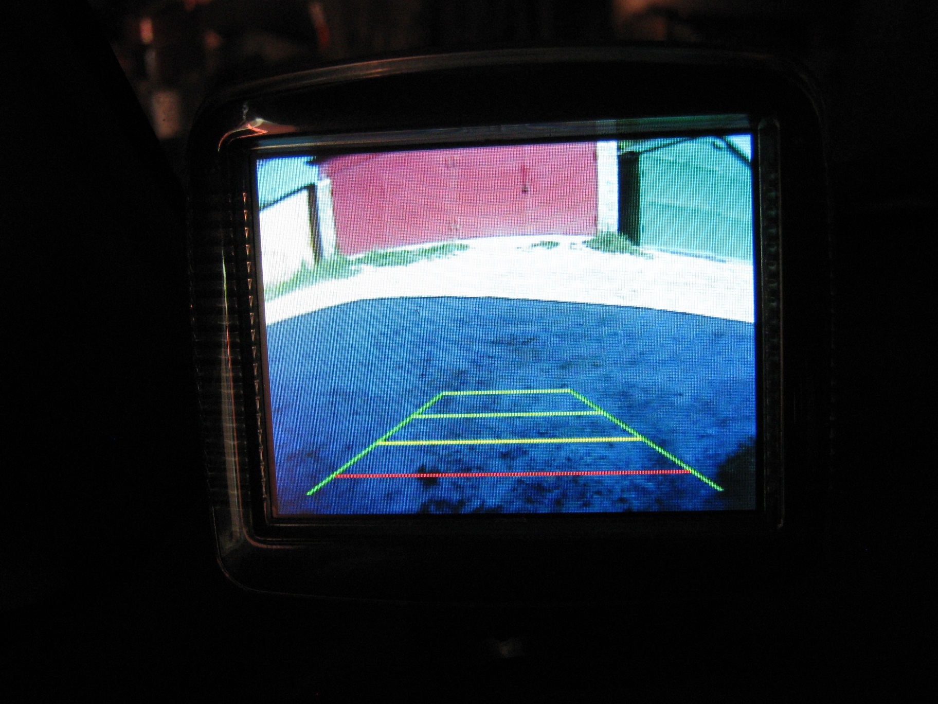

Вот наконец-то дошли руки сфотать:
Качество фото монитора не фонтан, в гараже темно, а так изображение нормальное.
