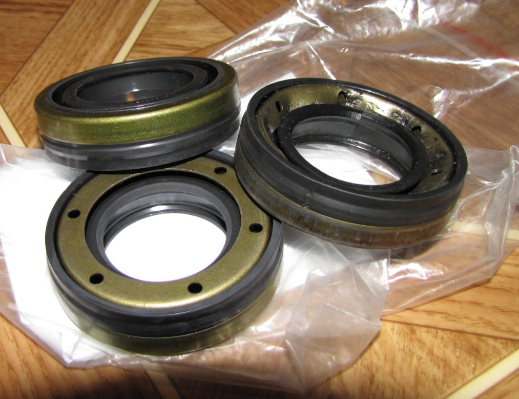

Re: Гудит задний мост!!!
вот фото сальников (который выковырял и купленные)
на сколько они родные меня терзают сомнения, ввиду следующего обстоятельства:
в месте нахождения сальника образовалась выработка на полуоси. внутренний диаметр сальника 33, а диаметр вала 35... выработка получилась 34.
жду "оригинал" с экзиста, для "сравнения" и "понимания".
...надписи совпадают полностью(у тех что на фото выше), NOK BA5400E , подбирали в магазине по размерам... по их базе сальник без роду без племени
все правильно сальник должен облегать ось
ты его либо поглубже вставь, либо не глубоко
