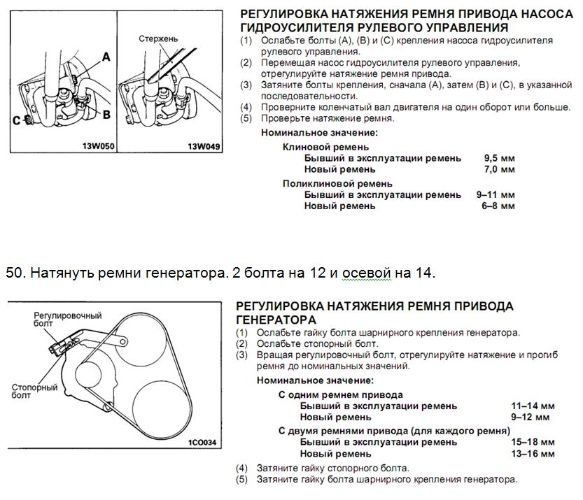

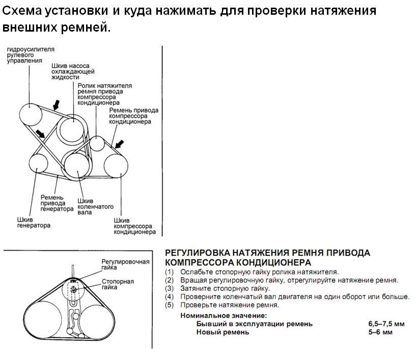

asferrum
Сообщения: 5624
Двигатель:: разные
Откуда: Новомосковск-Рязань
Благодарил (а): 835 раз
Поблагодарили: 311 раз
Re: Свист - решение проблемы
Сообщение asferrum »
примерно так:
