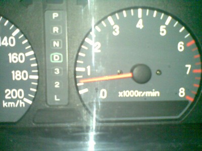

Вот тоже возник вопрос о холостом ходе:
1) когда машина стоит на "Р" обороты ровно 700 не дергаются все нормально.
2) когда машина стоит на тормозе в положении "D" обороты в районе 500 - это нормально?
ошибок нет ничего не горит двигатель работает ровно, но напрягает, просто было несколько машин с АКПП и там обороты что на Р что на D были одинаковыми?!

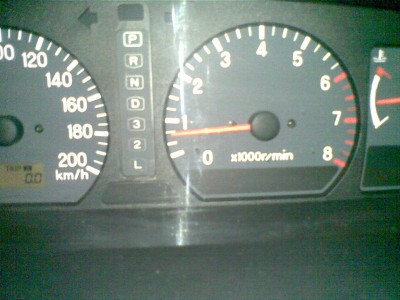

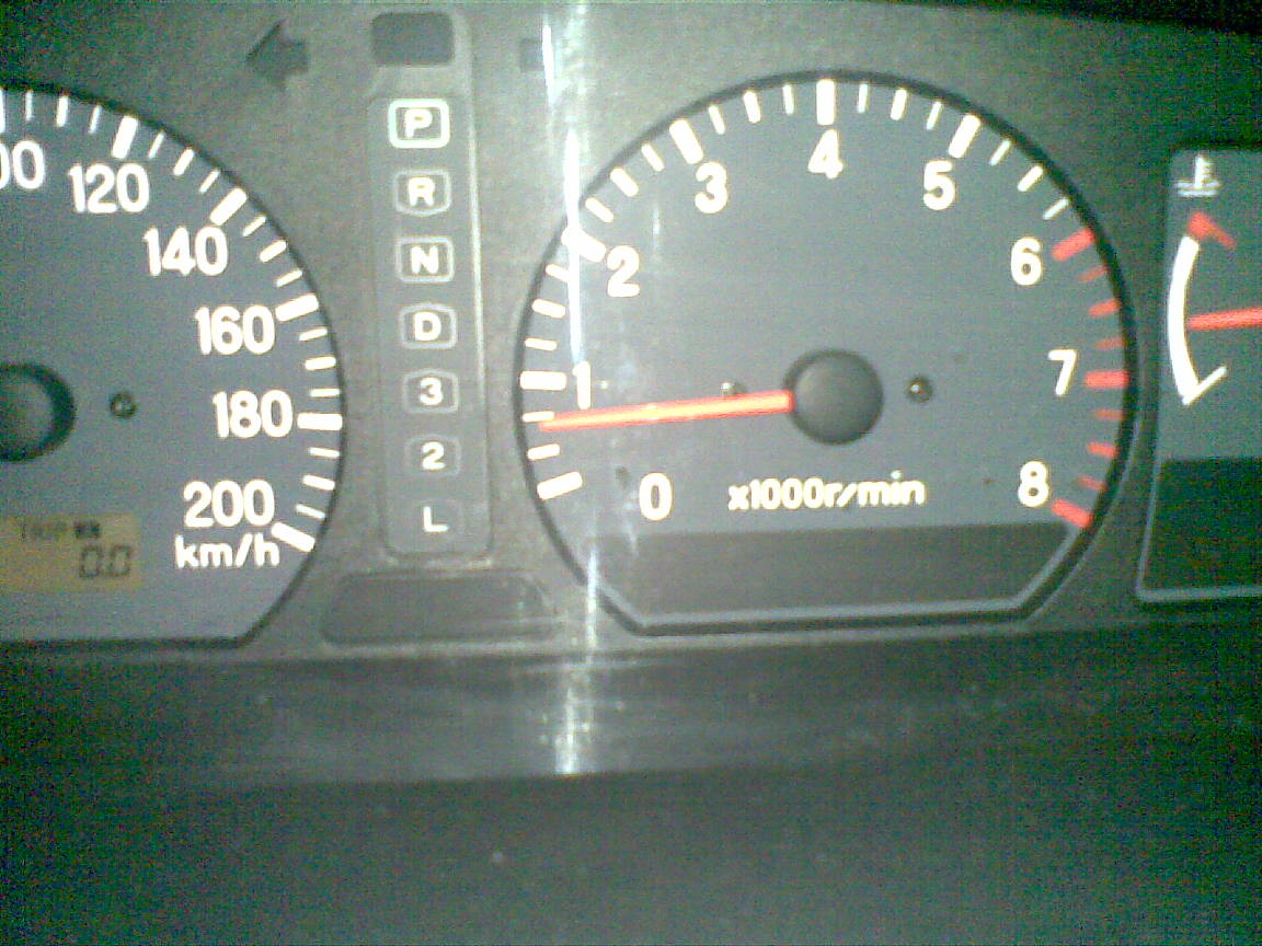

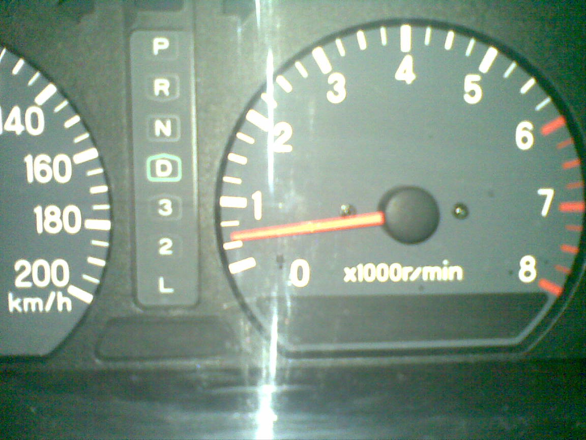

Эх, мечта сделать такие обороты, уже 3 или 4 машина на памяти с такими оборотами.
У меня на D как на первой картинке, на парковке ровно по линии.
