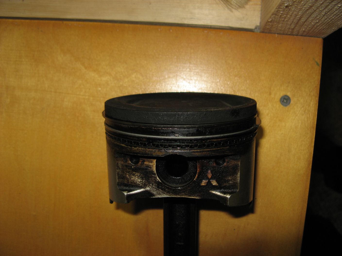

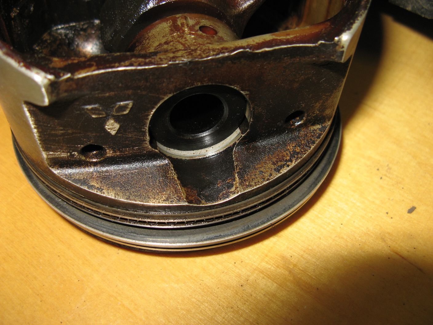

Разобрал вчера движок, поднимаю свою старую тему. Достал потроха из проблемного горшка, шатун кривой, фотки выложу вечером. Может есть у кого, желательно в сборе с поршнем, номинал? Особенно если недалеко, в пределах 500 км, сам бы приехал. Новые ждать долго, как оказалось.

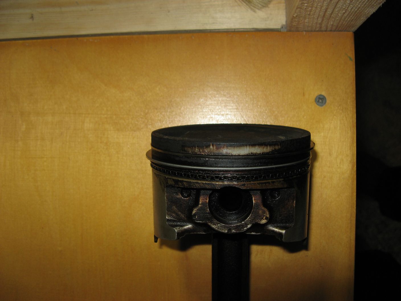

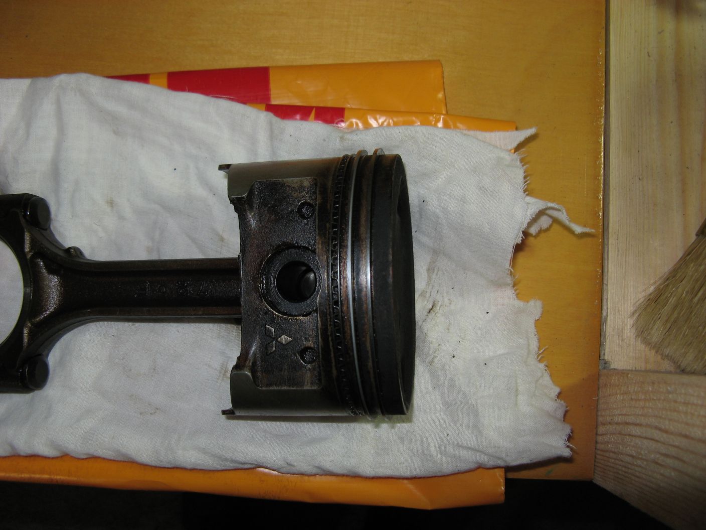

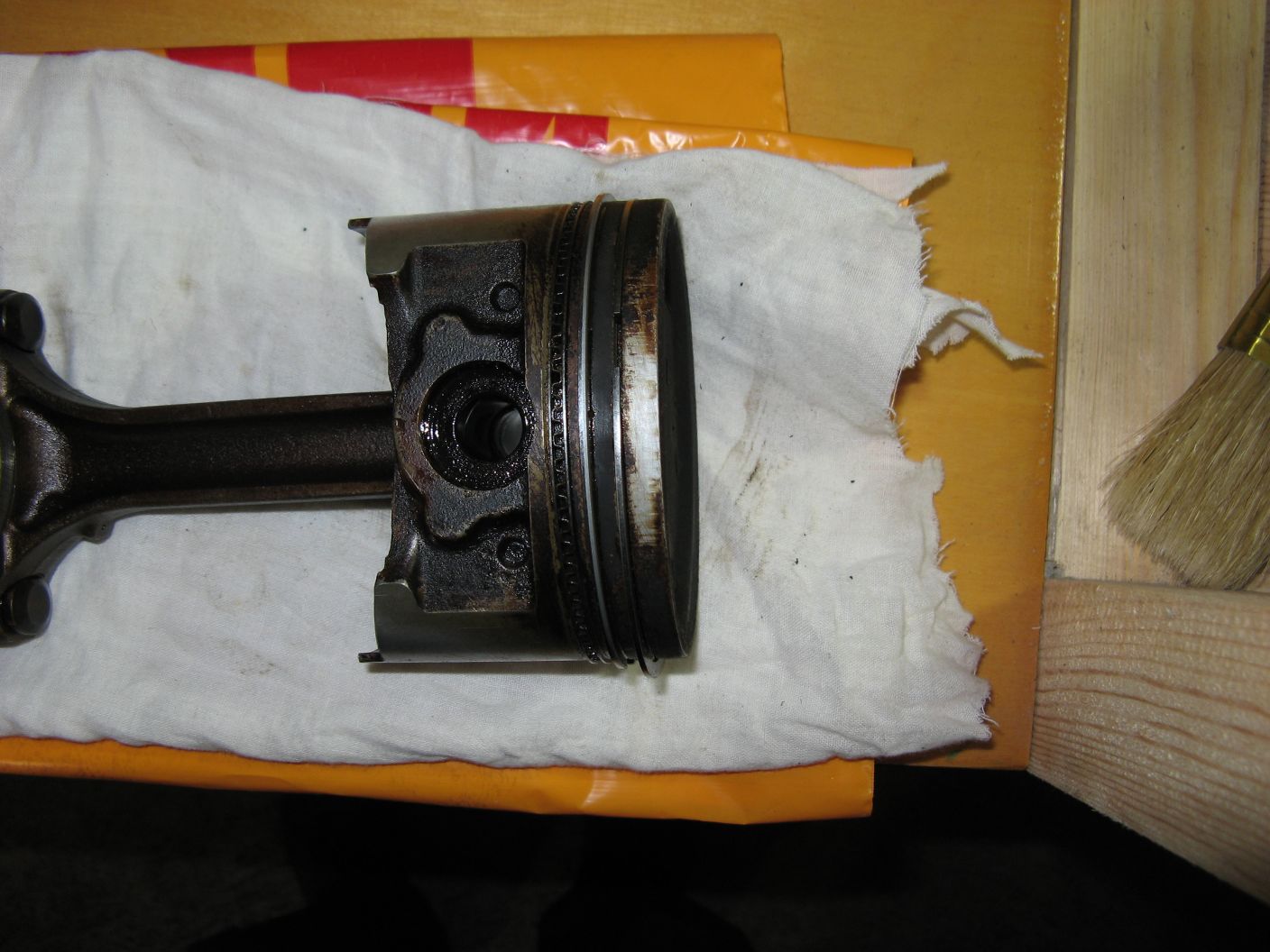

А может и не кривой. Достал еще один поршень, из нестучащего цилиндра, там та же картина - на одной стороне над пальцем стерт огневой пояс, на другой стороне нагар (два нижних фото). Вот здесь указано, что это признак гнутого шатуна. Похоже это не причина стука, а норма для мицубиси? Надо резать поршень, смотреть палец. Если шатун прижать к поршню и поелозить вдоль оси пальца, то чувствуется ступенька, а если оттянуть шатун от поршня, то ступеньки нет. Хотя может это просто нагар. В посадочном отверстии поршня износа нет, это видно, если сместить палец - ступенька тактильно не ощущается. Но опять же, на поршне в здоровом цилиндре та же картина со ступенькой, может чуть менее выраженная. Чудеса в общем, опять ничего не понятно.

Сначала нужно понять причину стука. Например, если шатун кривой, то хоть зарастачивайся. Потом нужно измерить блок, вдруг он еще в допуске. Ну и самое главное - у меня сейчас в гараже нет места, чтобы снять блок, так что расточка по любому отменяется.
