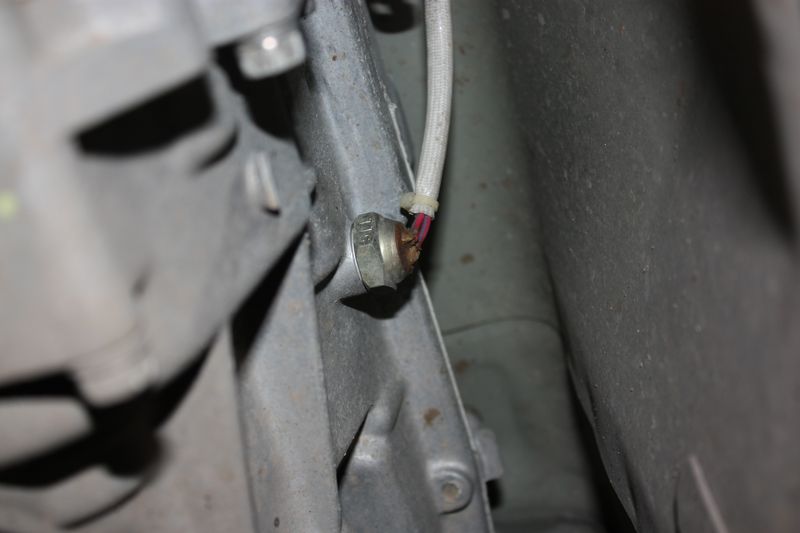

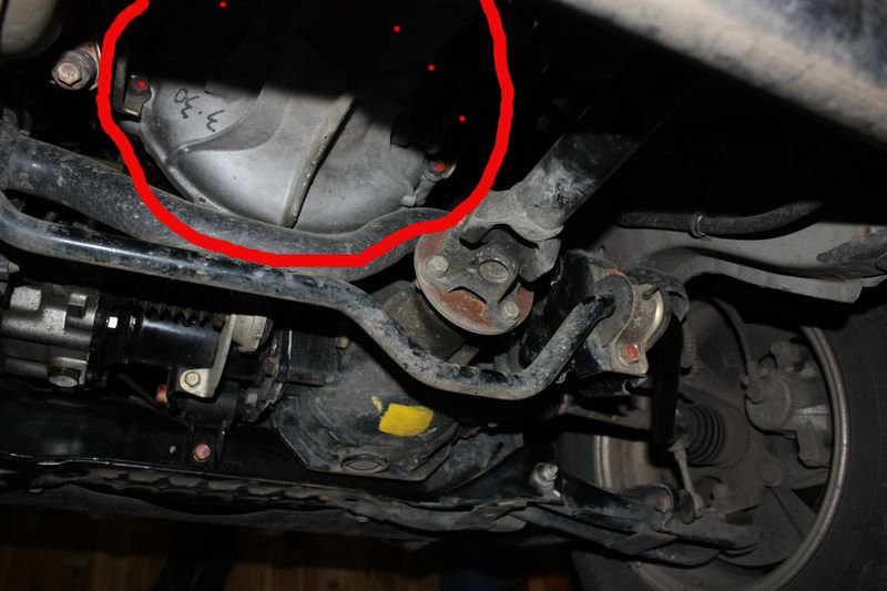

3.откручиваем колокол от двигателя все достаточно хорошо откручивается и все просматривается (фотка немного неудачная, но точками я отметил болты, которые предстоит открутить, 6 штук. Один из болтов (на 11 часов который) откручивается сверху остальные снизу с использованием карданчика и удлинителя на воротке. 4. самое гемморойное на мой взгляд - это снять вот эту деталь 5. Снимаем датчик с коробки. НЕ ВЫКРУЧИВАЙТЕ его, оборвете провода. Прохожу руками по проводу, нахожу разъем, снимаю его с крепления, путем вдавливания в центральную часть загнутой проволочки, желателен помощник. 6. Следующий шаг - ставем поперек ямы балку, на нее домкрат, подпираем домкратом КПП, затем аккуратно откручиваем подушку с опорной балки, затем снимаем саму балку, ее видно на второй фото поперек кардана.

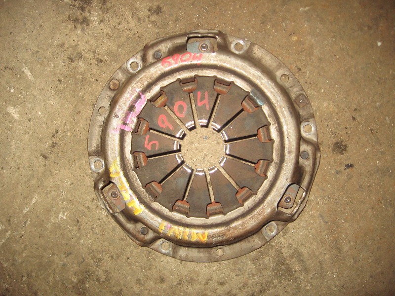

9. Снимаем корзину, я сделал метку. Выпадает диск.
10. Меняем диск, ЦЕНТРУЕМ. (Спасибо Idled за схему с размерами "инструмента центровки")Закручиваем корзину. если где то ошибся - поправьте или подкорректируйте плиз. Спасибо за внимание.
