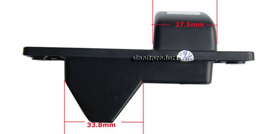

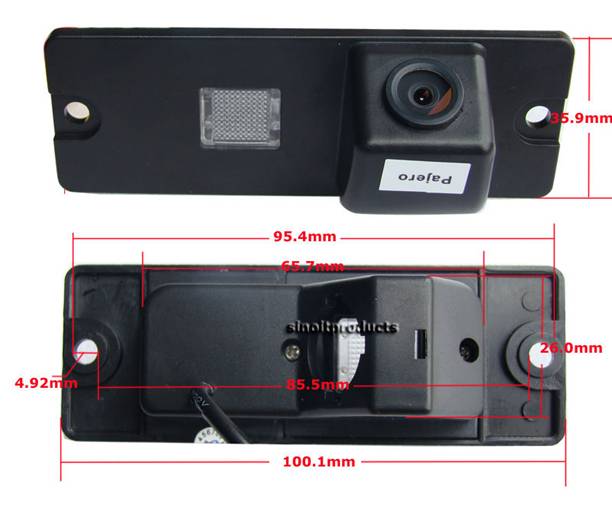

Лазил тут по eBay, наткнулся на интересную камеру.
Вставляется вместо одного из плафонов подсветки номера. Сама камера системы NTSC, т.е. не к каждому монитору/телику можно подключить. Также не указано на какой именно паджерик. Приложил фотки, с указанными размерами, остается только обмерить родной плафон и сделать выводы, подходит или нет (я еще не померил).
Может кому пригодится.

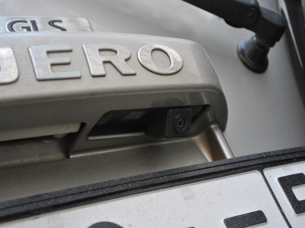

Вот так установил камеру ЗХ на паджеро4. Там кстати штатное место есть, пластик вырезаешь а в металле уже есть отверстия под камеру и болты крепления.
Вот так видно на ГУ, что показывает камера
