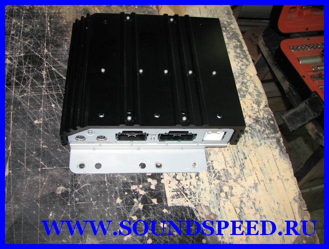

:D :D :D если из потолочника шина не идет то каким образом осуществляется звук вокруг от потолочника?
вот усилитель на вид с двумя гнездами слева под CAN шины,причем они разные,в одно из них и приходит с потолка шина.

Любопытный ПАКС писал(а):Завтра будем делать авто с Рокфордом, сделаю фото и постараюсь выложить. Переходник есть,
На фото усилителя гнезда под круглые кабели, как я понимаю, это для передачи видеосигнала.
аудиоусилитель с передачей видеосигнала? :shock: во рокфорд жжот :evil:
