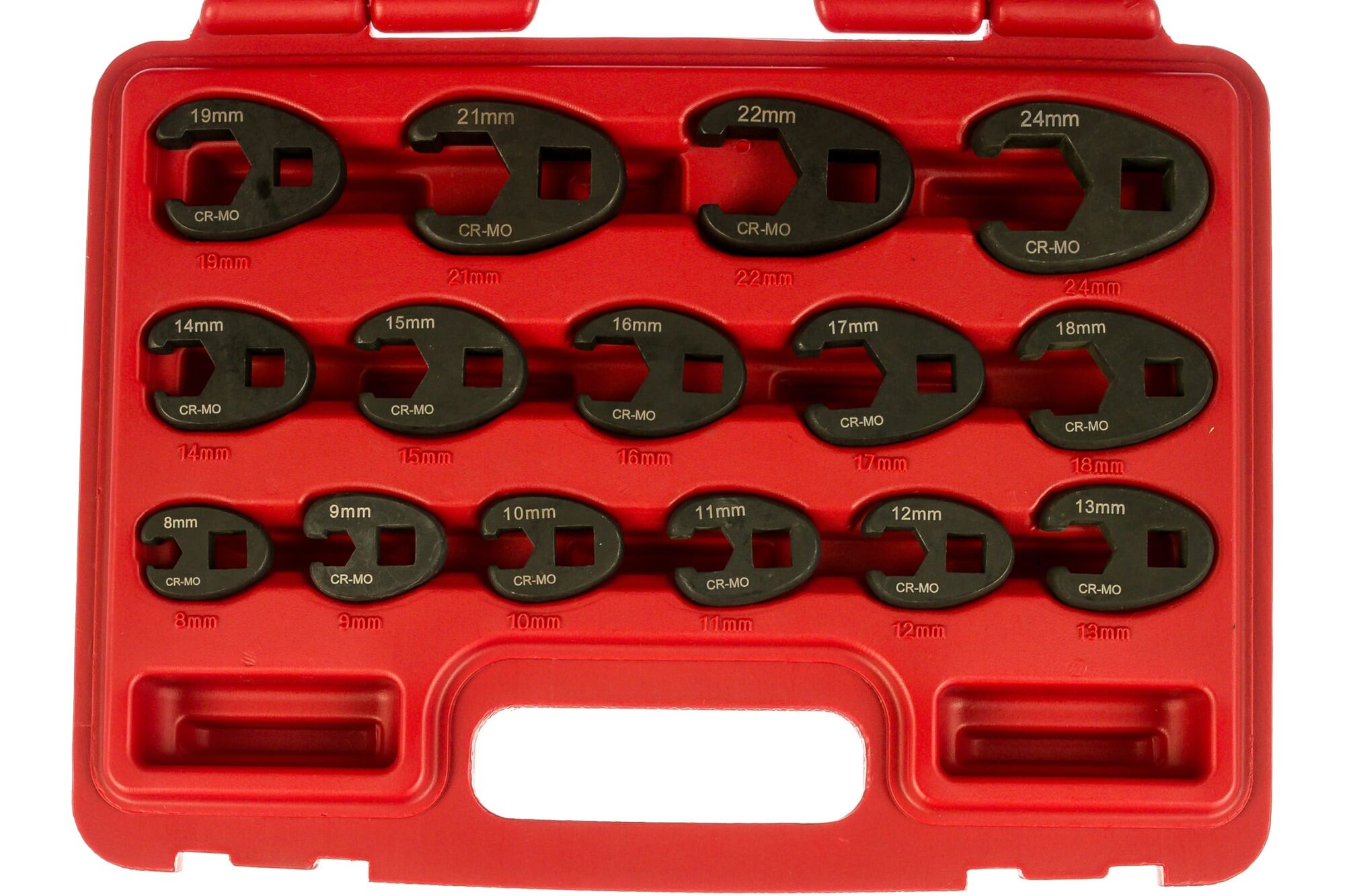

Гуглил вчера такую тему.
У головки на 14 квадрат под вороток маленький- 3/8.
Если усилие будет такое, как я на насосе срывал с трубами, то загнётся к херам.

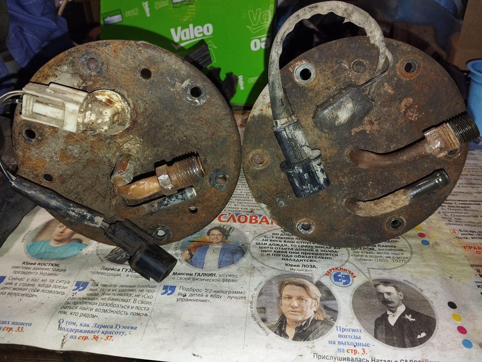

Ту, что скобой головку, сегодня не смог купить.
Купил обычный разрезной ключ.
- Бесполезно...

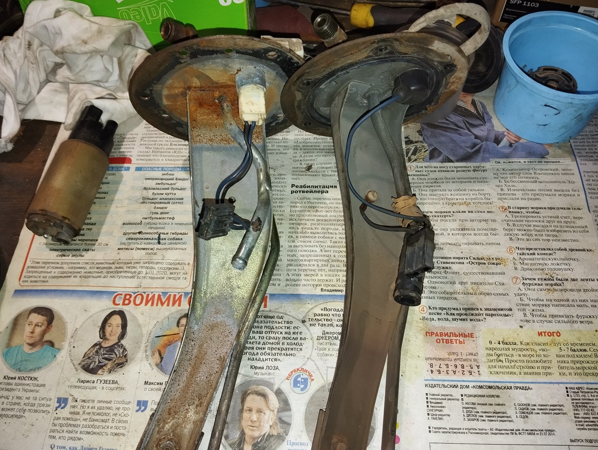

В итоге- тот же сварочный зажим, ключ на 19, две трубы + матюки = таки сорвал!
Буду ставить колхозный кронштейн.
Какого-то чёрта сосок обратки у колхозного чуток меньше по диаметру, хотя он не переделан, штатный.
И дофига контактных групп на переходнике питания для насоса. Это тоже колхоз, но понятный.
В штатном есть блямба с этими контактами, которая вклеена штатно
Чтоб запаять латунью это всё надо убрать.
- Бесполезно...

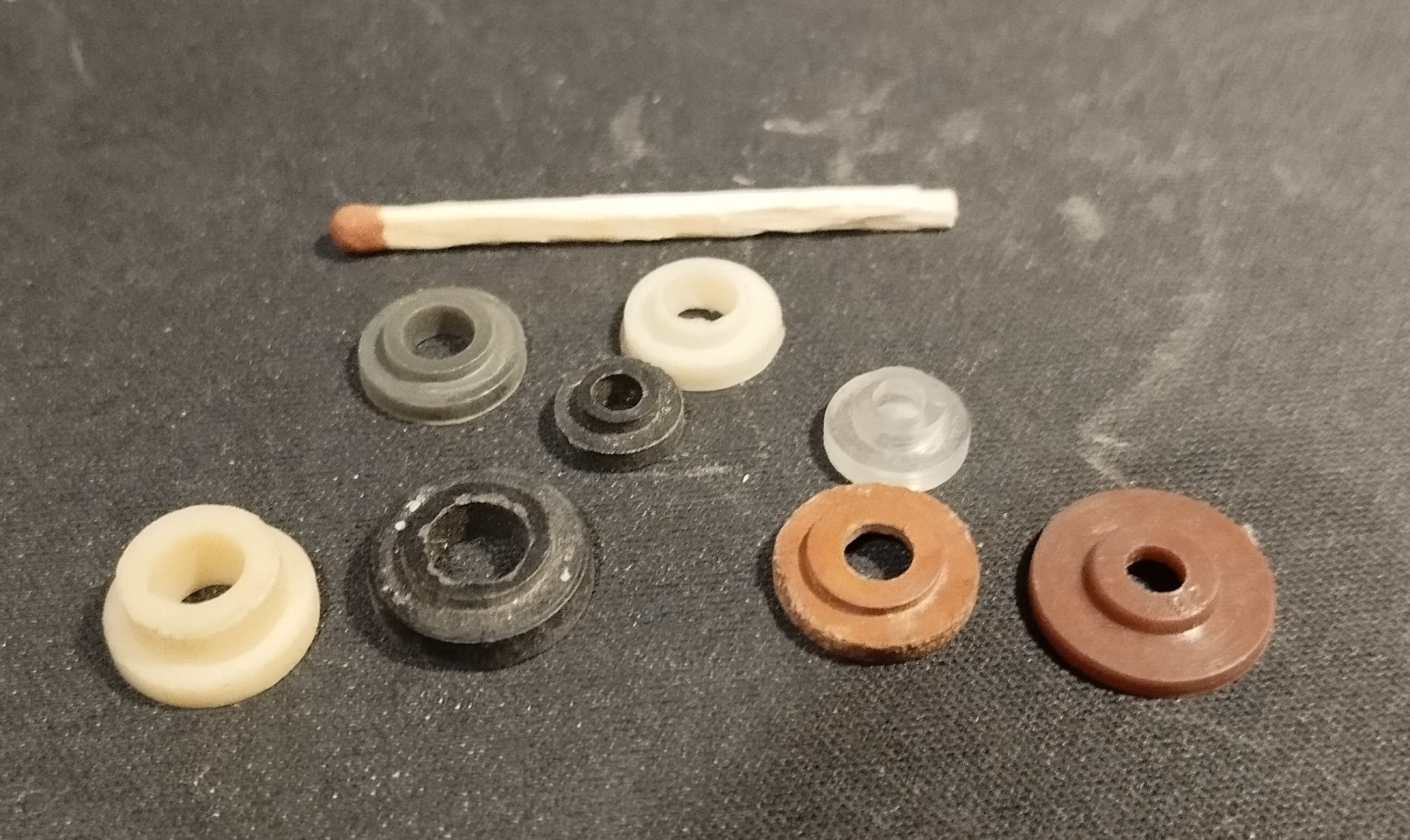

И делаешь контактные выводы на основе вот таких клемм.
Нужны только шайбы для перехода.)

Порылся в своих старых радиолюбительских закромах и нашёл различные изоляторы. Изолирующие шайбы тоже есть.
Достаточно через такой переходник завести только плюс.

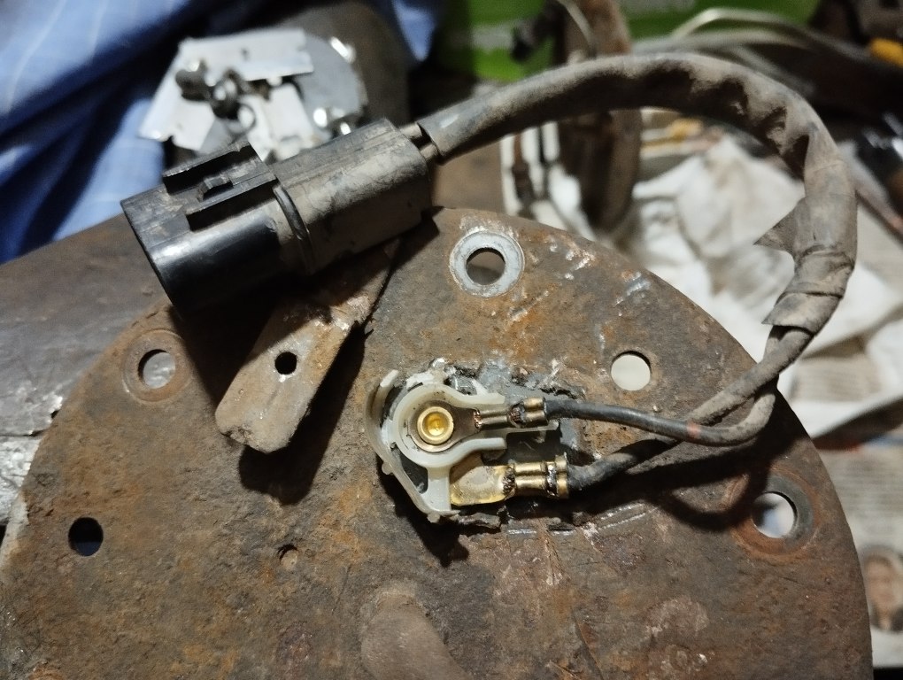

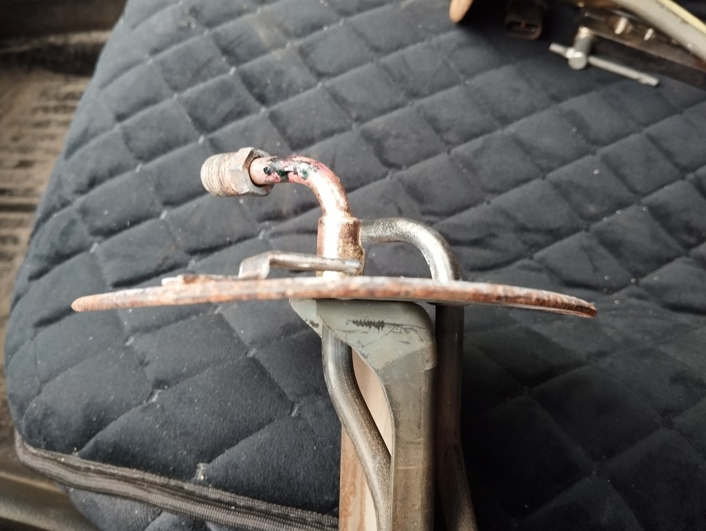

Сегодня содрал родной электрический переходник. Там эта блямба была залита какой-то довольно мягкой херенью. Содралась легко.
Честно говоря, был удивлён, что так безалаберно массовый контакт был посажен прямо на краску. В общем, всё подготовил, завтра должны спаять. Закралась ещё одна идея:
Латунью паять не всё!
У меня, помимо основной трубки (со штуцером) внешним Ф8 будет ещё бандажная (для усиления на перходе), с внутренним Ф8.
Дык вот задумалось мне только бандажную трубку припаять на латунь.
А вот ту, что будет в неё вставляться со штуцером, запаять простым припоем типа ПОС-40.
Встаёт довольно плотно, площадь соприкосновения приличная, примерно 10 мм по длине. Простой припой удержит.
Тогда я смогу менять эту трубку.
Мало ли, трубка при раскручивании сильно замнётся, или штуцер основательно закиснет.
Тут выпаял, заменил на новую!

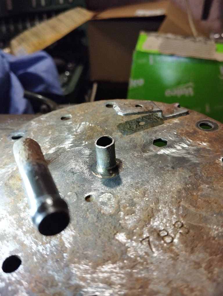

Запаяли...
Но шляпу покоробило((

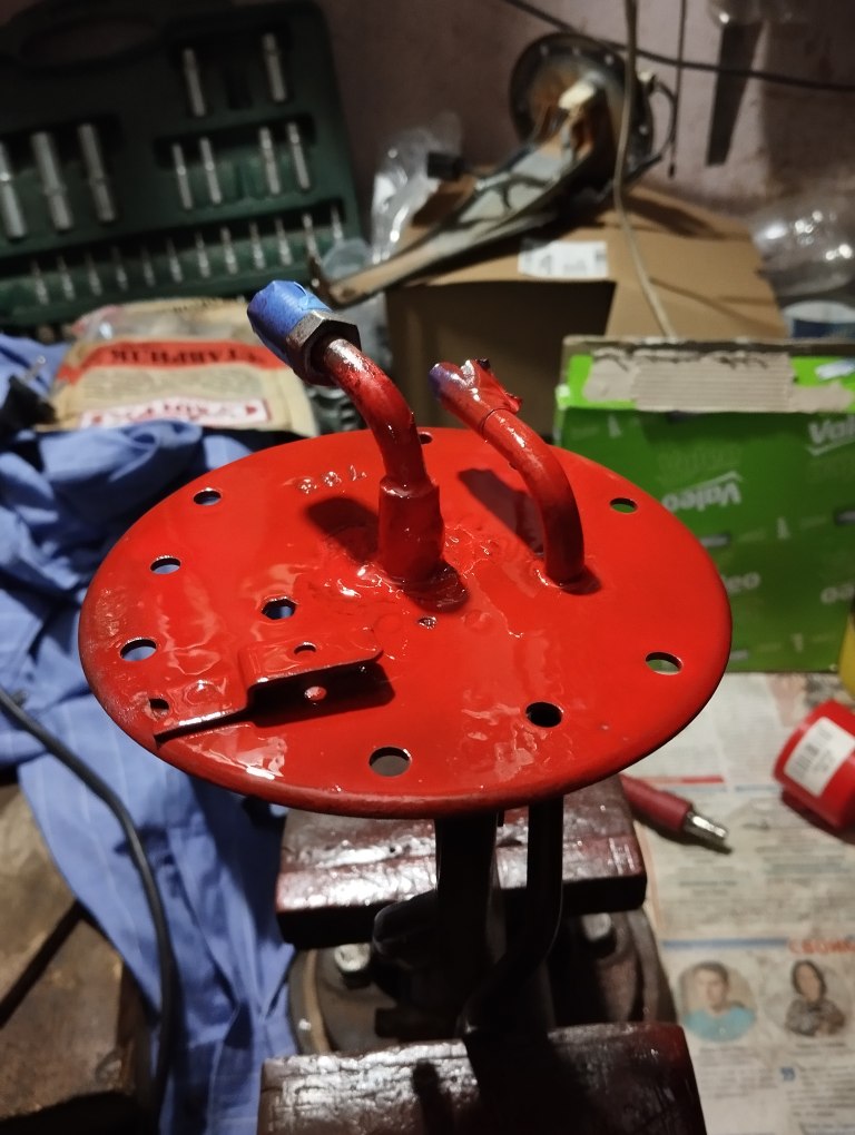

Отрихтовал плохо, как смог. Неудобно даже в больших тисках.
Нашёл резину 3 мм, надеюсь, что бензостойкая, замочил кусочек до завтра.
Если так, то вырежу прокладку сам.
Совет Мука мало того, что дорогостоящий, но сомнительный, что не отдеру потом.
Покрасил в красный революционный цвет
Краска акриловая, бензином не растворяется.
