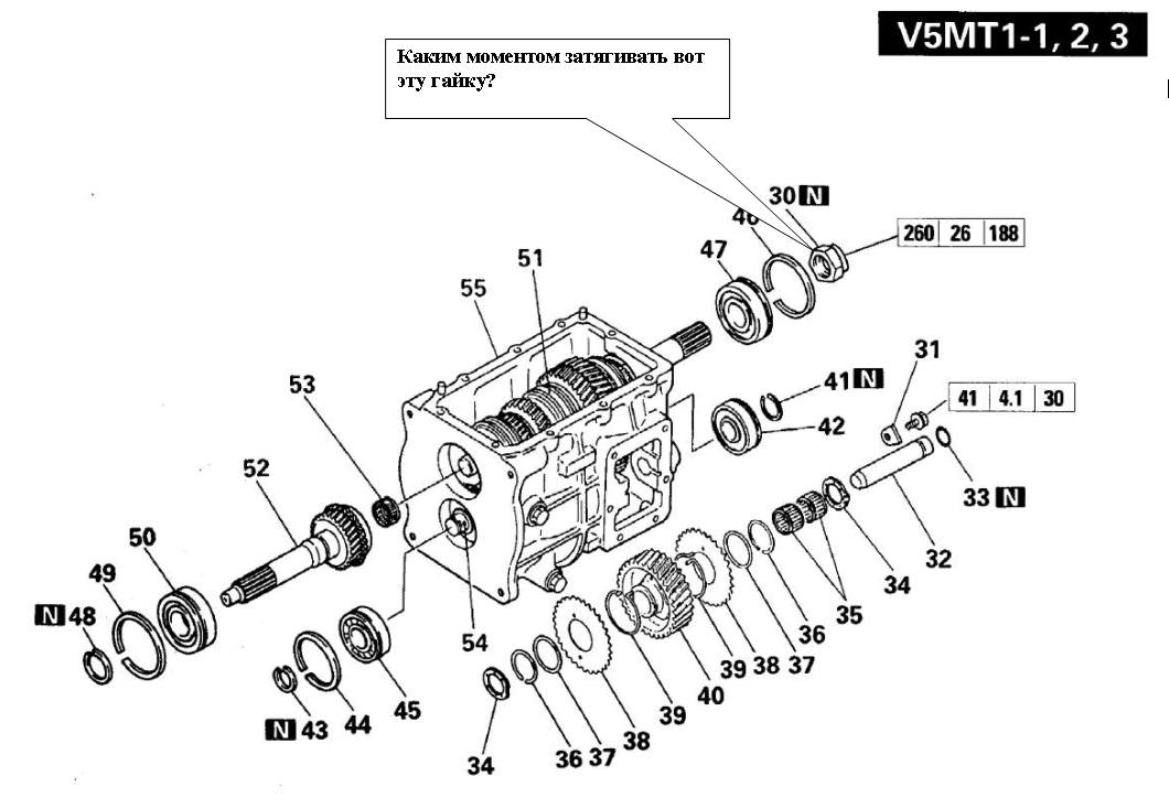

Re: Ремонт МКПП, целесообразно ли?
Спасибо Georgij.
Основной вопрос у меня был в том - каким моментом затягивать? Мне кажется что до меня эту гайку перетянули т.к. вал врашался не свободно. Должен ли оставаться небольшой люфт шестерни пятой передачи которая на выходном валу?
