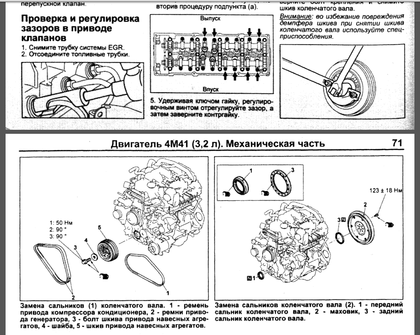

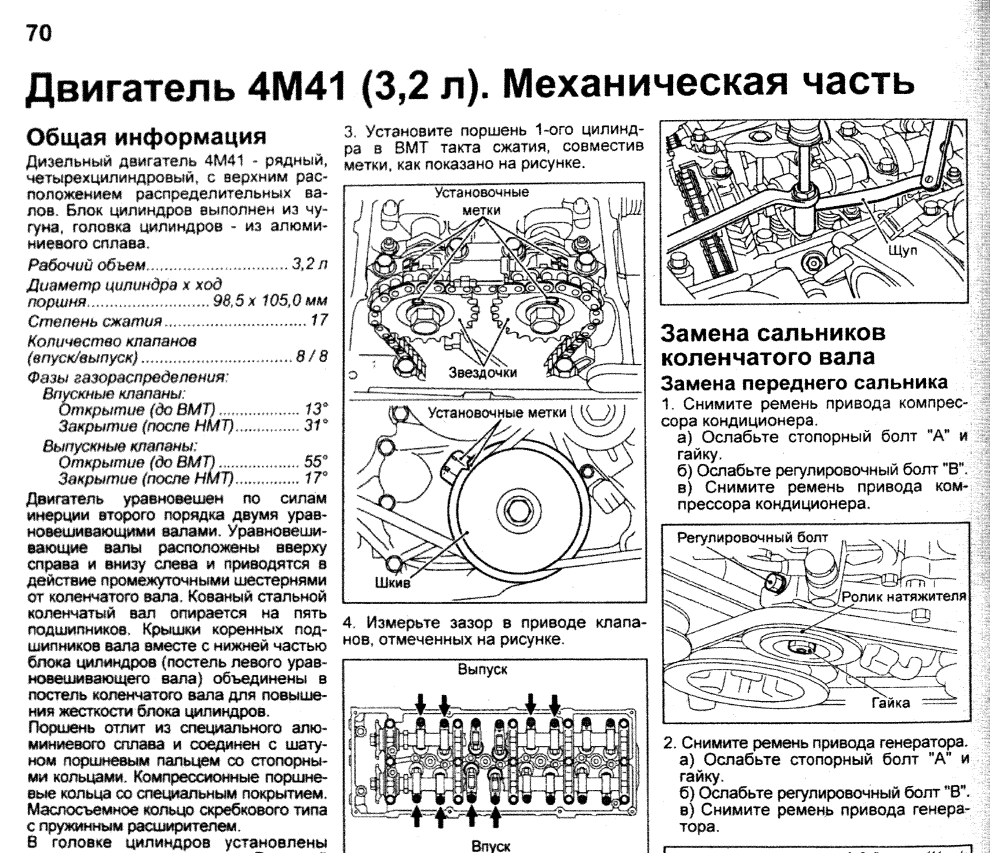

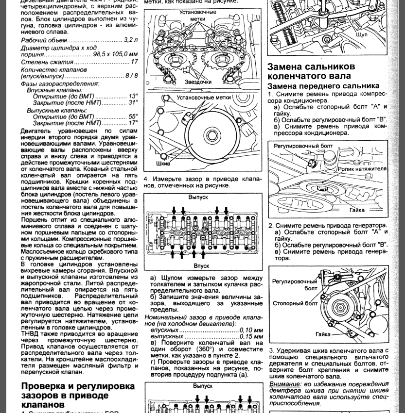

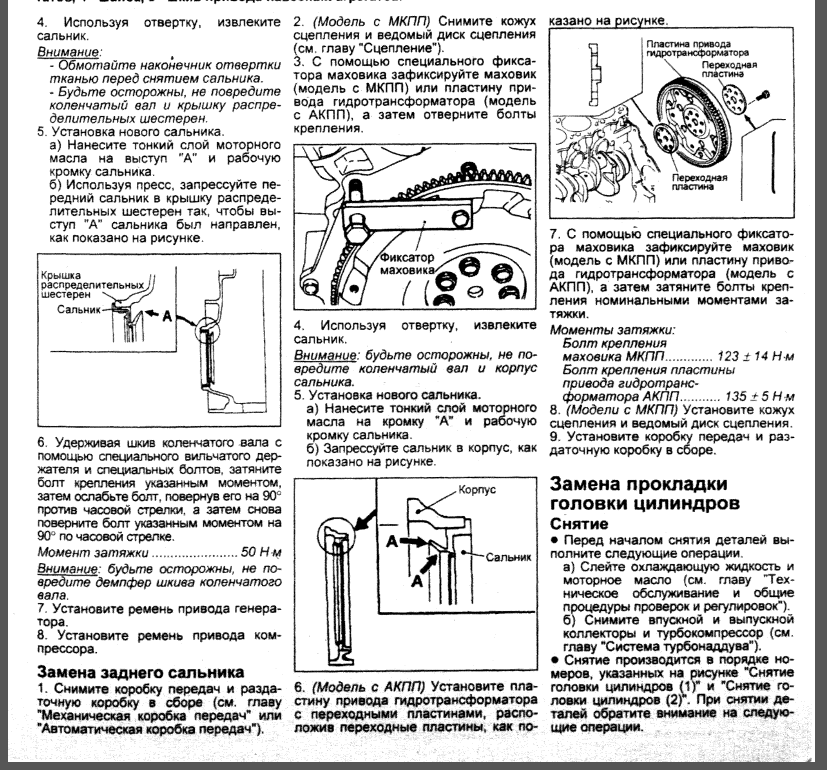

А ХЗ, Алексей. Думаю, что нет подобных тем по четвёрке. Как заменить сальник описано в доступной форме в Руководстве. Есть оно у тебя? Если нет, то могу скинуть.

P.S. Смотри.

Ага,Андрей,спс!У мне е,только на аглицком.Поленился.
Хотел просто из первых уст типа :mrgreen: Но ты,как всегда,вовремя :*THUMBS UP*:
ТеперЯ всё ясно-передний сальник менить,как на жЫгулях-отвёртка в помоСЧь.
Немного воспрял духом :*ROFL*:

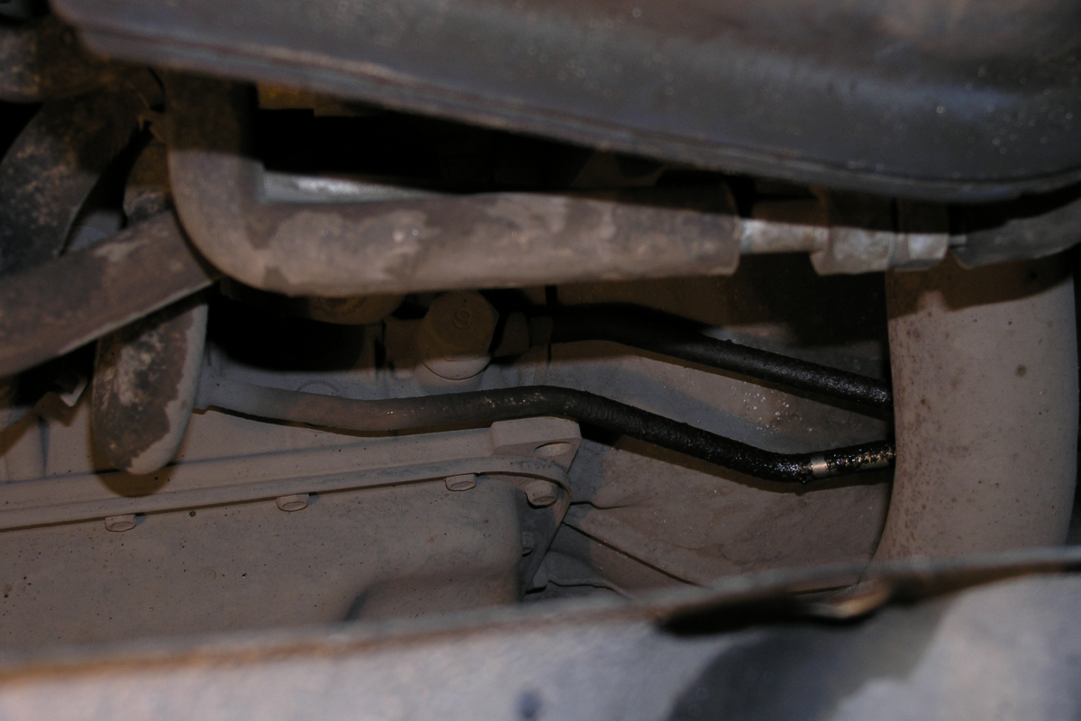

Да не,вспомнил.Сальник только что потёк.Ибо не было ране следов разбрызгивания масла на лонжеронах(от попадания на маховик),да и ремень гены,ближний к шкиву тож в масле,а ране не былоЗнать поддон тёк.Тема была год назад,где я думал сначала,что это из-за ослабших хомутов на трубка радиатора АТ,
Кажинный раз при смене масла до блеска там все мыл :mrgreen: ,но это не онЕ оказалисЯ.
Вот и озадачился снятием поддона.В мануале глянул,но там начинается уже с откручивания болтьев собссно поддона.
