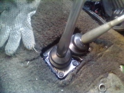

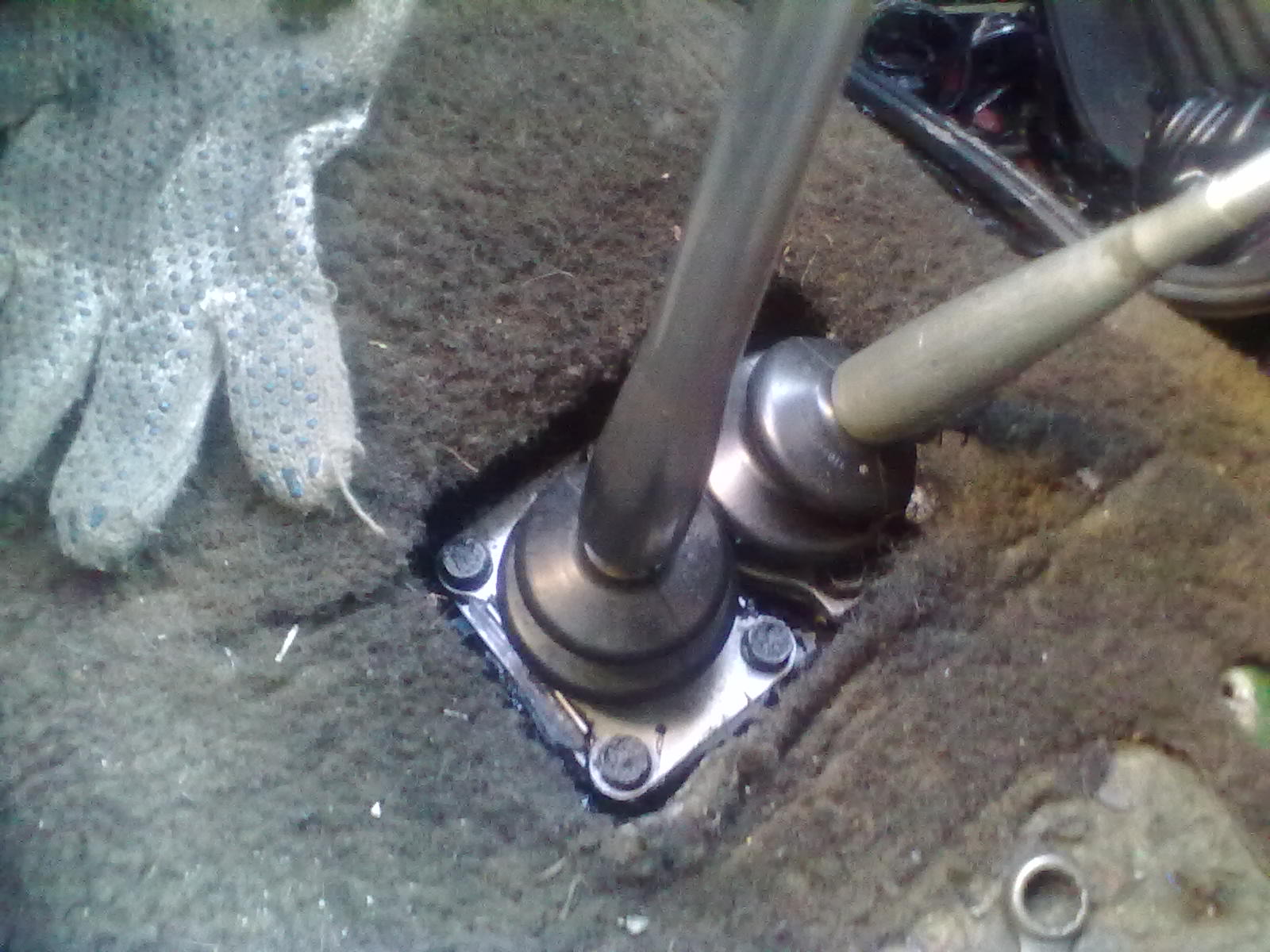

Дим, у меня на П1 всё и без отвёртки влезло на ура. Даже сопун не делал, между рычагом и пыльником зазорчик есть небольшой, его хватает и масло не брызгает.

А у мну вроде как плотно, хотя пыльник вроде такой же, и рычаги один в один... Поэтому дырочку проколол...
С отвёрткой я вообще без лубриканта напяливал как покрышку

так ведь щели быть не должно! сверху проволока, а снизу пластина с отверстиями. и отверстие с коротеньким отростком для трубки сапуна

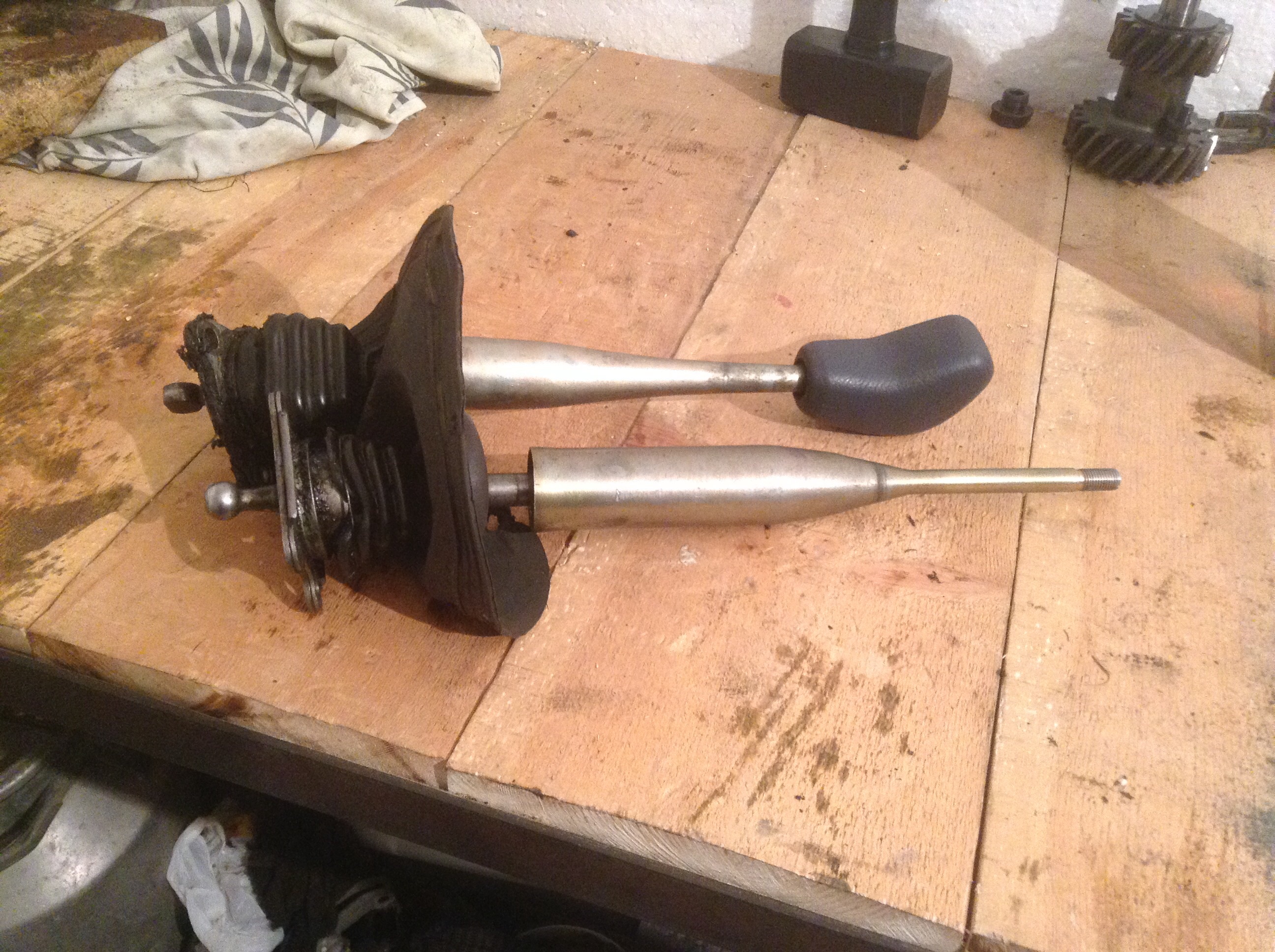

По пыльнику РК три номера/варианта выходит. один вариант - номер один у пыльников и раздатки и кпп. второй и третий отличаются. но чем не понимаю. там что-то по годам и месяцам.
вот я купил по первому варианту и ессно что пыльники одинаковыи. а полез в рычаги и увидел что они разныи. а дырка заводская или самодельная? на новых у себя дырок не углядел.
вот номерки
у меня те которые первым номером идут. оба
MD 737166
MR 110602
MR 110487
Последние два... какой то из них должон быть под сапун, или оба даже. но не скажу наверняка

Что-то ни черта я не понял из твоего рассказа...
Ты бы сфоткал, что есть...
Но у нас с тобой коробки разные (у меня МТ1), поэтому не исключены отличия...
Родные пыльники были прямоугольного сечения (в виде усечённой пирамидки) и на каждом из них на гофре был небольшой отлив в виде пупырышка 2-3мм, а в нём дырочка. Наподобе как на пыльниках шаровых.

нада поискать. может и есть пупырышек. а на который был с раздатки там конкретный отросток примерно с 1 см или около того. и диаметром мм 5-6 с конкретной дырочкой. возможно к нему трубочка подсоединялась когда то. по крайней мере очень похоже.
