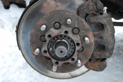

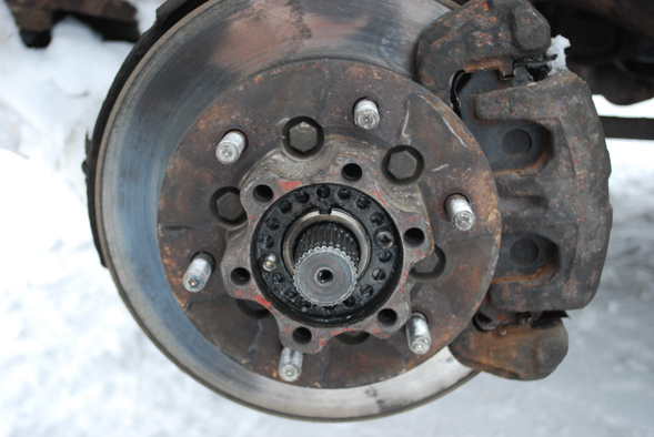

Ок, фот в руках, как откопаю машину, сфотаю ступицу))
2 LEXA 174: Читай выше, тут много об этом)). В положении 2Н должны гореть только задние колеса. В 4Н и передние тоже. Если что-то моргает - значит это что-то не в порядке =)

Итак, намутил я воды по собственной глупости, каюсь.
В положении 4Н Привода не крутятся, а кардан передний крутится.
Ситуация совсем не та, что описал выше. До приводов момент не доходит. Остается в редукторе переднем...
Муфта работает. Снимал ее. Возможно пружина муфты шток не вытягивает из редуктора..как проверить не знаю. Делал все на домкрате, до подъемника не добраться пока. Пружина тянет хорошо. Хабов никаких нет. На фотке видно)) Видимо теперь надо пробовать на подъемнике еще раз снимать муфту и пытаться вынуть шток из редуктора....

Ну, хоть что-то прояснилось)
У меня ступица выглядит так-же. Остается тебе искать неисправность в редукторе, раз муфта жива.
