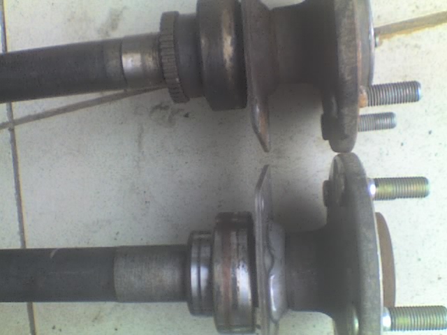

Serious
Полуоси с АБС и без нее - разные!
Полуось с АБС имеет дополнительную удлиненную проточку, на которую помимо подшипника с запорным кольцом, садится еще и шестерня АБС..

Kozanostra
плоховато видно на фото, а что диаметр сильно различается?
визуально вроде одинаково.

Serious
Kozanostra писал(а):а что диаметр сильно различается?
Та часть, что на фото светлее - имеет бОльший диаметр, по темной же части запорное свободно скользит..Соответственно этой самой "утолщенной" части просто нет для шестерни АБС, а на полуоси под АБС она продлена, да так, что еще одно запорное кольцо встать может..
