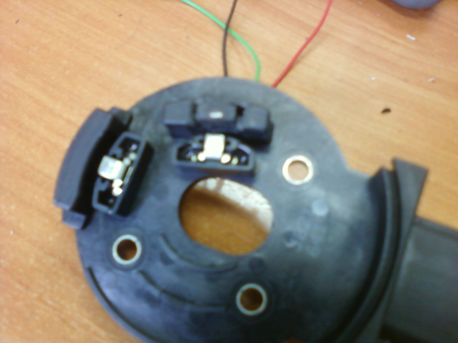

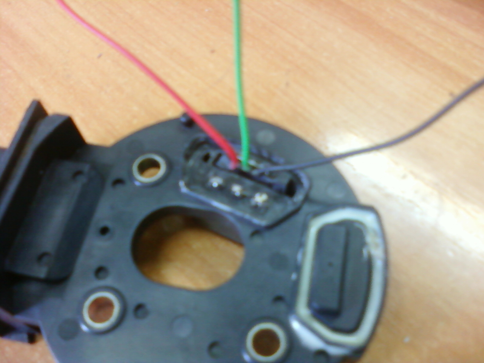

А что за аналог тайваньский?idled писал(а):... теперь можно попытаться и аналог тайваньский подобрать.
Я весь инэт обыскал в поисках аналога - везде только оригинал за 17 тыр.
Ещё немного фоток в довесок.
На фоте "вид сверху" видно, что я сточил часть крышки, чтобы датчик холла от ВАЗ немного прошёл выше, это нужно было для того, чтобы магнитный поток проходил сквозь датчик, т.к. магнит я оставил родной.
На фото "Вид со стороны контактов" видно, как торчат родные провода от ВАЗовского датчика. Их я укоротил до нужной длинны и припаял к контактам на основании датчика распредвала.
Распиновка датчика холла отВАЗ:
Чёрный провод - Минус
Красный провод - Плюс
Зелёный провод- сигнал с датчика
