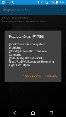

Всем привет! а по ошибкам есть спецы?
Выдало ошибку Р1786, подобного в инете не нашел для МП4, скрин прилагаю, (CarFix эту ошибку не видит)

1 или несколько клапанов выбора передачи в акпп не включается
ВЕРОЯТНЫЕ ПРИЧИНЫ
Неисправность датчика скорости входного вала
Поврежденные провода и разъемы жгута проводов
Неисправность A / T-ECU
Неисправность электромагнитного клапана муфты сцепления
Неисправность узла корпуса клапана
Неисправность гидротрансформатора

sszam писал(а):Всем привет! а по ошибкам есть спецы?
Хреново искал. По мицу вся информация доступна.
http://mmc-manuals.ru/manuals/pajero_iv ... dex_M1.htm
Там по ссылке надо покопаться в траблшутинге 23 гр.
