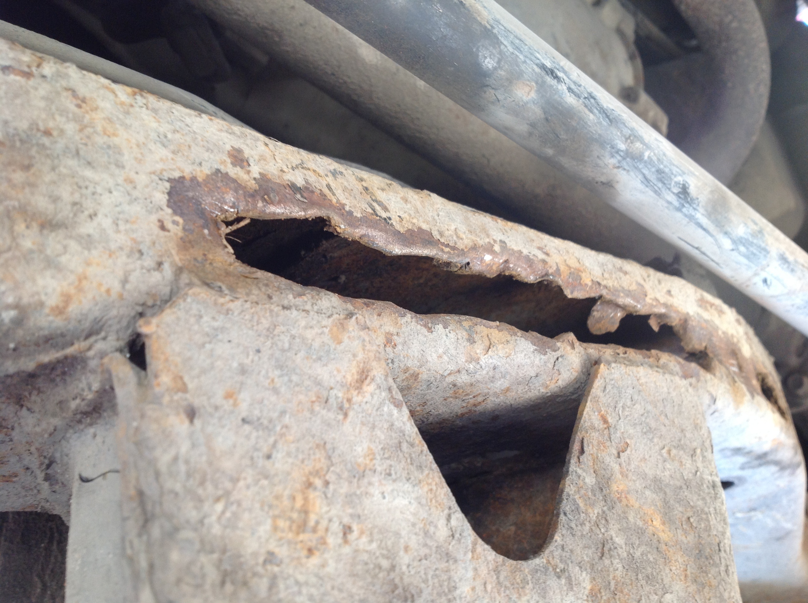

Тоже самое и на моем, но пока грязный был все смотрелось не так плохо :) зря помыл танки грязи не бояться, они от нее гнить начинают :)

RuslanTX писал(а):Тоже самое и на моем, но пока грязный был все смотрелось не так плохо :) зря помыл танки грязи не бояться, они от нее гнить начинают :)
не, на твоём не то же самое. номер то цел, да и трубы поперечные не такие наверно...

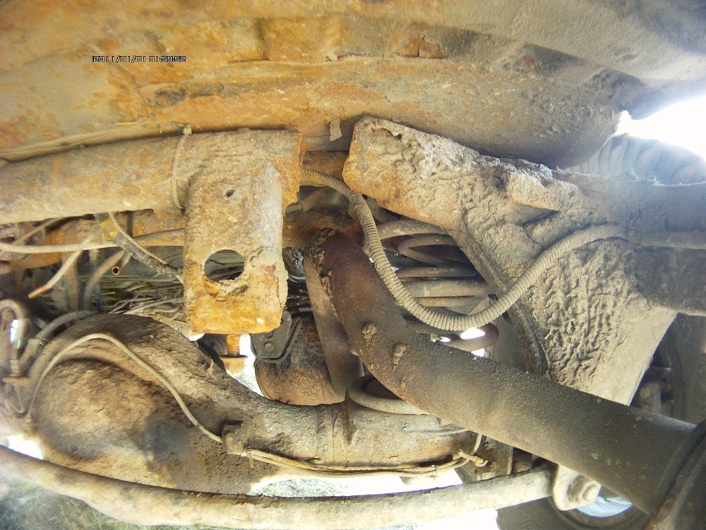

Эх е... Такого еще не видел. У меня похоже рама 2013 года выпуска :)

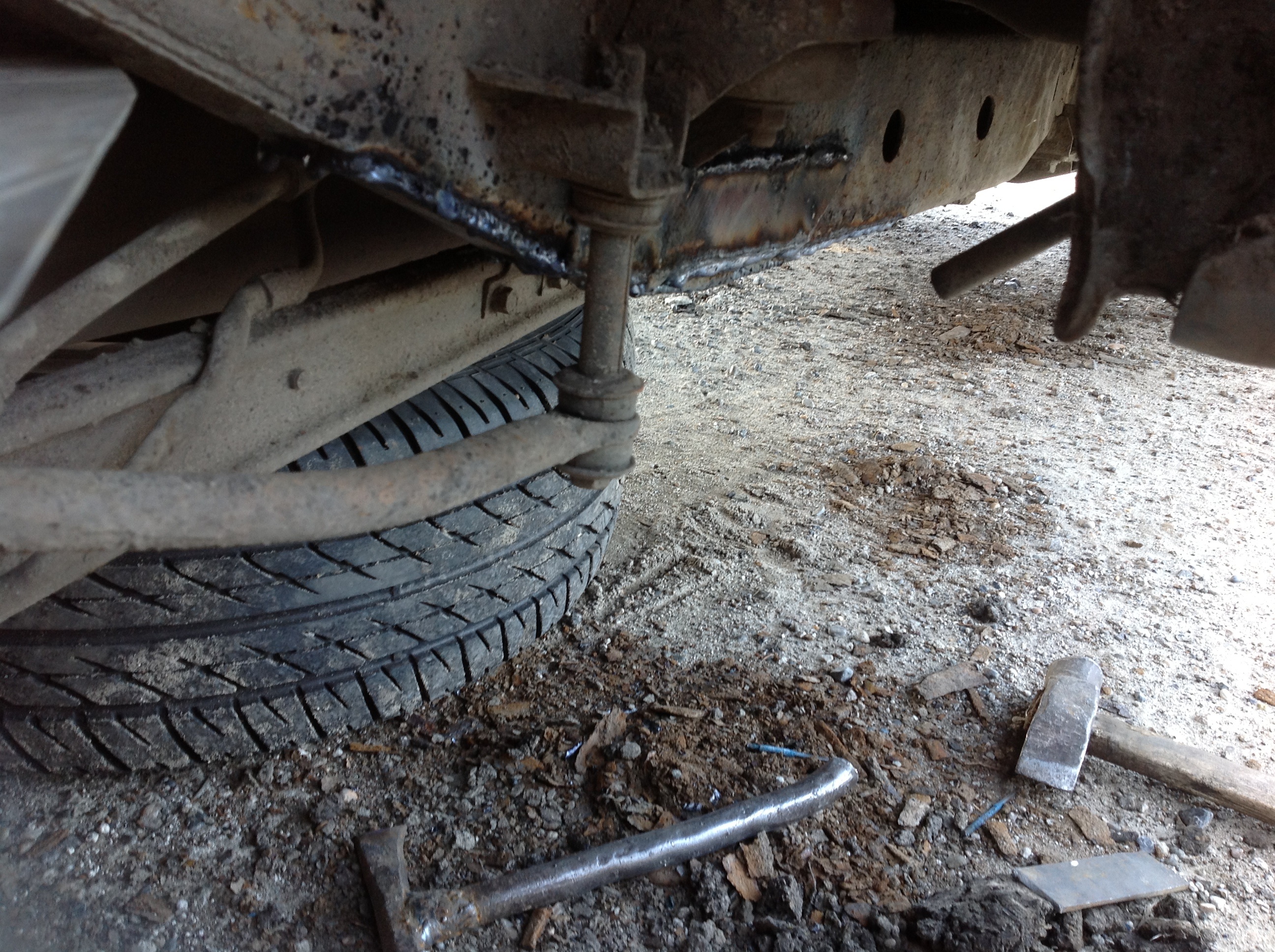

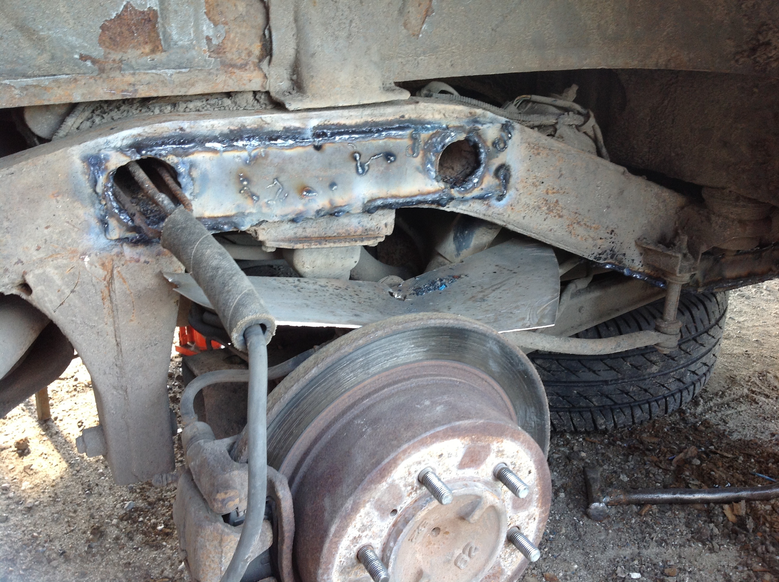

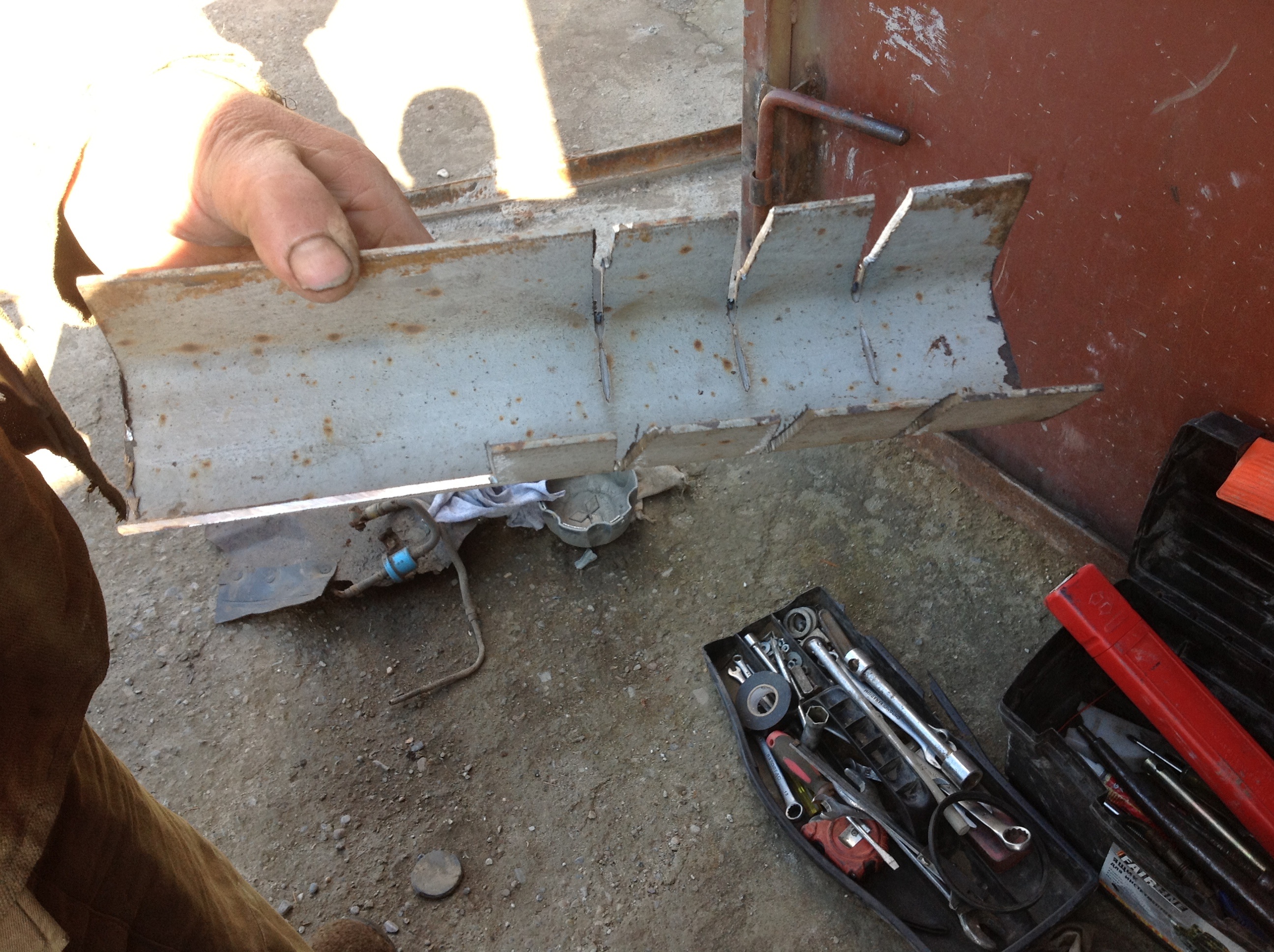

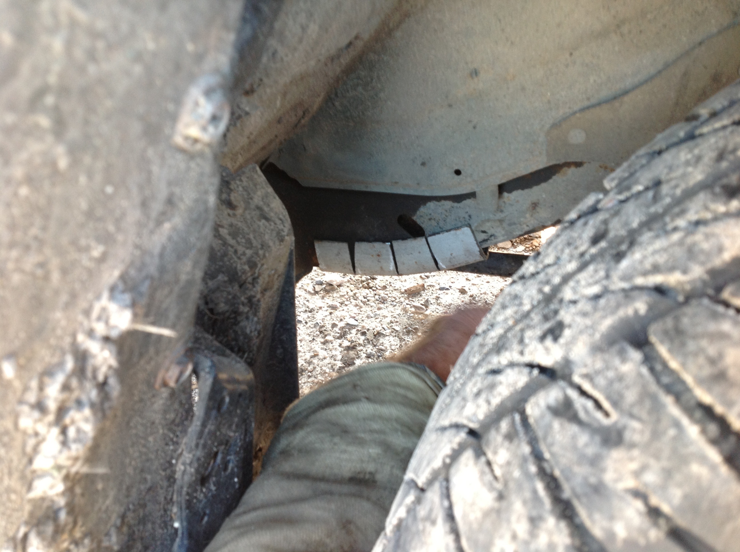

Сегодня ремонт рамы :) вначале казалось что все не так уж и плохо но как начали ковырять то отверстия открылись в разы. Усиляем пластинами, варим своего рода короб.

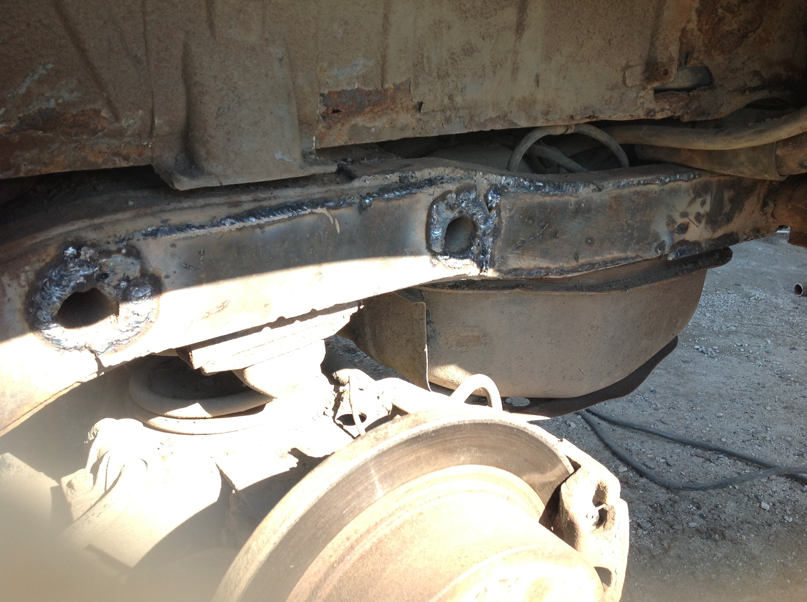

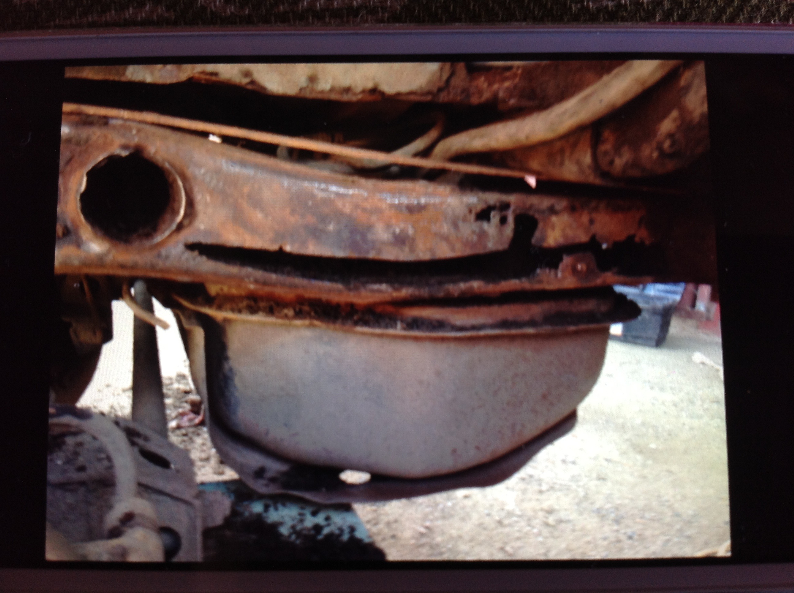

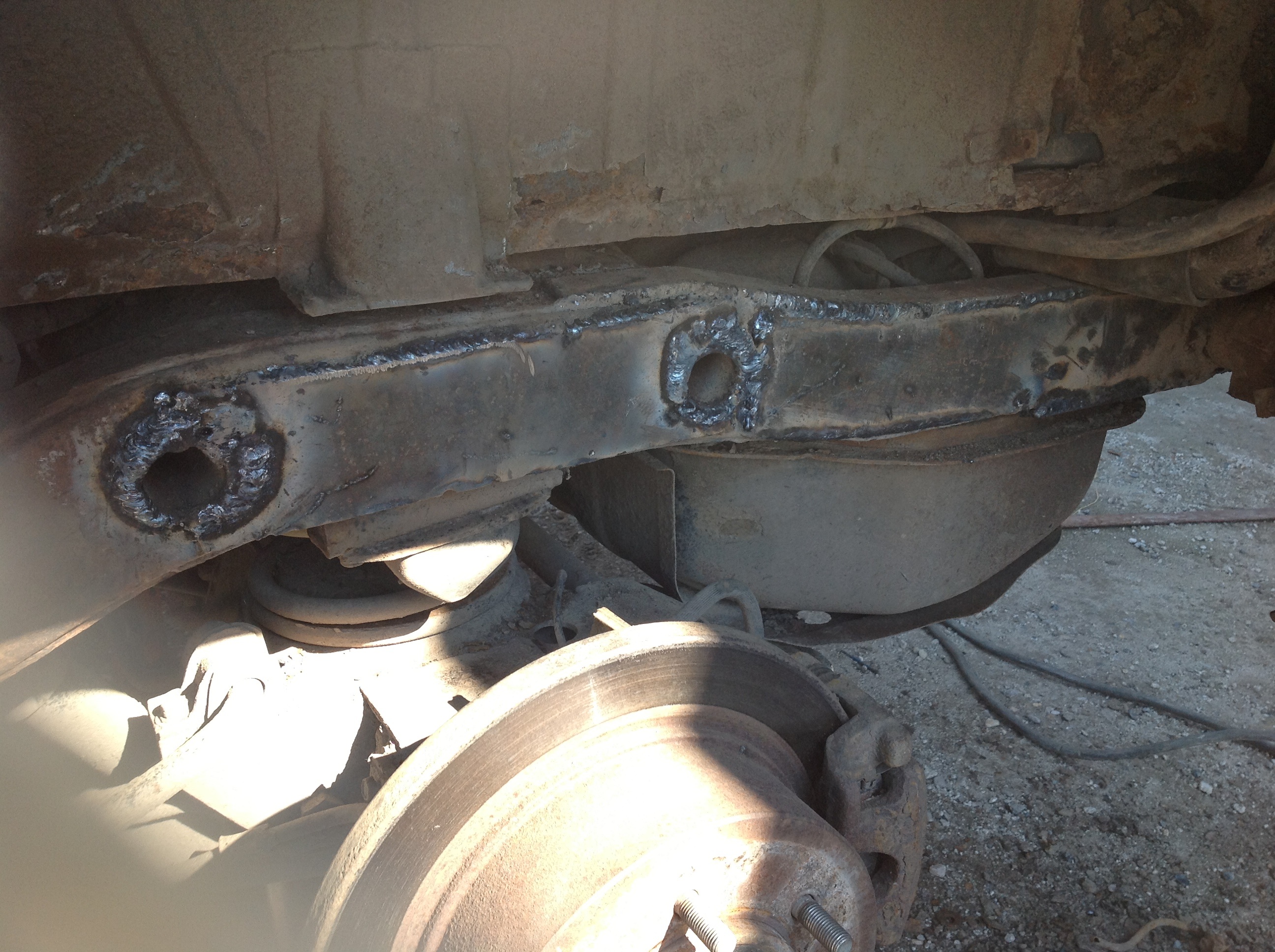

Спереди подгнила и появились трещины лечим таким образом

дааа.. офигенно она до магазина ездила. наверное через болота.

С вами не согласен. Рама гнеет не от того что по болотам ездиют, а от реагентов которыми поливают дороги и то что машина стоит в кирпичном гараже. Если бы она загоняла в гараж на стоянку помыв авто полностью то она бы отлично сохранилась. А лучше вообще на улице стояла бы чем в этом гараже. (процесс ускорили). Но она пару раз выезжала за зиму и в гараж и это убивает метал. (Машину купил в августе, а в омывательных бачках незамерзайка залита :) )
Эти же раегенты убили трубки на раме (бензопровод, трубки тормозной системы).
Потом посмотрев раму паджеро, японцев можно поругать. Если бы они сделали побольше дренажных отверстий в это коробчатой раме то она в разы дольше сохранилась.
Если авто ездит по болотам то это совсем другая беда и ее сразу видно по скрытым полостям в кузове. А эти скрытые полости в идеально чистом состоянии, пыль но не грязь и без гнили все чисто. (Вскрыли обшивки, заглушки).
И опять же резина стоит шоссейная (лето зима). Трансмиссия в отличном состонии без претензий.
