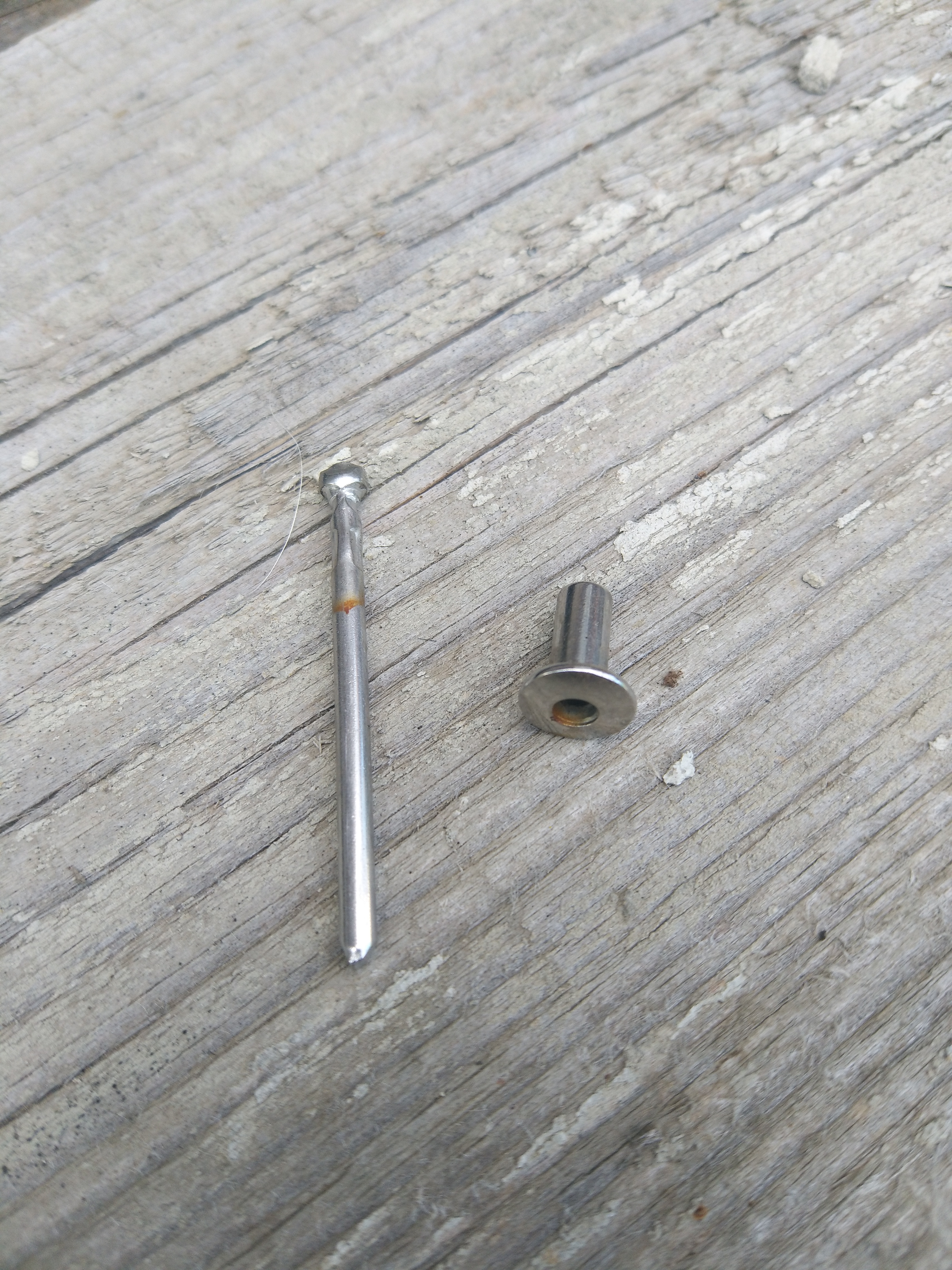

Разобрался. В раздатку входит не просто квадратный трос, как в спидометр, а опрессованный на трос круг с выступами. На моём экземпляре такого не было и соответственно не мог цеплятся за движитель.
Но не беда, обжал на трос рубашку 5мм стальной клёпки и выточил усики. Работа мелкая, имхо никто так заморачиваться не будет, хотя делов на 10 минут.
Поэтому фотоотчёт не делал)
Сам трос уложил внутри рамы, т.е. теперь цепануть брюхом и покоцать его невозможно.
Дрожание стрелки на неродном тросе зависит от соотношения троса и оплётки. Я подогнал почти хорошо, но небольшое дорожание есть.
Таким образом подойдёт любой тросик, хоть лисапедный) длина 2метра.
