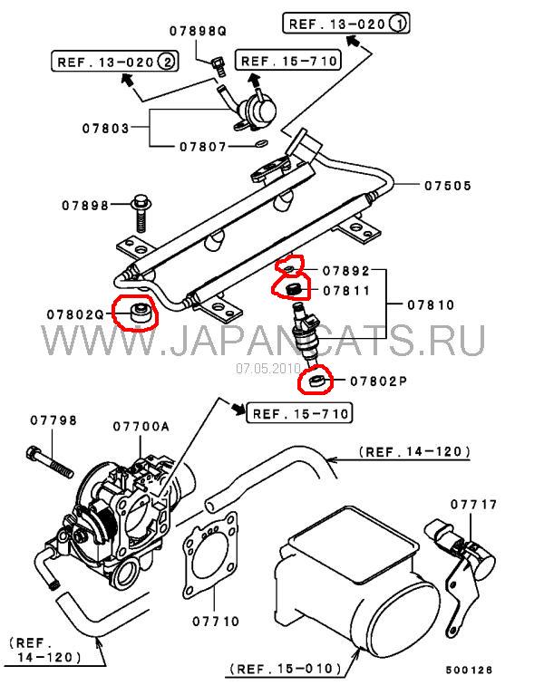

Дабы не плодить темы, такой вопрос. Думаю тоже помыть дроссельный узел и форсунки. Пока не знаю сам буду или в сервис доеду (не оч хочется, не уверен что наши спецы все обратно настроят). В общем какие прокладки брать?
вот эта есть:
а какие прокладки на форсунки и рампу, а то тут 3 штуки на форсунку и все написано уплотнительные
И стоит ли форсунки ультразвуком, или просто помыть (чем?) и дроссель тоже чем?

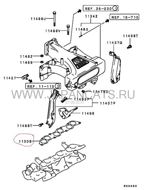

Форсунки ультразвуком не рекомендуют. Прокладки нужны обязательно 11308 и 07710 (между дроселем и ресивером). Колечки форсунок и резинки под болтами рампы я не менял. Но если это и стоит делать, то только 07802P и 07811.

07802Q - это эбонитовая шайба, ее менять не надо, если конечно не лопнула)))
у меня какие то мастера туда гайку на 12 подложили (руки бы им оторвать).
07892 обычно не дубеет, хотя лучше поменять все, стоят копейки
