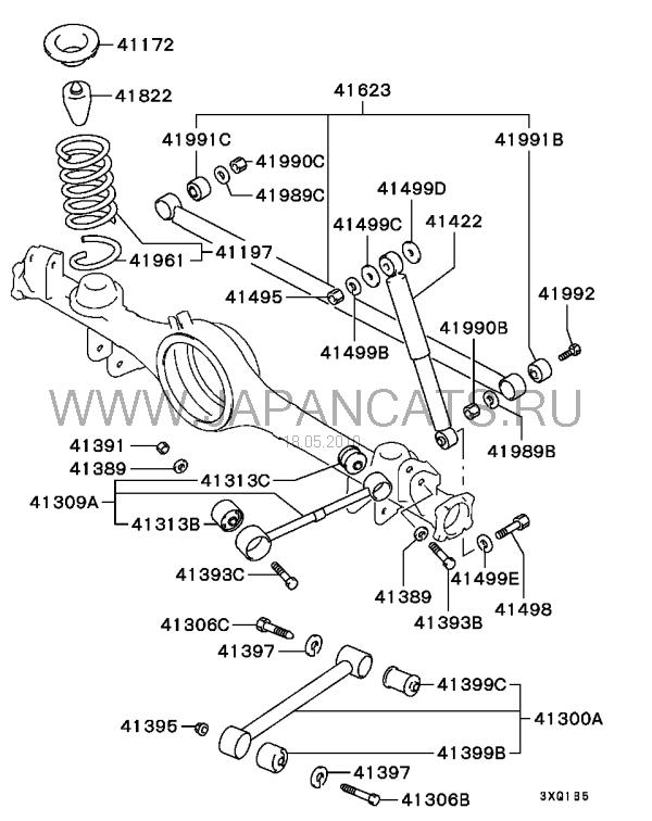

1. еслим жаба душит можно подобрать от москвича за 20 рублей (главное по диаметру трубы подобрать), а родные или нет разбиваются в любом случае, вопрос только как быстро.
3. покажи на картинке где это, а то мне непонятно стало.
4. линки стабилизатора ставил в последний корейские, весной загремело думал они отжили... а оказалось что шаровая разбилась, а линки целёхонькие
как повезёт.

41991C и 41991Bvk2 писал(а): 3. покажи на картинке где это, а то мне непонятно стало.

спасибо, я туда и не заглядывал
может это они у меня гремят иногда сзади....
