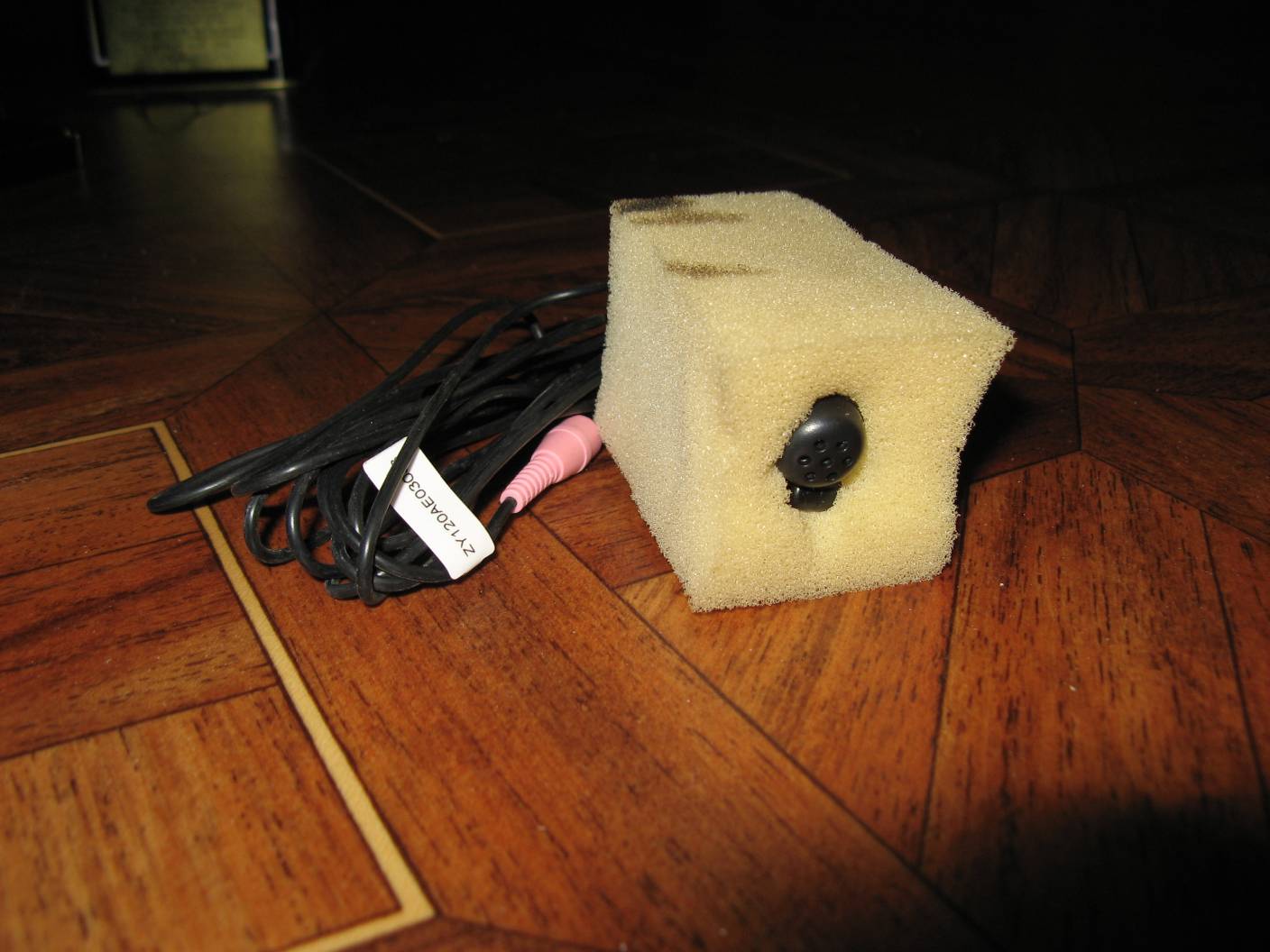

Я тоже сначала на ручник подумал, а потом понял, что это оно и есть.
Надо было микрофон без шумоизолятора и непосредственно на мост привинтить, тогда бы движок сильнее нивилировался. Ещё б конечно лучше не микрофон, а пьезодатчик использовать.

Звук, похожий на ручник, это сцепление заскрипело. Треск шруса позже него. Шумоизолятор на микрофоне не закрывал его полностью, только чтобы не было жесткого контакта микрофона с кузовом. Микрофоны можно было поближе, но их так удобно крепить к торсионам :) Расстояние до шрусов сантиметров 20 всего-то. Вот так выглядели микрофоны в поролоне, а их уже крепил стяжками к чему попало.

Это понятно... Ты записывал сигна акустическим путём, как в общем-то и принято записывать с микрофона. Но я предложил немного нетиповое его использование. Если бы корпус микрофона посадить непосредственно на железо моста, то вибрация бы на него частично передавалась непосредственным путём :) . А поскольку мост и дивжок развязаны через сайленты рычагов, то корпусная вибрация моста будет более выражена.
